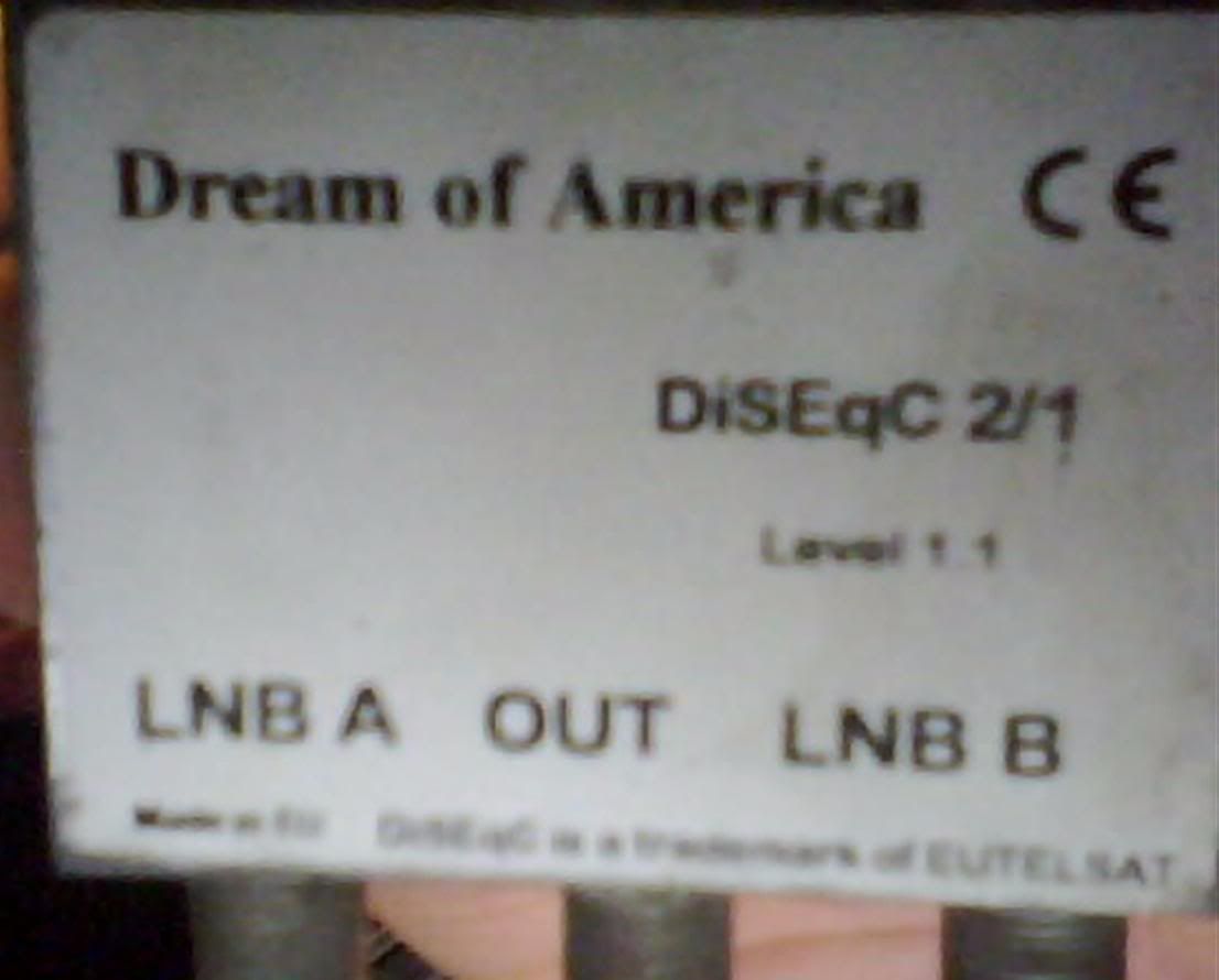

Γεια σας,
σε ερωτηση μου στο τεχνικο τμημα της nova μου ειπαν οτι μπορω να βαλω diseqc στον panasat pvr 3001.
ΑΛΛΑ σε ερωτηση μου ποιος ειναι συμβατος δεν ηξεραν να μου απαντησουν...
μπορειτε να μου πειτε τι diseqc πρεπει να παρω;
αν το εχει κανει καποιος ας μου πει ΠΩΣ;;;;
ευχαριστω εκ των προτερων
Μπορείς να χρησιμοποιήσεις οποιονδήποτε διακόπτη, εκτός και αν έχουν αλλάξει δραματικά τα πράγματα τα τελευταία χρόνια, αλλά το πρόβλημα σου δεν είναι ο διακόπτης. Είναι η μικρή χωρητικότητα καναλιών του του δέκτη, οπότε αν το επιχειρήσεις θα πρέπει να κατεβάσεις επιλεγμένες συχνότητες από τους δύο δορυφόρους. Δεν γνωρίζω αν ο PVR έχει μεγαλύτερη μνήμη σε σχέση με τον κλασικό.
Έχω δοκιμάσει, όταν είχα panasat, διακόπτες DiSEqC spaun και johansson και δούλεψαν κανονικά. Υπάρχουν όμως οι περιορισμοί που ανέφερε ο Αλέξης.
ευχαριστω πολυ...
αλλα θα με ενδιεφερε να μαθω αν το εχει καταφερει καποιος σε nova pvr
εχω στην κατοχη μου αυτο
λετε να κανει...
υπαρχει περιπτωση να κανω ζημια στον δεκτη αν συνδεθει λαθος diseqc;;;;
Ζημιά δεν θα κάνεις, απλά συνέδεσε το και θα δεις τα αποτελέσματα...
