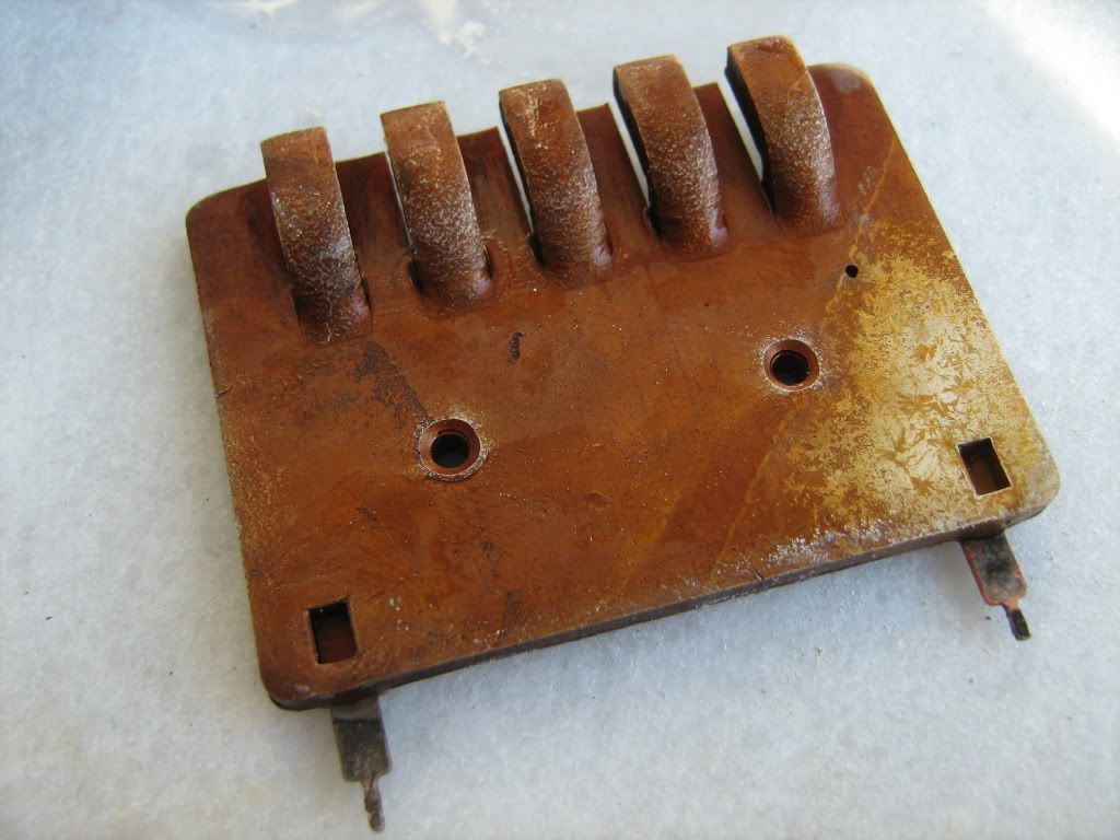

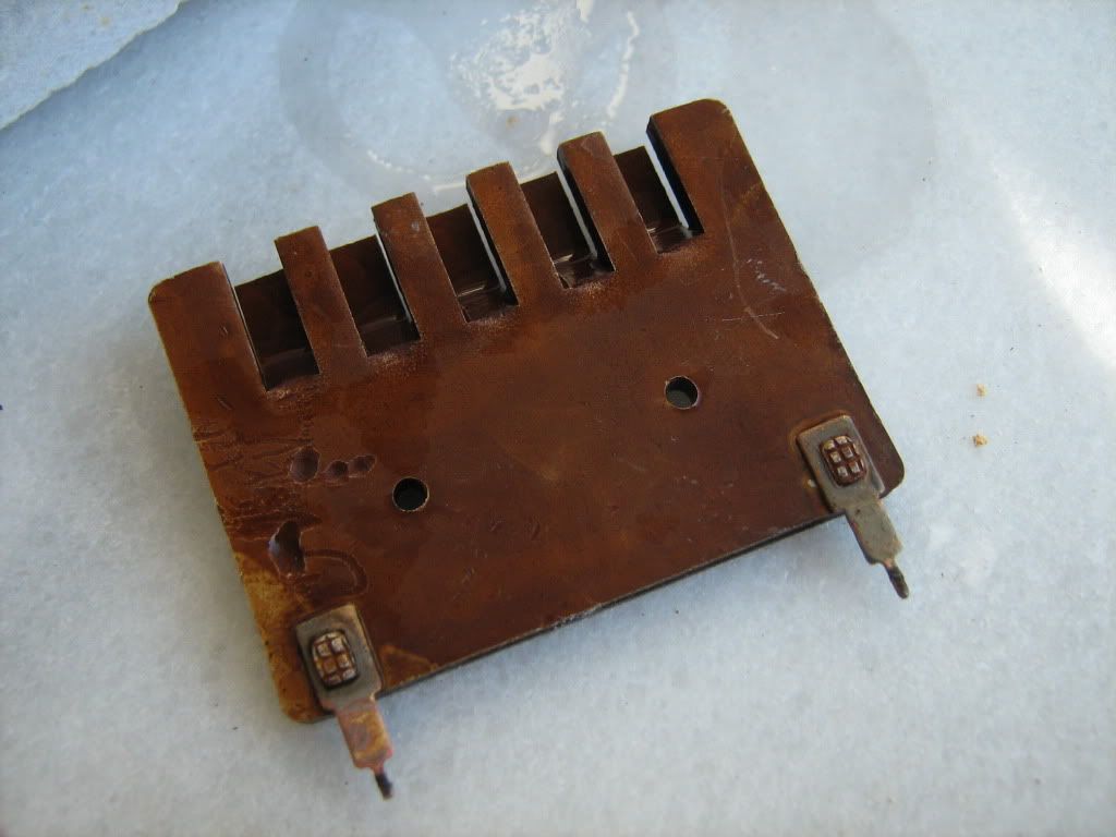

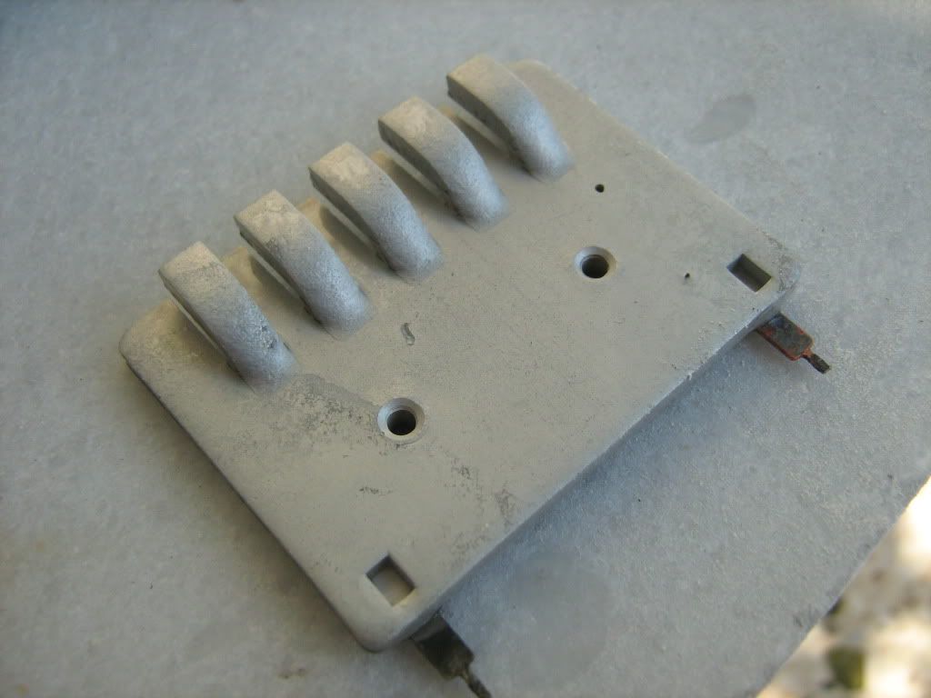

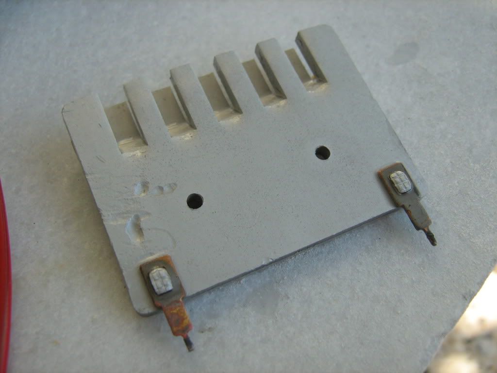

Έκανα και σήμερα μια δοκιμή.
Ιδού τα απαοτελέσματα:
Ανοδιωμένη μικρή ψύκτρα από παλιό τροφοδοτικό υπολογιστή:
Και εδώ βαμμένη (δεν το είχα βυθισμένο ολόκληρο στο διάλυμα και προέκυψε η διαγώνια γραμμή):
Στη βαφή πάσχουμε.
Στην ανοδίωση κάτι γίνεται. :D
Αυτή τη φορά πρώτα το άφησα μέσα σε αραιό δίαλυμα NaOH για 15 με 20 λεπτά
και μετά το "ξέχασα" συνδεδεμένο για πάνω από δυό ώρες στο τροφοδοτικό.
