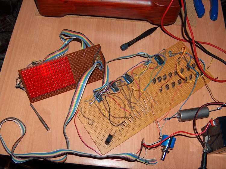

Αφου ξεθαψα απο κατι κουτες μια οθονη απο led και ενα digitizer που εφτιαξα πριν 10 χρονια για ασχετο λογο,ειπα να φτιαξω ενα ψηφιακο vu για τον προενισχυτακο που φτιαχνω.

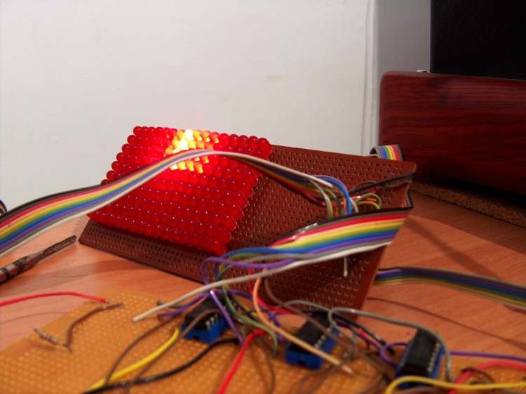

Ας ξεκινησω.Η οθονη ειναι φτιαγμενη απο 160 led(16Χ10),και ειναι οργανωμενη σε rows kai coloumns,ετσι που καθε led να προσπελαυνεται με μια διευθυνση 8bit.
Δεν χρησημοποιησα ADC,δεν χρειαζεται,και εφτιαξα ενα ADC,περιπου,με διαδοχικους συγκριτες απο τελεστικους,οι οποιοι εχουν ανεξαρτητα reference.
Μετα απο ελαχιστες τροποποιησεις στο ποδι(κυριολεκτικα:)),το μετετρεψα σε VU meter.
Καθε διακριτη σταθμη που αποτελει και κατωφλι ενδειξης καθε led στο μετρητη,ειναι ρυθμιζομενη,ετσι που να εχεις μια κλιμακα στα μετρα σου,ας πουμε στα -60db,-50db,-55db,-40db,.....,-3db,-2db,-1db,-0db ολα ανεξαρτητα ρυθμιζομενα(με ενα πολυμετρο)καθως και ολη η κλιμακα να γινεται shift προς τα πανω και προς τα κατω.

Σχηματικο δεν εκανα,εχω την ασχημη συνηθεια να υλοποιω κατι οπως το εχω στο μυαλο αμεσα,χωρις να το γραφω.
Για παραδειγμα αυτο το κυκλωμα το σκεφτηκα οταν ημουν 15 και το εφτιαξα,και χθες ψαχνωμουν να θυμηθω πως δουλευει:)
Η οθονη ειναι diy,με 160 led,στις οποια εκοψα την μικρη πατουρα που εχουν,για να μπορουν να μπουν πολυ κοντα η μια στην αλλη(κολλητες).
Στην συνεχεια συνδεεις κατα γραμμες τα ποδαρακια της θετικης,και κατα στηλες τα αρνητικα ποδαρακια.Ετσι ελεγχεται καθε μια ανεξαρτητα.χρησημοποιωντας δε σαρωση κατα γραμμη ή κατα στηλη ελεγχεις ολη την οθονη.
Για παραδειγμα,με ενα 74LS154 και ενα BCD counter κανεις σαρωση τις γραμμες,και με 16bit στις στηλες,εχεις την εικονα.Με δοκιμες στα 500ΗΖ ηταν πολυ καλο.
Το digitizer,ειναι τελεστικοι που δουλευουν ως συγκριτες,με ανεξαρτητο reference στην non-inv,και με κοινο σημα στην inv.Ετσι κανονιζεις την κλιμακα σου.
Στην θεση των τελεστικων μπορει να μπει eprom με adc,με εικονες ή αλφαριθμητικα για να δειχνει η οθονη,ας πουμε το bias της 6688:):):)

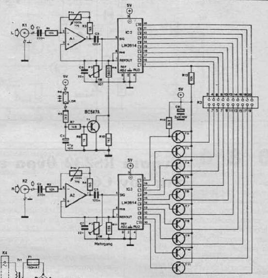

Αλλη μια ιδεα πολυ καλη, υπαρχει στο Ελεκορ Ιουλιος-Αυγουστος 1989
2 LM3914 να οδηγουν 100 led σε διαταξη 10χ10 με αποτελεσμα να εχουμε δυανισματικη απεικονιση στερεοφωνιας!
