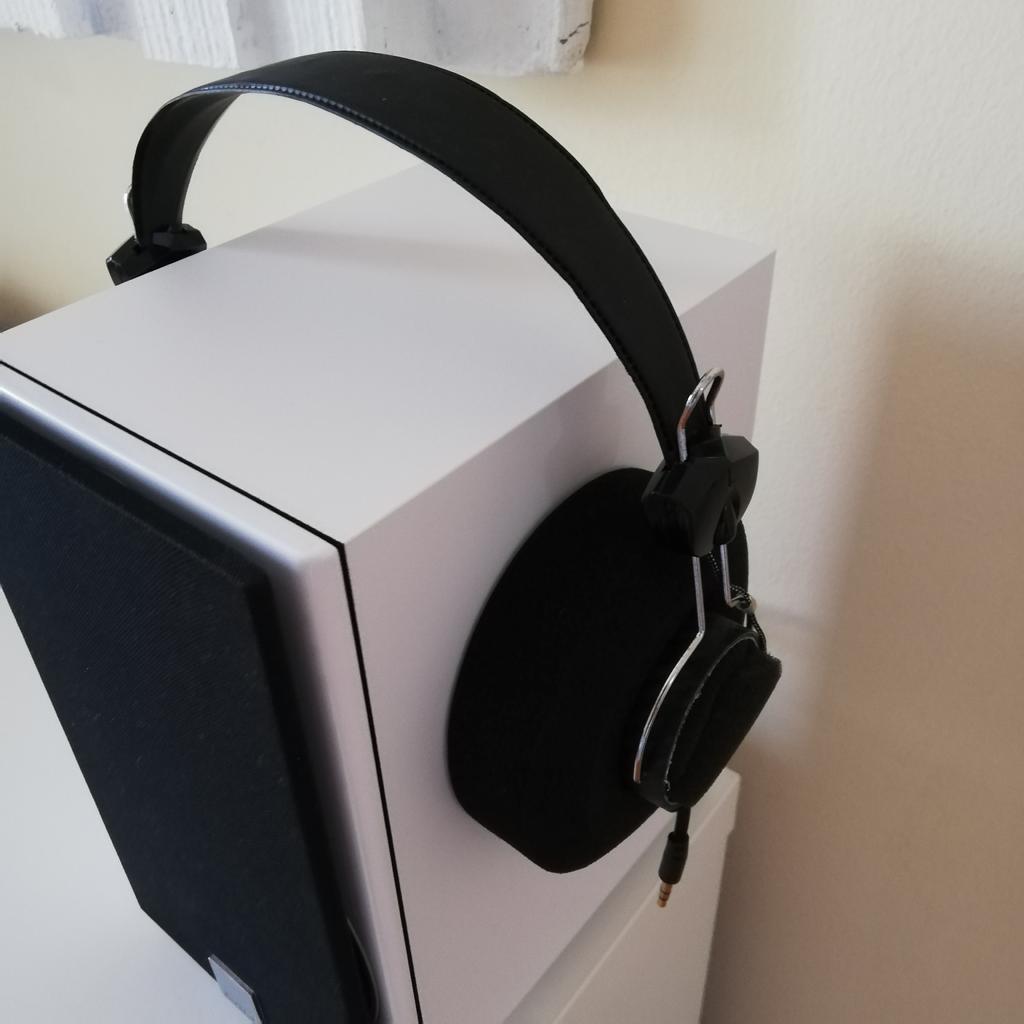

Η ιδέα ξεκίνησε από τα διάφορα φόρα που ασχολούνται με τα modifications των ακουστικών της Grado.
(Παρά το γεγονός ότι μου αρέσουν εμφανισιακά τα Grado, δεν πιστεύω πως αξίζουν ηχητικά το κόστος των διαφόρων αναβαθμίσεων).

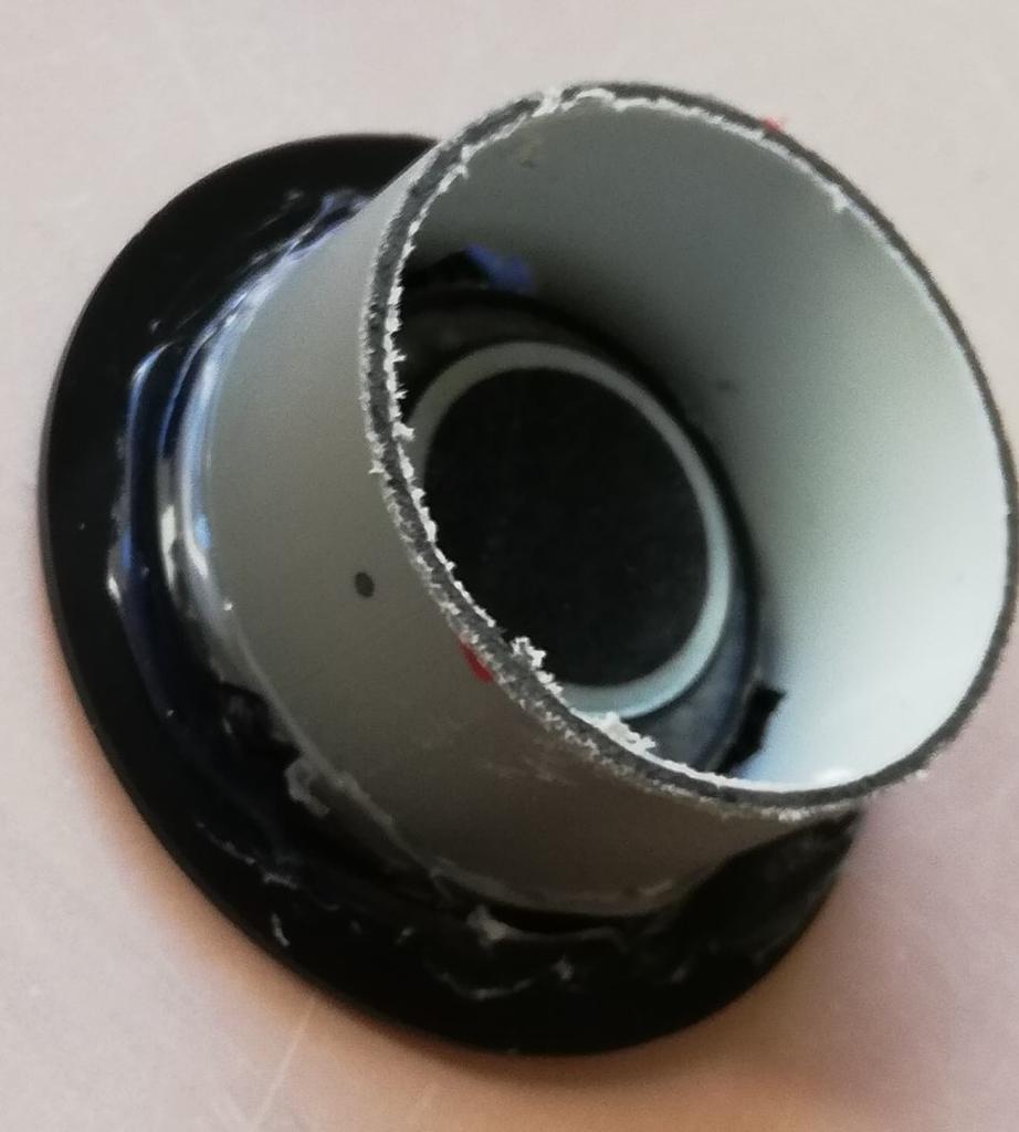

Κάποια στιγμή είδα στα Jumbo τα παρακάτω ακουστικά και σκέφτηκα ότι θα μπορούσαν να χρησιμοποιηθούν σαν βάση προκειμένου να φτιαχτεί ένα ζευγάρι Over-Ear Open Headphones, με δυνατότητα χρήσης διαφόρων drivers.
Τα υλικά που χρειάζονται είναι:
1. Ακουστικά - κόστος 6-7 (Jumbo).
2. Σωλήνας pvc Φ50 - κόστος 0,50

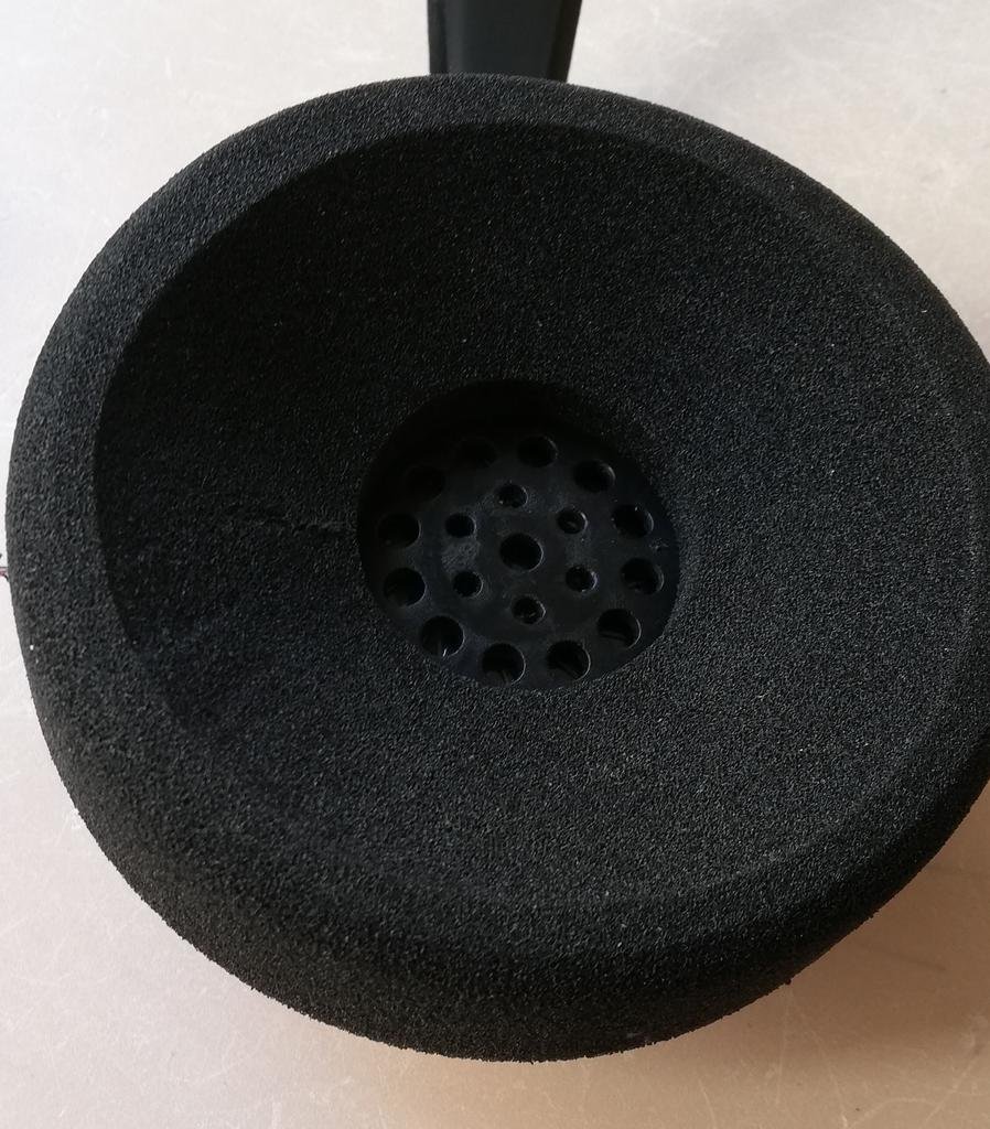

3. G-cushion ear pads -- κόστος 5 (ebay)
Η όλη κατασκευή είναι πάρα πολύ εύκολη και γρήγορη και δεν νομίζω πως θα προβληματίσει κανέναν.

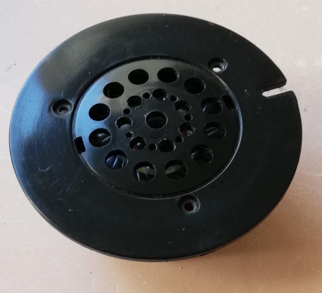

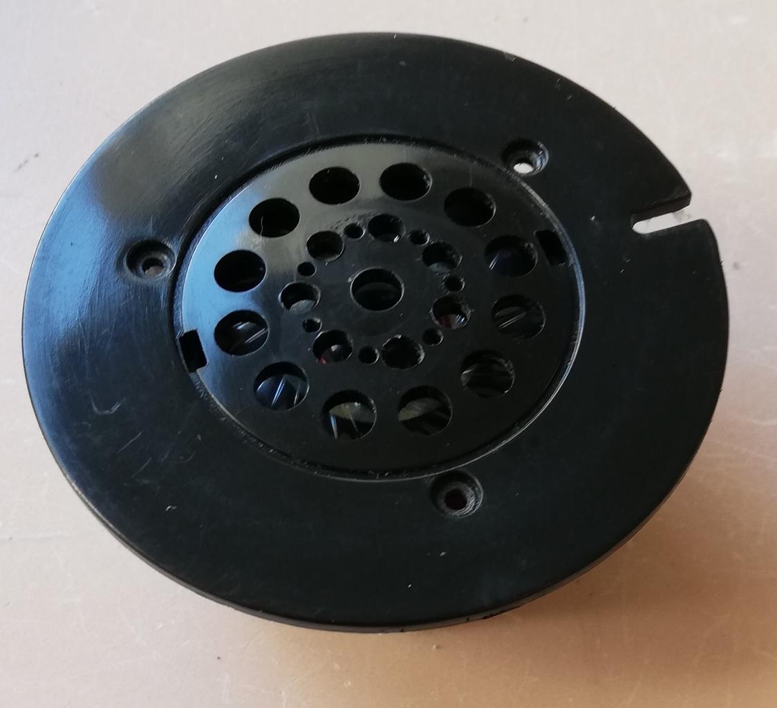

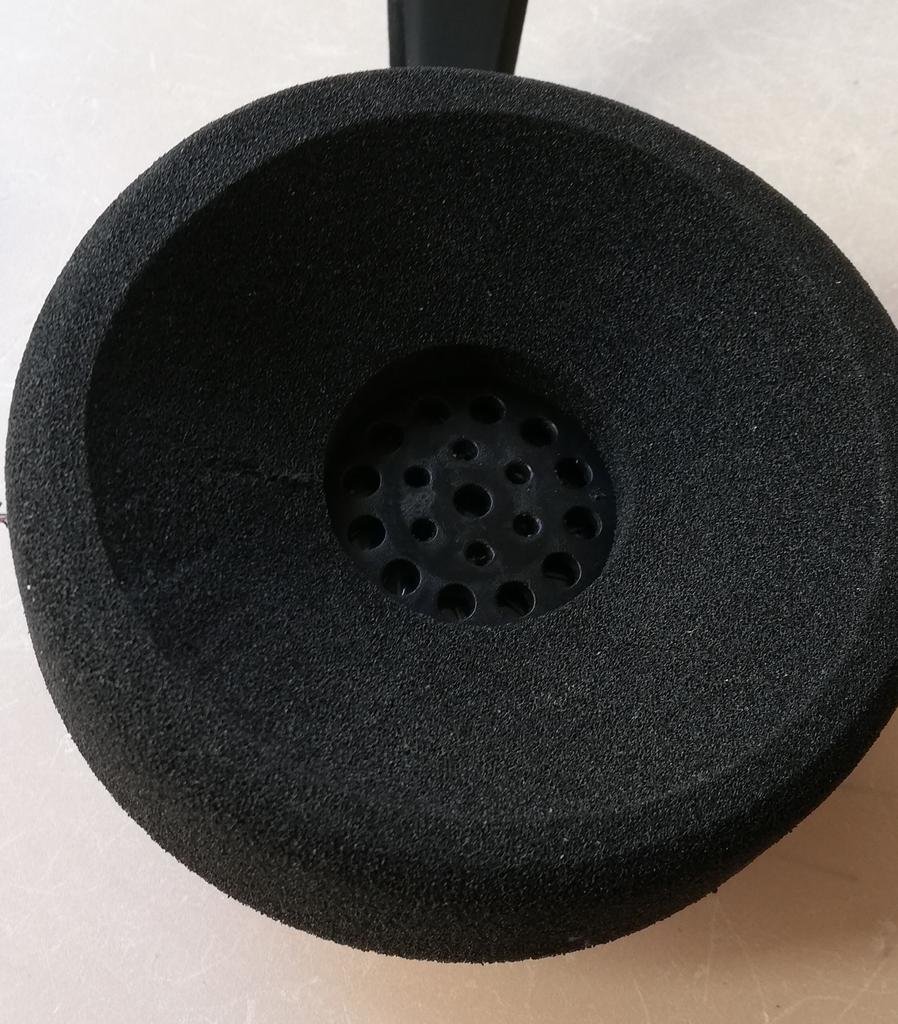

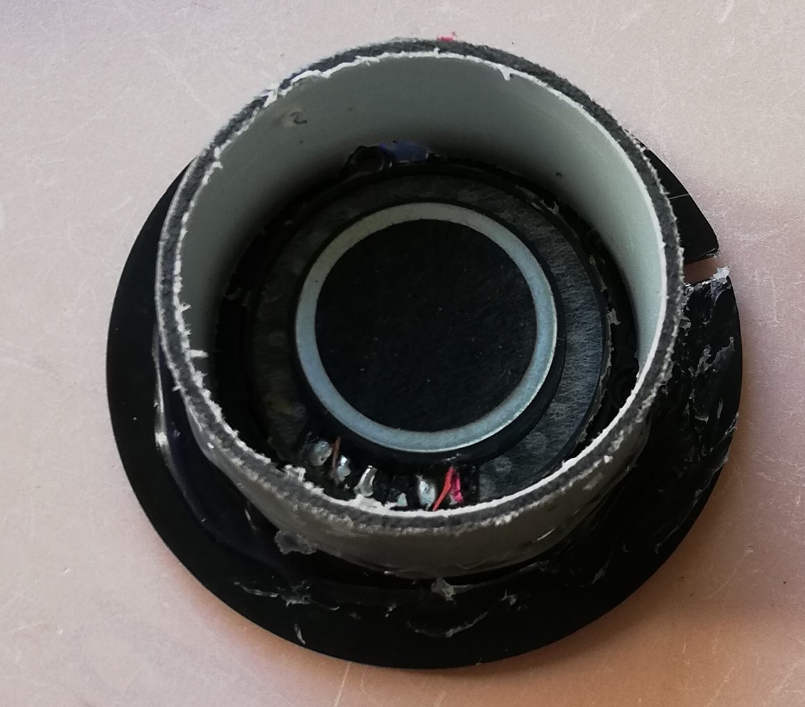

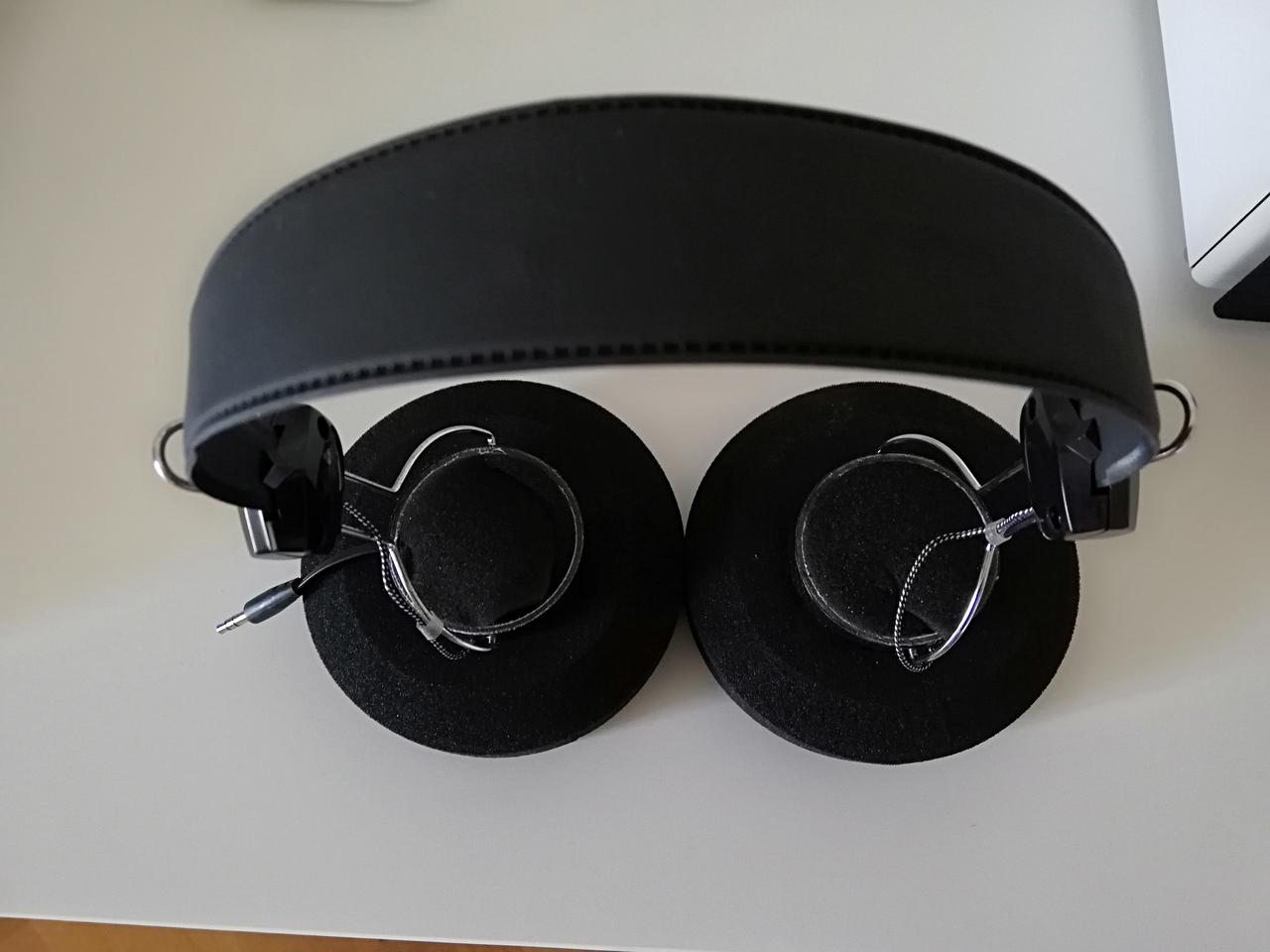

Το βασικό στοιχείο που θα μας χρειαστεί είναι η μπάφλα που έχει την υποδοχή του driver και ταυτόχρονα λειτουργεί και ως προστατευτικό, αλλά και ως στήριξη για τα pads.
Στο πίσω μέρος της είναι η βάση του driver και μπορεί να δεχτεί drivers έως 40 mm.

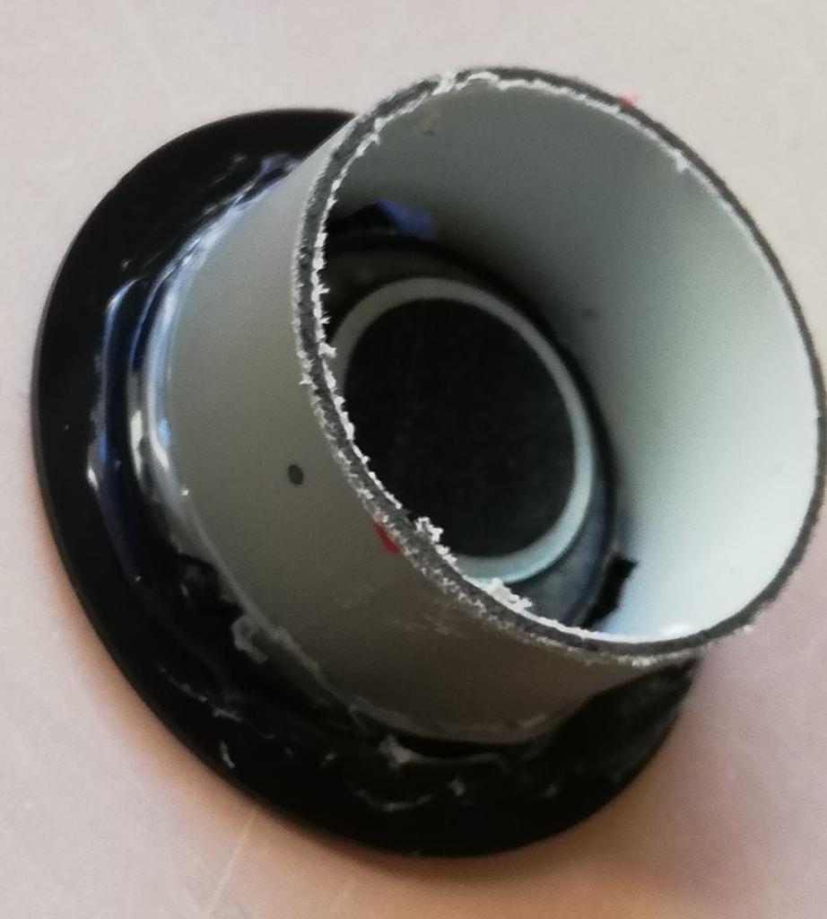

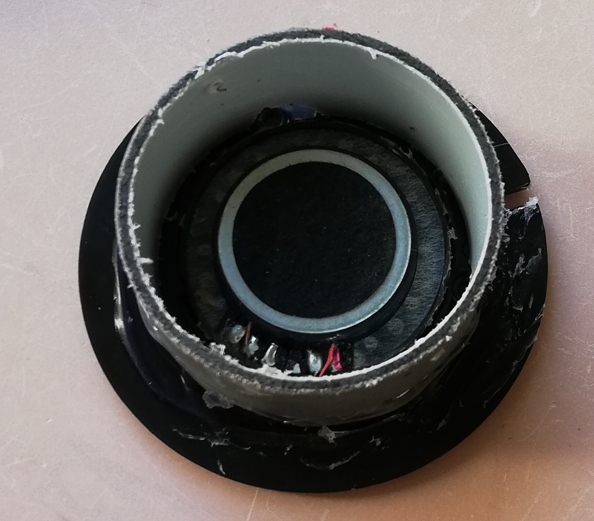

Προκειμένου να δημιουργήσουμε την "καμπίνα" των ακουστικών, θα χρειστούμε δύο κομμάτια από τον σωλήνα pvc με μήκος στα 25mm περίπου. Τα οποία θα κολλήσουμε στην μπάφλα.

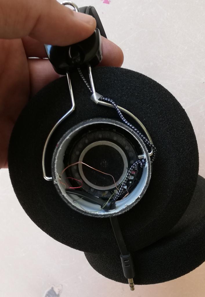

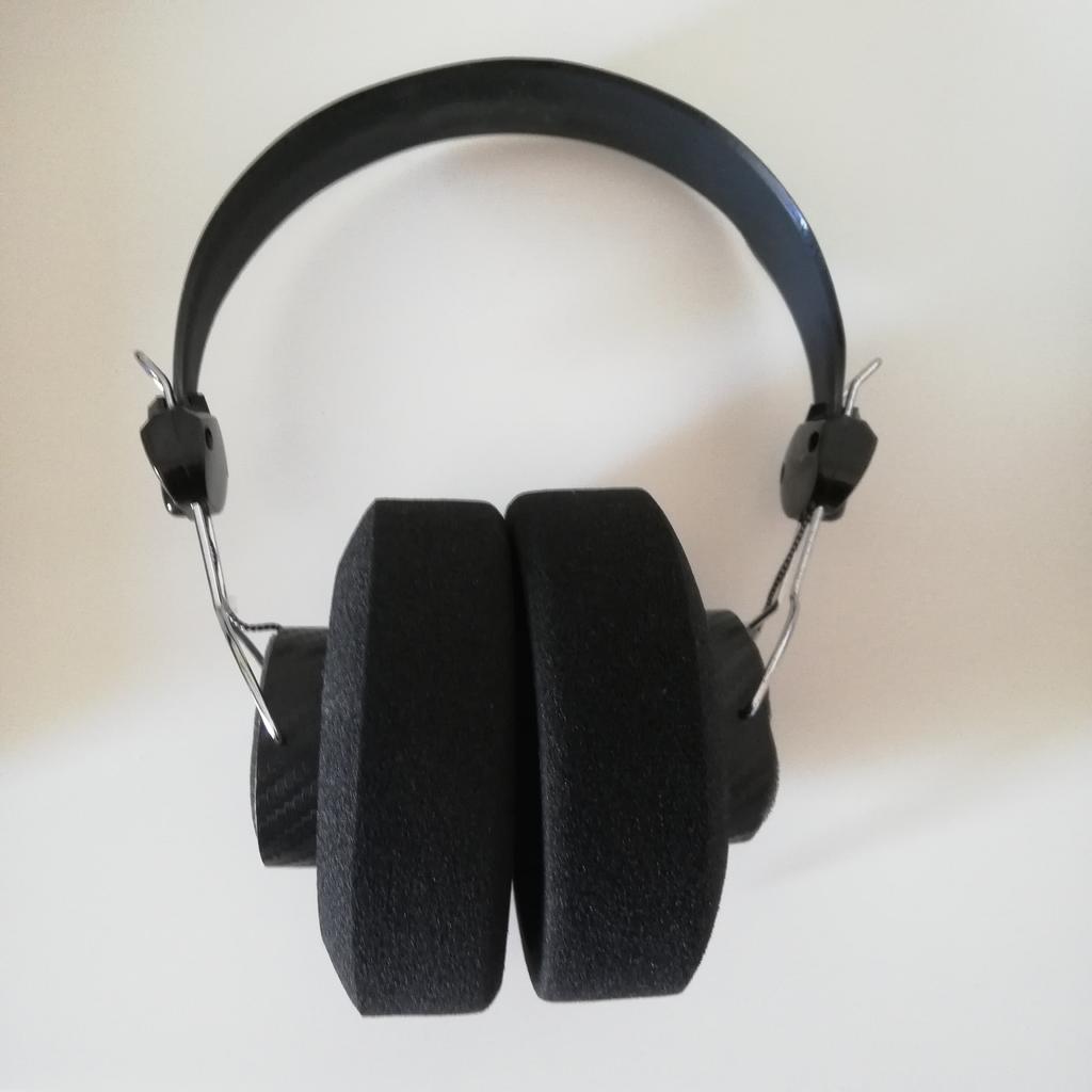

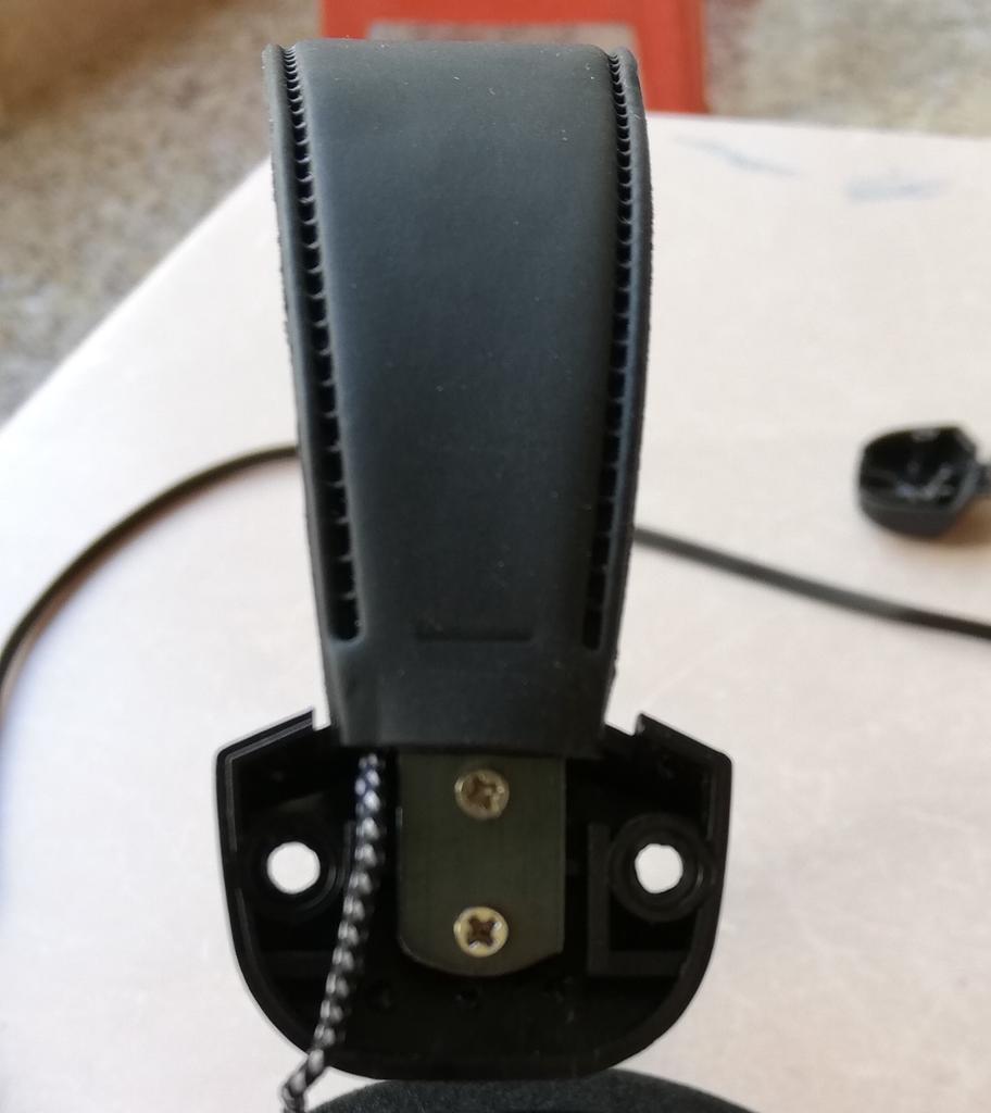

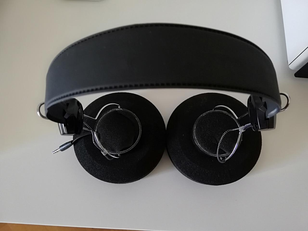

IMG_20200719_120811.jpgIMG_20200719_120817.jpgIMG_20200719_120820.jpgView attachment 172936

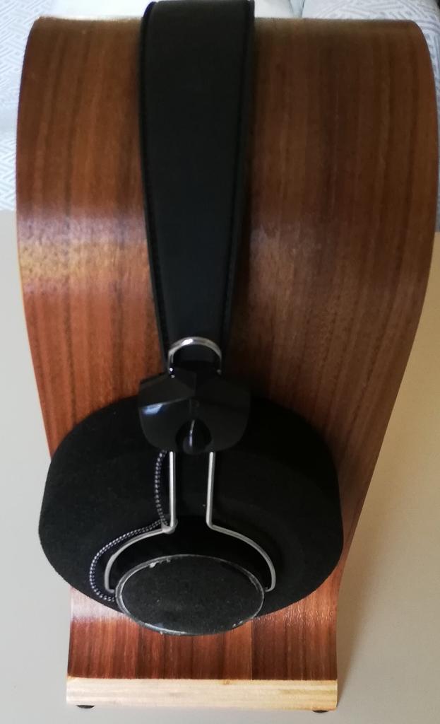

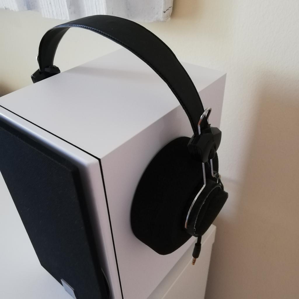

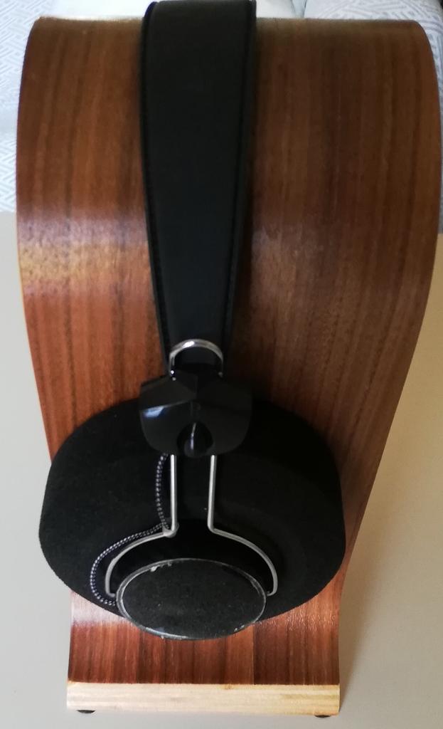

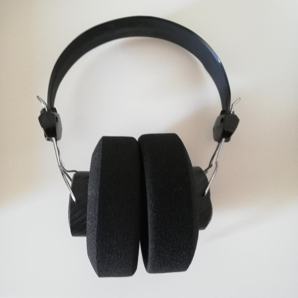

Σίγουρα δεν διεκδικούν δάφνες από πλευράς ηχητικής ποιότητας (με αυτά τα drivers).
Έχουν όμως αυτό τον "ανοιχτό" ήχο και την μεγάλη σκηνή, που "συγχωρεί" αρκετά πράγματα.
Το σημαντικό για εμένα είναι πως είναι πανάλαφρα και πάρα πολύ άνετα.
Δεν θυμάμαι να έχω φορέσει ποτέ ποιο ξεκούραστα Over Ear.
Σίγουρα.

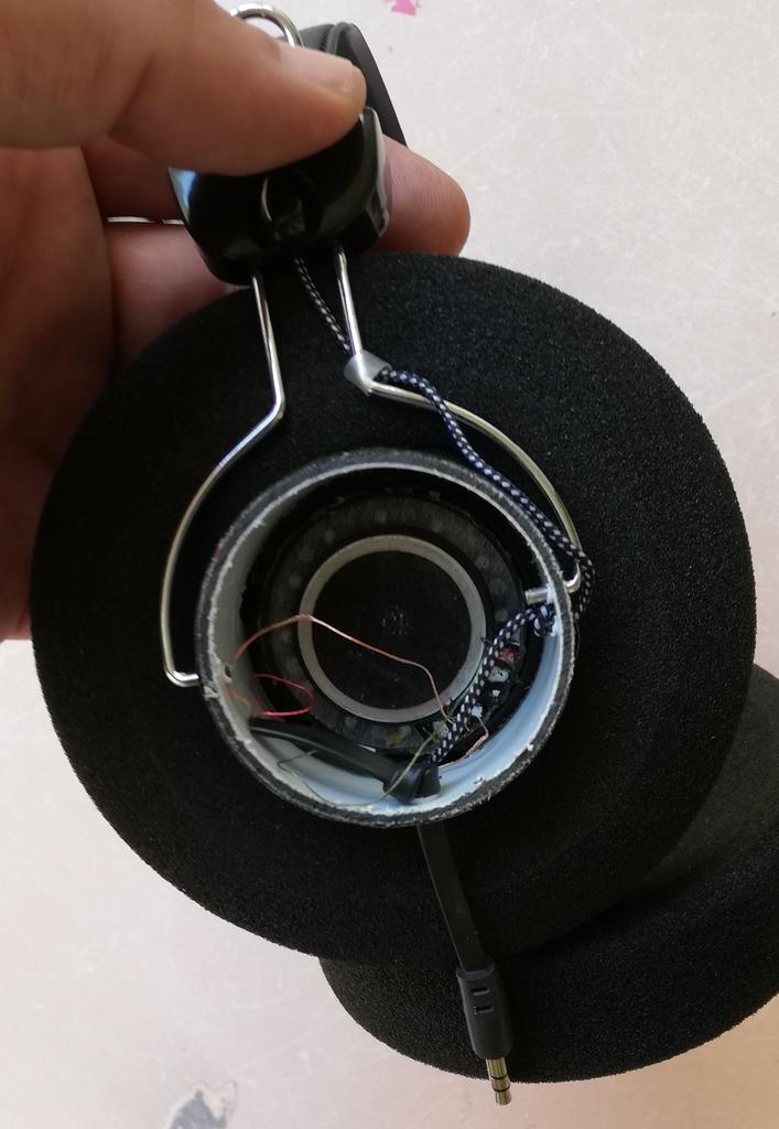

Με λίγη προσπάθεια πιστεύω πως χωράνε και 50mm drivers.
Η εσωτερική διάμετρο του σωλήνα PVC είναι 45 mm και με λίγο ζέσταμα ξεχειλώνει εύκολα για να χωρέσει μεγαλύτερο driver.
Επίσης "παιχνίδι" έχει και η στέκα.
