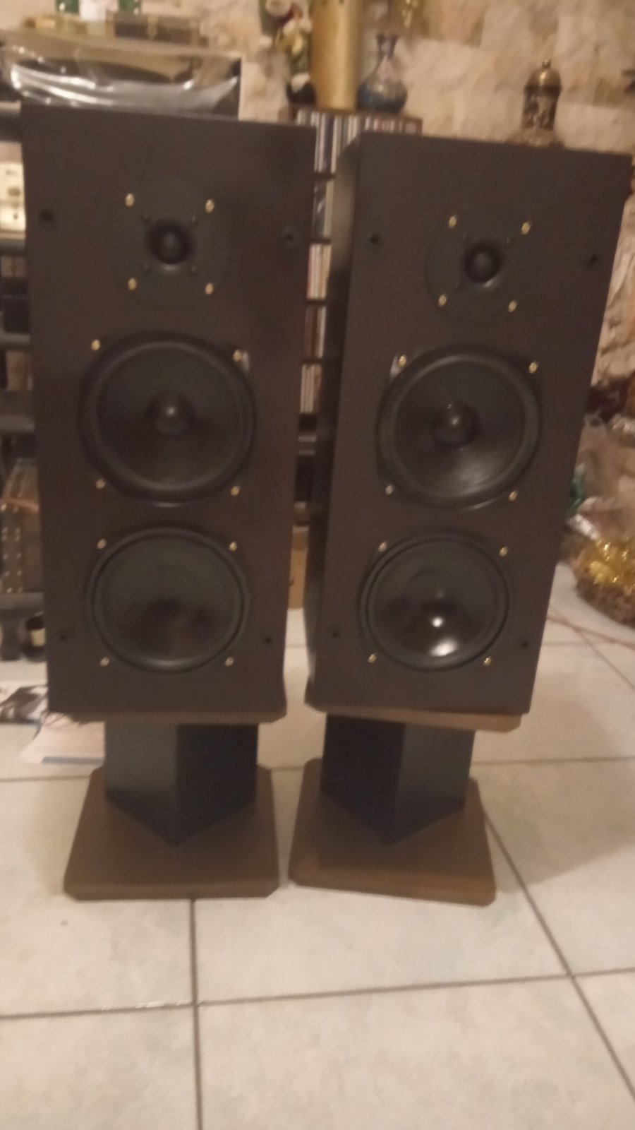

Ενα diy project ηχείων με την εξής στόχευση:
1. Μικρό μέγεθος μέχρι 30 lt (εσωτερικά)
2. Οικονομικά μεγάφωνα αλλά πολύ γραμμικά
3. Ελεγχόμενο μπάσσο
4. Σχεδίαση cross εστιασμένη σε αυξημένη ευαισθησία χωρίς να υπάρχουν συμβιβασμοί στις κλίσεις..
Η επιλογή των δυόμιση δρόμων έδειχνε από την αρχή πιο ταιριαστή για δυναμικές και όγκο στα χαμηλομεσαία,
με δύο 6,5άρια κοντινά στα specs και στην εμφάνιση..

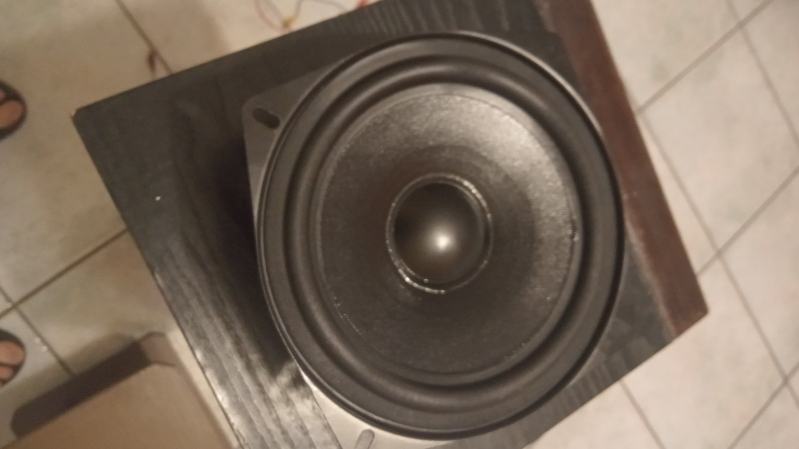

Το κάτω είναι ένα Visaton WS17E που έχει μεγάλο x max κατάλληλο για closed box
Παίζει από χαμηλά μέχρι τα 380hz περίπου..
Το πιο πάνω είναι ένα δυσεύρετο Nokia
Γερμανικής κατασκευής με πιο καλό έλεγχο χαμηλών, και με πιο εκτεταμένη απόδοση μεσουψηλών, έτσι μαζί με τα χαμηλά ανέλαβε και την μεσουψηλή περιοχή

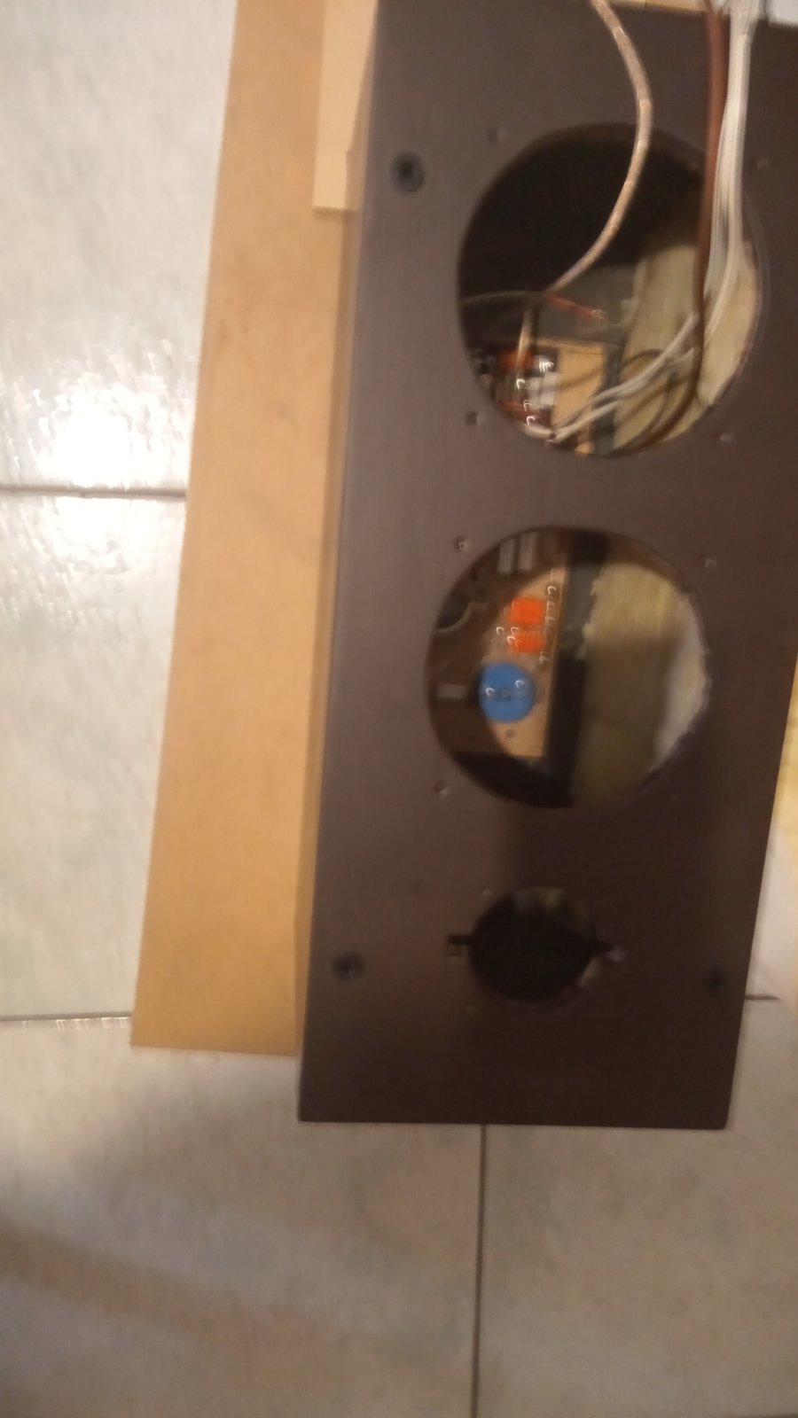

Στην πορεία της κατασκευής υπήρχαν αστοχίες στο βάψιμο της πρόσοψης
που με ταλαιπώρησαν μέχρι να διορθωθούν, και ακόμα χειρότερα
παρέδωσε πνεύμα ο M2 του laptop,
ευτυχώς όμως είχε προχωρήσει η κατασκευή

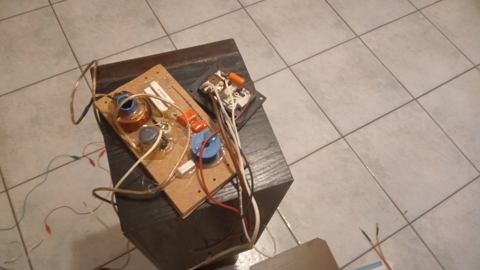

Ενα μέρος του cross του tweeter, έχει τοποθετηθεί στις μπόρνες εισόδου για πιο εύκολη ρύθμιση, ή μια μελλοντική αναβάθμιση με ένα καλύτερο tweeter από το τυπικό υφασμάτινο που χρησιμοποιήθηκε.
Όλες οι κλίσεις είναι δεύτερης τάξης
με αντισταθμίσεις εκτός του Visaton,
όπου ένα χειροποίητο πηνίο μεγάλης διατομής σύρματος ήταν επαρκέστατο.
Όλα τα καλώδια είναι τυπικής ποιότητας με διατομές ανάλογα με την χρήση των μεγαφώνων που εξυπηρετούν..
Η diy βάση (25cm ύψος) είναι υπολογισμένη με το ηχείο για ευθυγράμμιση σε ενα τυπικό καναπέ με μια προσέγγιση για να είναι πλησιέστερο το κάτω woofer στο πάτωμα, για περισσότερο όφελος στο μπάσσο..
Στο cross δεν υπάρχουν ηλεκτρολυτικοί αλλά απλοί MKT, και τα πηνία στο cross είναι μετρημένα ζευγαρωμένα χαμηλών απωλειών, γι'αυτό ακούγεται το σκάσιμο του μπάσσου με ελάχιστο volume..
Η επιλογή της ακουστικής ανάρτησης
ήταν μονόδρομος για το ελεγχόμενο αποτέλεσμα και την παντελή έλλειψη πλαδαρότητας των χαμηλών συχνοτήτων..
Το ηχείο δοκιμάστηκε και βελτιστοποιήθηκε ακουστικά με το
The wall των Floyd , με κλασσική ορχήστρα, με rock τύπου REM,
και ambient από τους Dead Can Dance
(Into the Labyrinth)
Ιδιαίτερα στο Red Righ Hand
με έβαλαν στο studio του Nick Cave!
Το αποτέλεσμα δικαίωσε τον κόπο..
Γρανιτένιο χαμηλό αναλογικά για τα 6,5άρια woofers, με μια μικρή έμφαση που βοήθησε στην αίσθηση μεγαλύτερου όγκου χωρίς να ενοχλεί, δεδομένου ότι δεν υπάρχει καθόλου κουτίλα λόγω της ικανής απομόνωσης των τοιχωμάτων της καμπίνας.
Οι μεσαίες είναι φωτεινές σε αντίθεση με το σκοτεινό ύφος πολλών συνθετικών κώνων και η ισορροπία τους θυμίζει studio monitor, αν και θα ήθελα λίγο πιο Laid back αίσθηση..
Το ηχητικό αποτέλεσμα των ηχείων είναι ισορροπημένο αλλά μου βγήκαν επιλεκτικά στις ηχογραφήσεις (που δεν και τόσο ζητούμενο..) στις καλές πάντως κεντάει (σαν να είσαι στο live!), και οδηγείται εύκολα με ένα μικρό audiophile amplifier, ίσως το δουλέψω στο home cinema δεδομένης της μεγάλης σκηνής και όγκου για το μέγεθος τους..
