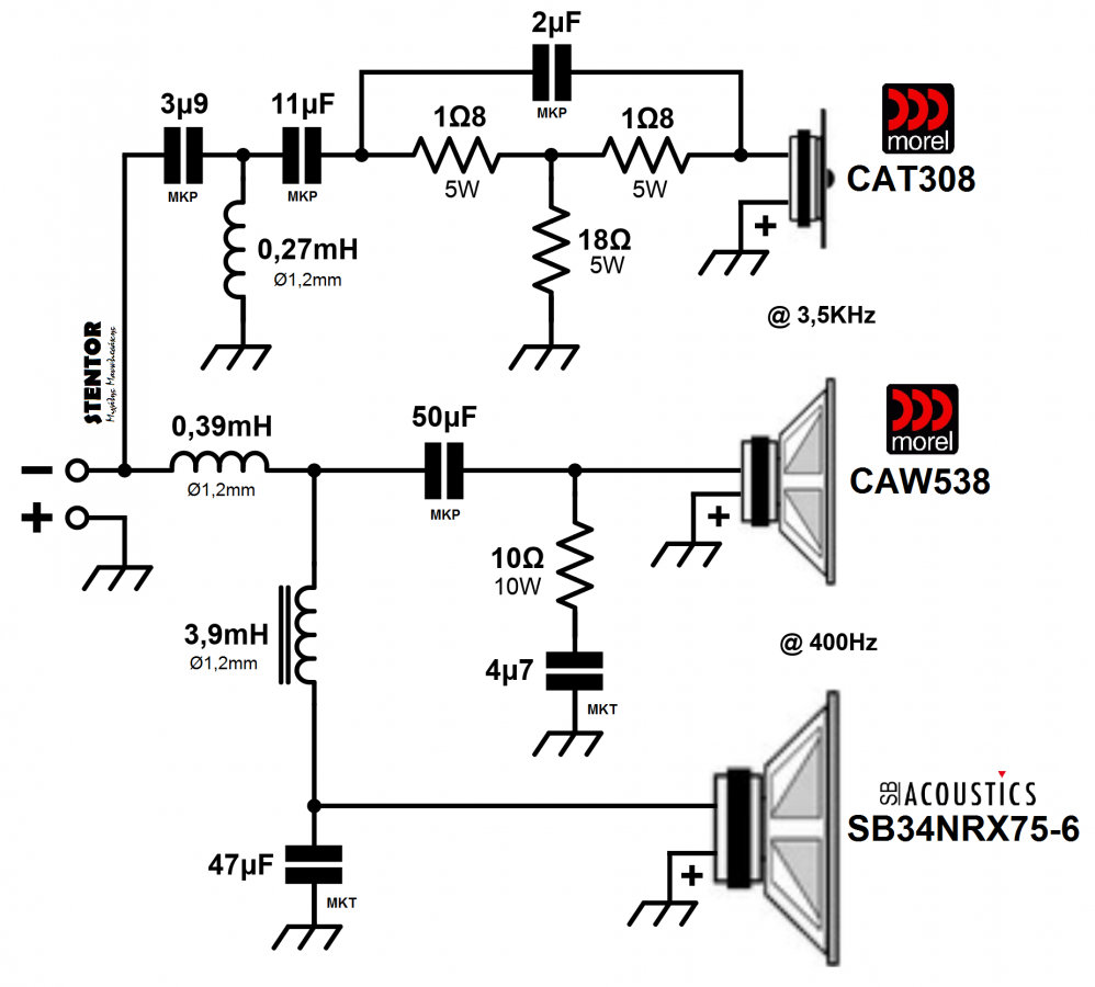

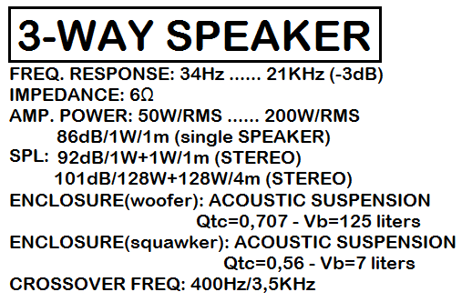

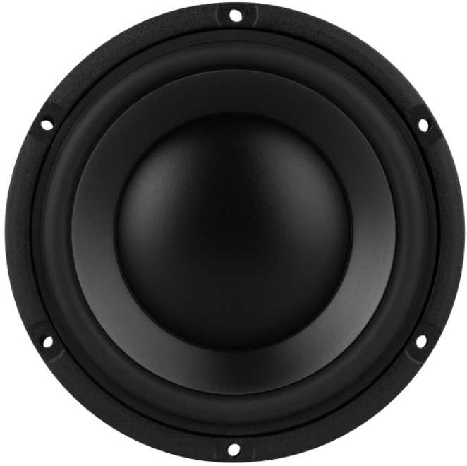

Τα ηχεία που παρουσιάζω είναι η απάντηση σε μια διπλή πρόκληση και βρίσκονται στο στάδιο της συναρμολόγησης. Έπρεπε ν’ αντικατασταθούν τα PL301 (ELEKTOR-KEF) από μια νέα σχεδίαση που ταυτόχρονα θα ήταν και συνολική αναβάθμιση.
Κι αυτά διατηρώντας την ίδια αρχή «φόρτισης» χαμηλών, που ελάχιστα σύγχρονα κορυφαία ηχεία υιοθετούν κι ακολουθούν.
Το εγχείρημα φάνταζε αδύνατο, διότι η αγορά δεν προσφέρει αρκετά μεγάφωνα κατάλληλα για χρήση σε κλειστή καμπίνα (ακουστικής ανάρτησης). Ακόμα κι αν βρεθεί κάποιο που «υπόσχεται» , όλο και σε κάποιο «σκόπελο» θα «χτυπήσεις» (ή χαμηλό Qts ή υψηλή fs ή μικρό SPL ή συνδυασμό όλων αυτών) που με μαθηματική ακρίβεια οδηγεί σε ογκώδη καμπίνα κι «αναιμικό» μπάσο.
Η λύση δόθηκε από ένα 12ιντσο της κινεζικής SB-acoustics που είναι «κομμένο και ραμμένο» για «κλειστές καμπίνες», «γραμμές μεταφοράς» και 4ης τάξης «band-pass subwoofers».
http://sbacoustics.com/wp-content/uploads/2020/02/12in-SB34NRX75-6.pdf
Η εκπληκτική ποιότητα κατασκευής αυτού του μεγαφώνου, οδήγησε στην ανάγκη επιλογής αντίστοιχης ποιότητας και δυνατοτήτων squawker και tweeter. Ύστερα από ικανό χρόνο αναζήτησης και συγκρίσεων κατέληξα στην ισραηλινή MOREL.
https://www.morelhifi.com/wp-content/uploads/2020/01/CAW538.pdf
https://www.morelhifi.com/wp-content/uploads/2020/01/CAT328-110.pdf
Στο crossover αποφεύχθηκαν τα πολύπλοκα δικτυώματα και χρησιμοποιήθηκαν μόνο τ’ απολύτως απαραίτητα εξαρτήματα που εξασφάλιζαν τόσο τη λειτουργία όλων των μεγαφώνων εντός της «γραμμικής περιοχής» τους, όσο και την «εξισορρόπηση» των διαφορών φάσης μεταξύ των τριών ανεξάρτητων φίλτρων.
Η καμπίνα, λόγω αρχής λειτουργίας, κρατήθηκε κατασκευαστικά στο απλούστερο δυνατό επίπεδο. Φυσικά κανένας συμβιβασμός στο πάχος της ξυλείας των προσόψεων και στην τοποθέτηση μεταλλικών «ενισχύσεων» σε «στρατηγικά» σημεία των εσωτερικών τοιχωμάτων, προς εξάλειψη των ιδιοσυντονισμών.
Το ηχοαπορροφητικό είναι υαλομάμβακας, «μοιρασμένος» σε δυο κατάλληλες θήκες μάλλινου κετσέ, για τον κυρίως θάλαμο και δύο αντίστοιχες θήκες για τον υποθάλαμο. Μια «κουρτίνα» πτυχωτού κετσέ πέριξ της «περιοχής» του woofer κι ανάμεσα στα «μαξιλάρια» υαλοβάμβακα, συμπληρώνει τη μέριμνα για τον περιορισμό της ενέργειας των «στάσιμων» εντός της καμπίνας. Ο όγκος των απορροφητικών έχει συνυπολογιστεί στον τελικό καθορισμό του τελικού όγκου «φόρτισης».

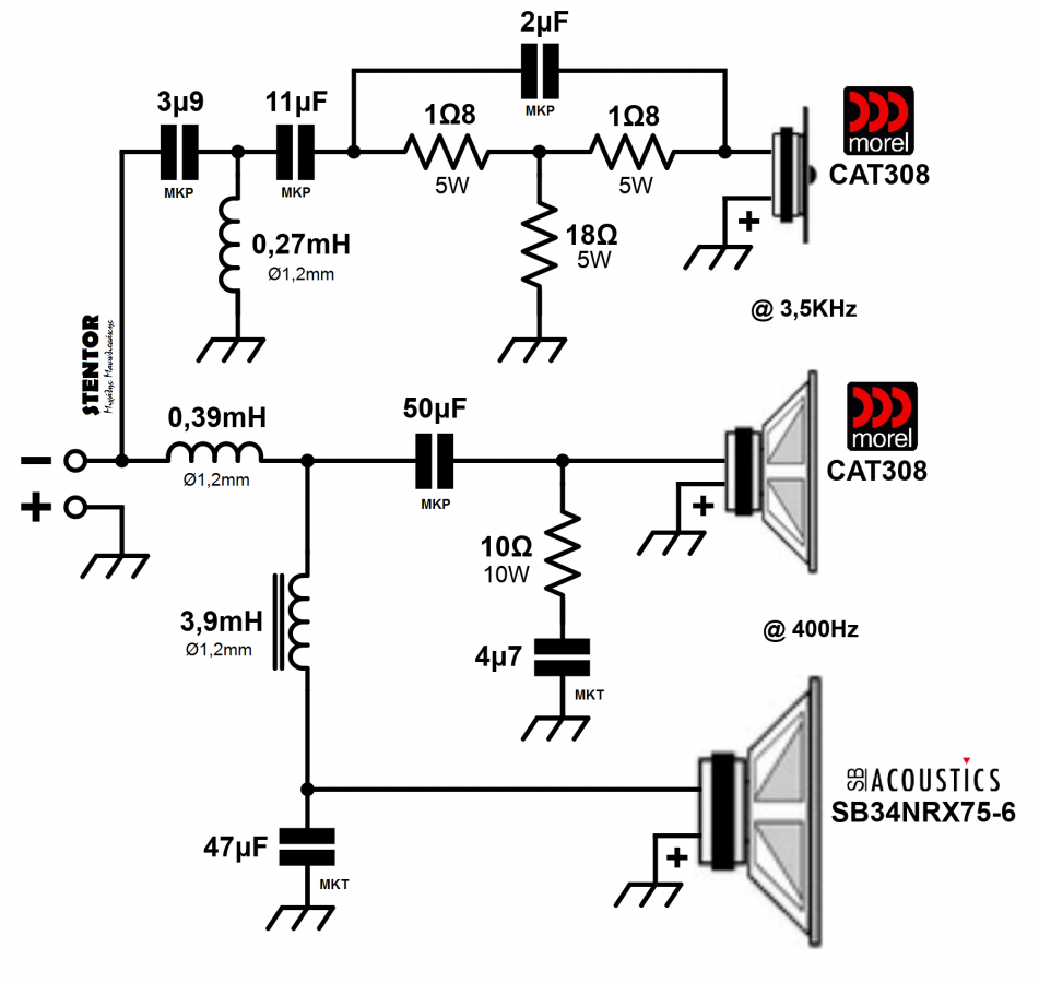

λιγο μπερδευτηκα... δινεις 2 links της morel: caw538 και cat328 ενω στο σχηματικο εχεις 2 φορες το cat308...
Reactions: STENTOR
O δαίμων του πληκτρολογίου! Έχεις δίκιο και το διόρθωσα!

Ευχαριστώ για τα σχόλια, για τα καλά σου λόγια και για το τυπογραφικό λαθάκι που εντόπισες άμεσα!

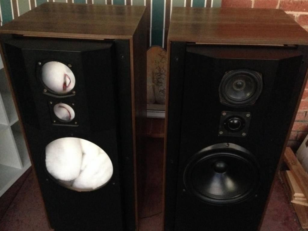

Τώρα για την 45 μοιρες υπάρχει μελέτη της Kef οπου έδειχνε την γραμμικότητα αυτή απο τις 90 μοιρες
σε διάφορα σχήματα δημοσιευμένη στο Elector.
Απο τότε εφάρμοζα τέτοιες πρακτικές και άκουγα θεαματικά σχόλια απο τους κατόχους των πειραγμένων box.
Δεν κατάλαβα τι εννοείς. Μπορείς να βοηθήσεις με περισσότερες λεπτομέρειες ;

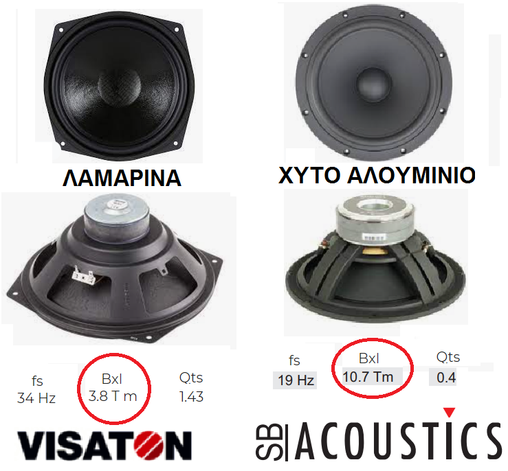

Και να σου πώ την αμαρτία μου, θα ζαχάρωνα και τα Visaton WS 25E 8Ω διπλά για τις χαμηλές,
αν μου έκαναν τα λίτρα, γούστα είναι αυτά..
Αυτά τα 10ιντσα της VISATON είναι πολύ οικονομικά αλλά απέχουν, ποιοτικά, του 12ιντσου της SBacoustics.
Άσε που θα "μαρτυρούσα" στο ρουτάρισμα των προσόψεων :ROFLMAO:. "Λατρεύω" τα "στρογγυλά" σασί ;).
Αυτά τα μεγάφωνα τα έχω ακούσει τετράδα σε OPEN BAFFLE, να "υποστηρίζουν" ένα τροποποιημένο BG20, που "συνόδευαν" δυο DT94.
Τυπικός χώρος ακρόασης, 25 τ.μ σαλόνι δίχως ακουστικές "παρεμβάσεις" σε σπίτι καλού φίλου, και το αποτέλεσμα απίστευτα εντυπωσιακό. Κάποιοι άλλοι που ήταν μαζί μου και "σνόμπαραν" πριν ακούσουν, θυμούνται ακόμα τι έπαθαν με τον ήχο που άκουσαν και "κλαίνε" .:ROFLMAO::ROFLMAO::ROFLMAO:
Το τμήμα mid tweeter είναι τοποθετημένο σε ένα παραλληλόγραμμο με 45 μοιρες περιπου κλίση.
Σύμφωνα με την Kef αυτή η πρακτική βελτιώνει την διασπορά και λειαίνει ανακλάσεις απο το αν
υπήρχαν γωνίες κάθετες.
Είχε δώσει στο Elector αν θυμάμαι καλά και επιδράσεις σε διάφορα σχήματα.
Θα έλεγα ότι υπάρχει ενα λάθος στις αποστάσεις των ακουστικών κέντρων. των μεγαφώνων απο τον ακροατή,
διότι εξέχει μεσαιο και tweeter.
Βέβαια η διασπορά έχει περισσότερα (+) για την Kef.
Πολλές φορές έβαλα κάτι ανάλογο στην πρόσοψη ηχείων στο mid ή στο tweeter όταν δεν ταίριαζαν οι αποστάσεις
στις παλιές τρύπες με τα καινούργια μεγάφωνα.
Η εικόνα βελτιωνόταν με σχήμα σαν το πάνω τμήμα του pl301
Τωρα για τα Woofer:
Έτσι ακριβώς το SB ειναι πολύ καλύτερο και εγώ θα το προτιμούσα κυρίως λόγω ισοροπίας ποιότητας
με τα Morel, αν έπαιζαν πιο οικονομικά μεγάφωνα μεσαία ψηλά τα WS25 θα ήταν δυνατή λύση.
Οι σχεδιαστές της Visaton τα πιστεύουν και τα βάζουν σε υπερκατασκευές full range (Grang Orge)

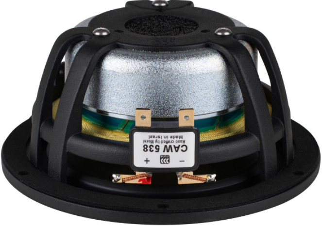

το CAW538 μοιάζει με ATC.
από μπροστά τουλάχιστον.. από την πίσω μεριά δεν ξέρω.
Το δυνατό σημείο των ATC είναι το mid θόλου της Αγγλικής Volt
Wilmslow audio πρώτο και τρίτο δεξιά..(δύο τύποι)
