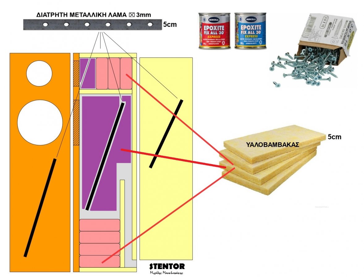

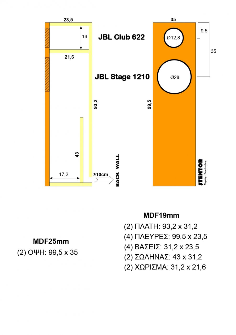

Μ’ έχουν ρωτήσει πολλές φορές, κι έχω δει παρόμοιες συζητήσεις μεταξύ χομπιστών στο διαδίκτυο, αν τα μεγάφωνα αυτοκινήτου γίνεται να χρησιμοποιηθούν σε κατασκευές οικιακών ηχείων.
Η γενική τεχνική απάντηση είναι, ναι. Αλλά θα πρέπει να γνωρίζουμε και για τα δύο εγγενή μειονεκτήματα αυτής της πρακτικής.
Το πρώτο, και σημαντικότερο, αφορά την αισθητική των μεγαφώνων που είναι πολύ ασυνήθιστη για οικιακά ηχεία.
Το δεύτερο έχει να κάνει με την χαμηλή «ωμικότητα» των μεγαφώνων αυτοκινήτου, που τυπικά είναι 4Ω, αλλά όχι σπάνια «φλερτάρει» με τα 3Ω και με τα 2Ω ακόμα. Βέβαια αυτό ξεπερνιέται επιλέγοντας «αυστηρά» 4Ω woofer και συνυπολογίζοντας τις, σε σειρά, αντιστάσεις πτώσης τάσης για ταιριάσματα ευαισθησιών ξεπερνάς τον «σκόπελο».
Επίσης οι σύγχρονοι ενισχυτές ισχύος από 50W/8Ω κι άνω, δεν έχουν ιδιαίτερα προβλήματα αποθέματος ισχύος κι οδηγούν αδιαμαρτύρητα φορτία 4Ω.
Τελικά, γι αυτούς που αδιαφορούν για την αισθητική «παραφωνία» (ή και τους αρέσει), διαθέτουν έναν «τυπικά καλό» ενισχυτή και ακούν κυρίως «ξεσηκωτική» χορευτική μουσική, παρουσιάζω μια πρακτική εφαρμογή ηχείου με χρήση μεγαφώνων αυτοκινήτου.

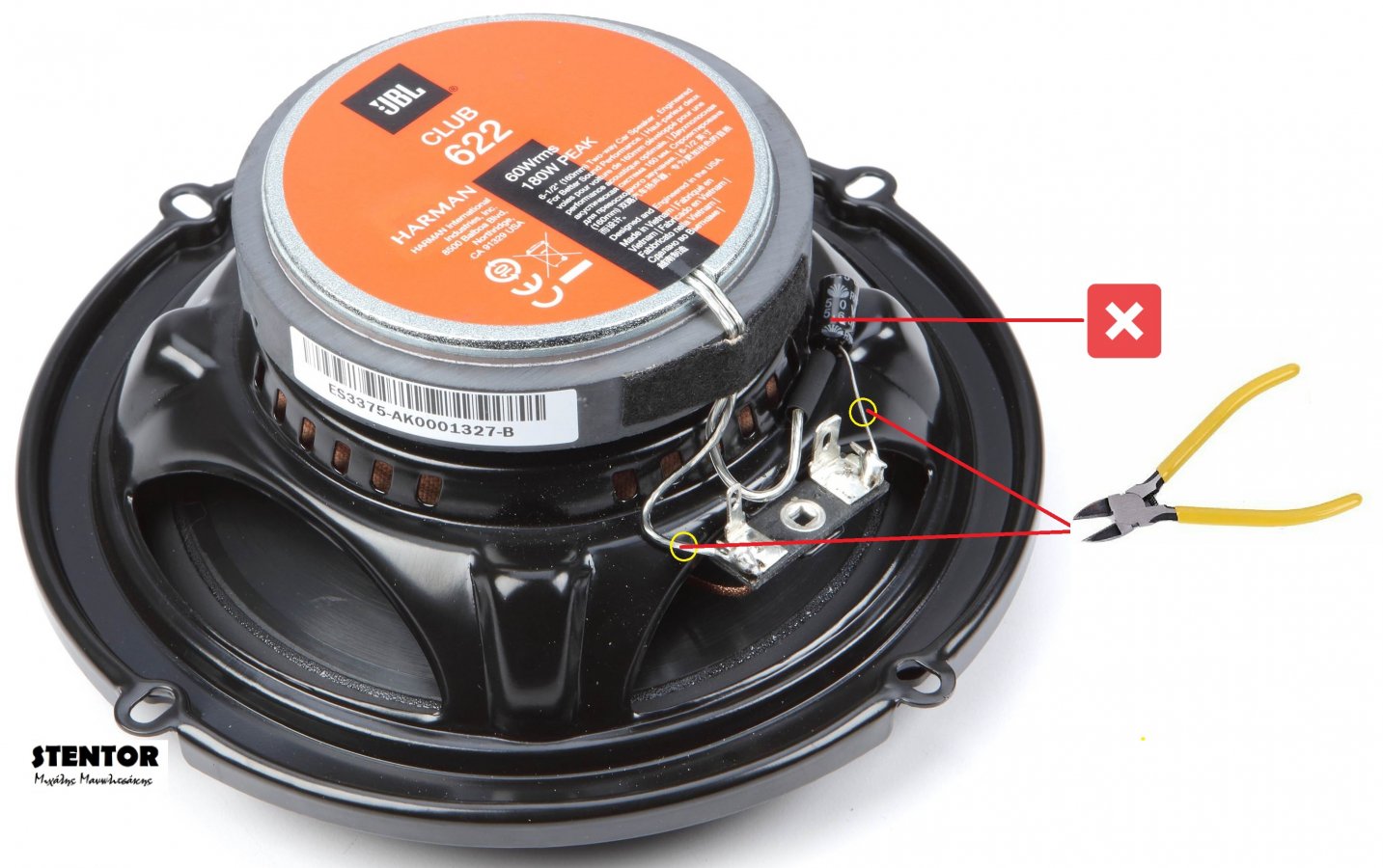

στην 4η φωτογραφία κόβεις το σήμα προς το tweeter.. και γιατί να αγοραστεί μεγάφωνο/ηχείο με tweeter ;;
αφού υπάρχουν "καθαρά" μεγάφωνα για αυτοκίνητα χωρίς tweeter/s

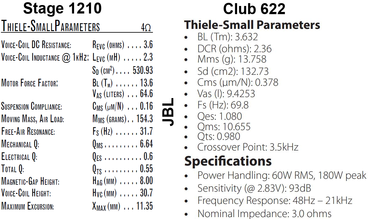

Στο car μεγάφωνα πέραν της ταμπέλας πληρώνουμε και την αντοχή τους.
σε ήλιο και θερμοκρασίες που είναι ζόρι για τις κόλλες και τους κώνους,
και την καλή λειτουργία των all in one case.
Ασε που οι ενισχυτές αυτοκινήτου είναι πιο δυνατοί απο ποτέ.
Τα car woofers είναι σχεδιασμένα για boombox με ισχυρές και σκληρές αναρτήσεις,
και προδιαγραφές που "κορυφώνουν" σε μικρά ανάλογως κουτιά.
Το μειονέκτημα που έχουν αυτές οι τακτικές είναι (συνήθως) woofer αναίσθητα
που δεν είναι θέμα για τους ενισχυτές το αυτοκινήτου.
Αρα αν διαλέξουμε car woofer για σπιτική χρήση θα πρέπει να ξέρουμε την ευαισθησία του (στις χαμηλές)
και τις παραμέτρους (Thiele/Small), που δεν παρέχονται πάντα.
Ετσι πέραν της δημιουργικής και πειραματικής διάθεσης που εγκρίνω και επαυξάνω,
δεν συμφέρει οικονομικά και ποιοτικά η επιλογή diy με ηχεία αυτοκινητου
συγκριτικά με τα μεγάφωνα ηχείων ίδιου κόστους.
Δεν αχρηστεύεται το tweeter;). Στην εν λόγο φωτογραφία, φαίνεται πως απαλλάσσεται από το "εργοστασιακό crossover" (1ης τάξης - μη πολωμένος ηλεκτρολυτικός), ώστε στη συνέχεια να "οδηγείται" μέσω του ενδεδειγμένου υψιπερατού φίλτρου (3ης τάξης), του crossover της 3ης εικόνας!
Το ίδιο ισχύει για κάθε μεγάφωνο που σκοπεύουμε να "αξιοποιήσουμε", ανεξαρτήτως κατηγορίας (pro, PA, Hi-Fi ή car).
Προμηθευόμαστε μεγάφωνα κατασκευαστών που σέβονται την αγορά και τα παρέχουν. Για αρχή! Όταν έχουμε πλέον τα μεγάφωνα, τα μετράμε προς επιβεβαίωση των χαρακτηριστικών.
δεν είπα ότι αχρηστεύεται..
η απορία μου είναι γιατί να αγοραστεί τέτοιο μεγάφωνο αφού υπάρχουν "midbass" μεγάφωνα για αυτοκίνητα, χωρίς tweeter
Δύο λόγοι συνηγορούν υπέρ της χρήσης ομοαξονικού αντί split. Ο πρώτος είναι η "ευθυγράμμιση" των ακουστικών κέντρων κι ο δεύτερος είναι οικονομικός (τα split μεγάφωνα είναι κατά πολύ ακριβότερα δίχως να έχουν να προσφέρουν κάτι περισσότερο, στη συγκεκριμένη σχρδίαση.
τώρα πρόσεξα στο σχέδιο ότι κάνεις χρήση του tweeter... η αρχική εντύπωση ήταν ότι το έχεις "νεκρό"..
το πόστ μου Νο8 σε μπέρδεψε και δικαιολογημένα.. απολογούμαι.
Μπράβο στην Jbl έδωσε παραμέτρους
και στο coaxial,
και ας έχει αισθητική σαν κόκκινο
μάτι που σε κοιτάει. .
