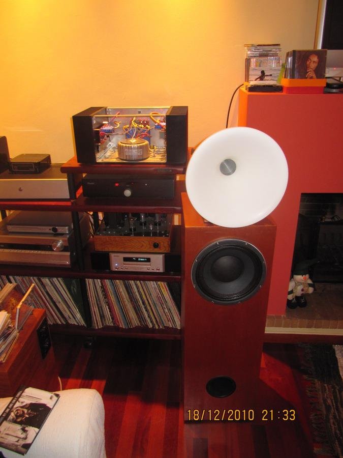

το ηχείο αποτελείται από :
-καμπίνα 68Lt που φιλοξενεί τα Eminence deltalite ii 2510, η καμπίνα έχει υπόλογιστεί με mathcad του Martin J King
-κόρνα jabo kh-30 με αντάπτορες μασίφ αλουμίνιο 1" σε 2", αγορασμένα από τον mast_mutter
-c.drivers b&c DE200
τα κροσόβερ έχουν υπολογιστεί με το pcd και από την τεράστια δουλειά που έχει προσφέρει στην diy Κοινότητα ο Zilch , είναι υλοποιημένα σε πλακέτα που είχε κυκλοφορήσει από το audiokarma και με ποιοτικά υλικά (Mundorf Πηνία κλπ) ..
τα ρυθμιστικό έντασης για τα c.drivers είναι τα Fostex R80 ...
το έχω στημένο σαν δίδρομο,
ωστόσο -για πειράματα με τρίτο δρόμο- θα δοθούν δώρο οι flo-horns (ξύλινες κόρνες) μαζί με τα bms4524, εδώ μπορείτε να τα δείτε σε φωτό και περισσότερα στη σελίδα του Sarris (http://www.sarris.info/main/diy-loudspeakers)
το ηχείο είναι σε εξαιρετική κατάσταση και εννοεείται πώς ακρόαση και κάθε έλεγχος είναι δεκτά ...
τιμή 550 ευρώ
το πακέτο μπορεί να "σπάσει" και στα επιμέρους κομμάτια από τα οποία αποτελείται, αρκεί να φύγουν είτε όλα μαζί είτε τα περισσότερα, αν κάποιος επιθυμεί κάποιο ας στείλει πμ με προσφορά ...
αν κάποιος πάρει όλο το ηχείο σαν πακέτο θα πάρει και δώρο ένα ζευγάρι vintage c. drivers ALTEC 902 σε εξαιρετική κατάσταση, είναι με Loading cap που σημαίνει οτι μπορεί να κροσαριστεί χαμηλότερα (http://www.audioheritage.org/vbulletin/showthread.php?19156-LOADING-CAPS-Oh-No)
