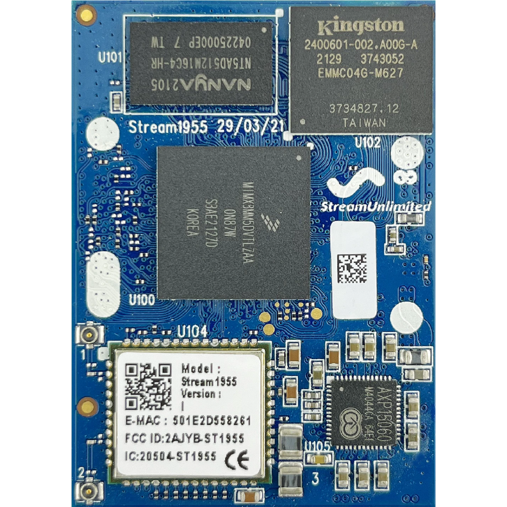

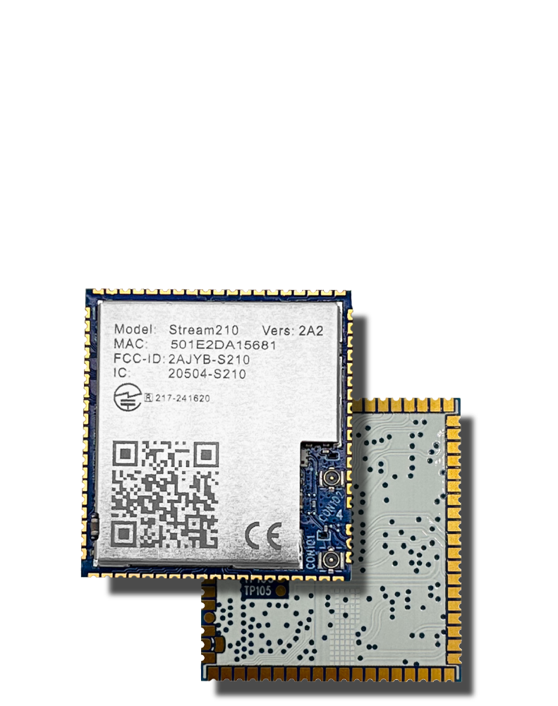

Μήπως υπάρχει η δυνατότητα για κάποιο diy streamer που να μην έχει dac αλλά να έχει και έξοδο usb για να συνδεθεί με κάποιο dac της αρεσκείας μας
Βλέπω το παρακάτω hardware που είναι Tidal connect [ο πόνος αρκετών ..]
