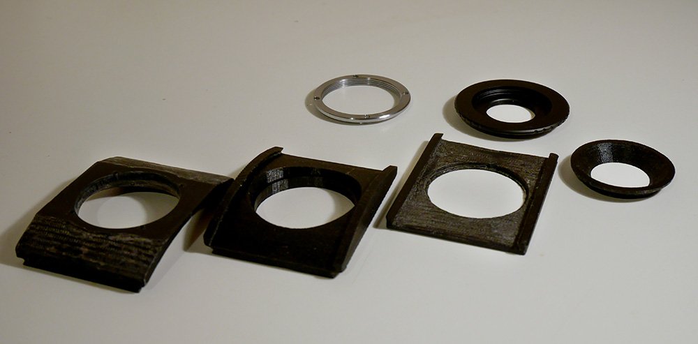

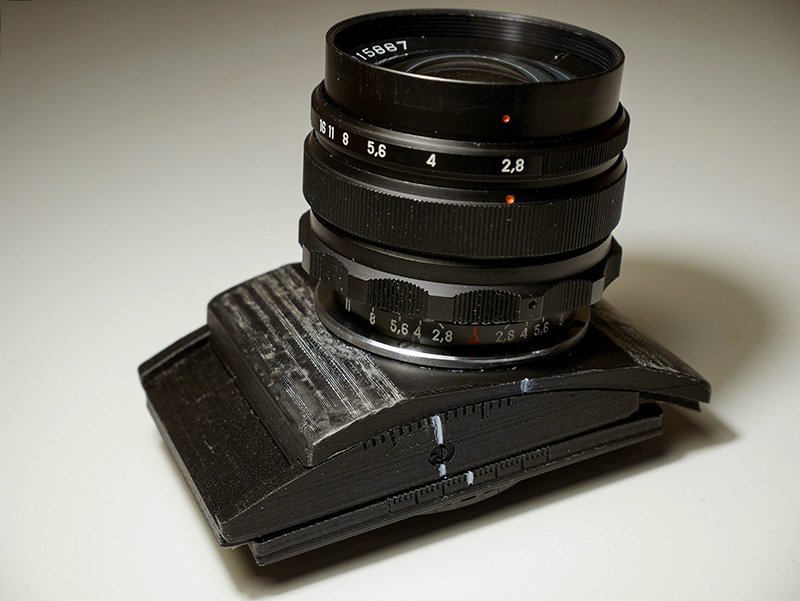

Με έπρηζε ένας φίλος να μου φτιάξει κάτι με τον 3d εκτυπωτή του καιρό, αλλά τώρα έφαγα το φλας. Ιδέα δεν είχα τι ακριβώς ικανότητα είχε το μηχανάκι και ξεκίνησα μια δοκιμή για μετατροπέα M39 στα 4/3 αλλά η απόσταση είναι μικρή για τις κινήσεις και δεν γίνεται δουλειά σχεδόν καθόλου.
Μετά έβαλα κάτω το Μ42. Εδώ έχουμε απόσταση αρκετή, έκανα τα σχέδια ώστε να έχουμε 360 μοίρες περιστροφή, +/- 15 χιλιοστά shift, και +/- 8 μοίρες tilt.
Δεν μας έφτανε ο περιορισμός του μέσου εκτύπωσης, μας έκανε και κάτι κολπάκια ο εκτυπωτής και όταν τα συναρμολόγησα ξενέρωσα λίγο. Όχι πως αν ξαναφτιάξω άλλο ποτέ, δεν θα είναι καλύτερο αλλά για τώρα μου έφυγε η όρεξη (υπάρχουν και άλλα πρότζεκτ στη μέση)
Μπροστά έχει φλάντζα από μια παλιά Zenit, και πίσω ένα κινέζικο αντάπτορα από C mount σε m43 στον οποίο κολλήθηκε το εκτυπωμένο κομμάτι που είναι σαν χωνί (δεξιά στη φώτο) όπου γύρω του περιστρέφεται το άλλο κομμάτι που είναι δίπλα του. Τα άλλα μετά ολισθαίνουν μεταξύ τους.
Βγήκα στα γρήγορα για ένα τεστ και ιδού στα πολύ πεταχτά:
Shift: Εντάξει, ότι και να κάνεις τον Mir1b δεν ισιώνει και εύκολα...
Tilt: Στην "παλιά" του χρήση....
:flipout:
Μετά όπως γυρνούσα σπίτι είπα να μπω και εγώ σε hype mood -από το παράθυρο του αυτοκινήτου...
Μινιατούρα δεν έχει, βαριόμουνα να ψάχνω υψώματα. Άντε και την επόμενη φορά ελπίζω να είναι καλύτερα :afro:
Ωραία είναι αυτά τα project και ενθαρρυντικά τα δείγματα σου , ελπίζω να το επαναλάβεις σύντομα τώρα που πήρες το κολαι... αν του βάλεις εμπρός μοντούρα EF μπορείς να κουμπωσεις με ανταπτορα τους περισσότερους χειροκίνητους φακούς της αγοράς.
"Εμπρός" αν εννοείς στη πλευρά του φακού μετά πως θα βάλουμε και αντάπτορα και θα μπορεί και να εστιάζει στο άπειρο? ´Η κάτι δεν κατάλαβα μια και δεν έχω και πολύ σχέση με διάφορες μοντούρες?
Απάντηση: Re: DIY Tilt-Shift M42 σε m43
Ο ανταπτορας booster που είχα ήταν m43 σε ΕF , δηλ. έβαζα οποιοδήποτε φακό EF σε m43 μηχανή. Βέβαια εγώ δεν έχω κανενα απόλυτως φακό ΕF, αλλά έχω ΟΜ, Μ42 κλπ. οπότε πήρα τους προσαρμογείς ΟΜ, Μ42 και κουμπώνουν κανονικότατα στην ΕF μοντουρα όλοι οι φακοί ...το πάχος του booster δεν ήταν μικρό αλλά δεν ξέρω αν μπορείς μέσα σε αυτό το πάχος να θάψεις την κατασκευή σου, πρακτικά μιλώ για την ίδια κατασκευή με αυτή που έκανες αλλά αντί για Μ42 θα είχες ΕF φυτεμένο εμπρός το οποίο προφανώς για να σου εστιάζουν οι φακοί θα σου αφήνει λιγότερο χώρο (πάχος για την κατασκευή). Αν είναι έτσι την κανεις πολύ πιο απλή δηλ. μόνo shift που σίγουρα σε φτάνει και έτσι χρήσιμη θα είναι , αν ήταν μάλιστα και booster shift ώστε να επανέρχονταν οι φακοί κοντά στην αρχική τους εστιακή θα τον εβγαζες και για πώληση άνετα.
φαντάζομαι εννοεί για χρήση σε μηχανές με μικρότερο FFD, όχι σε μηχανές με μοντούρα EOS.
