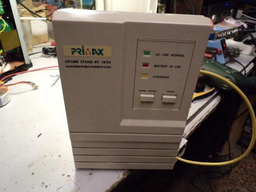

Μ ε το καινουργιο μαγαζι χρειαστηκαν σχεδον ολα τα οργανα και εργαλεια να μοιραστουν στα δυο και να γινουν ανακαταταξεις και καποια που δεν υπηρχαν διπλα αγοραστηκαν αλλα επεσε και λιγο diy μια και οι εποχες δεν ειναι ευκολες πλεον για κανεναν .

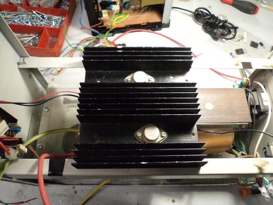

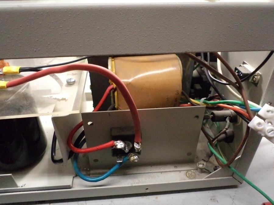

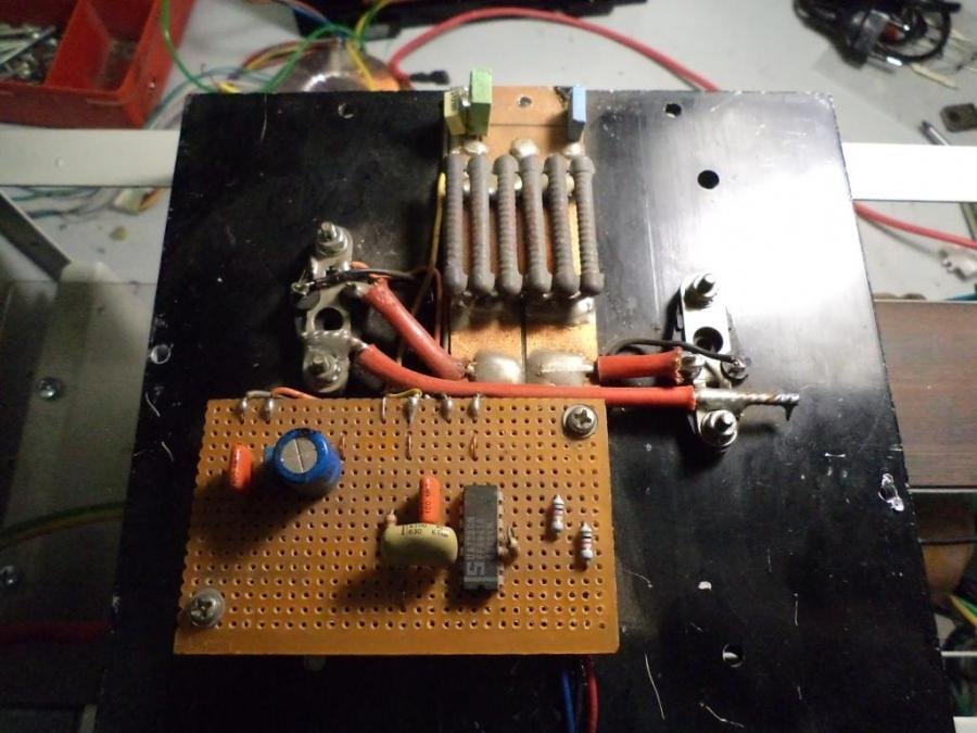

Η συνταγη ιδιαιτερα απλη ενα πεταμενο UPS του Πολυτεχνειου 1 KVA παρηχε τον μετασχηματιστη και το κουτι τα ηλεκτρονικα ειναι εξαιρετικα απλα ενα κλασσικο κυκλωμα με το LM 723 το οποιο οδηγαει 2 αυθεντικα 2Ν 3772 τα οποια ειναι τελειως Surplus ( μοναστηρακι νομιζω ) και πολυ καλης ποιοτητας τα οποια ειναι 60 βολτ 20 Αμπερ και 150 βαττ μεγεθη τα οποια καθιστουν ιδανικα για την χρηση .

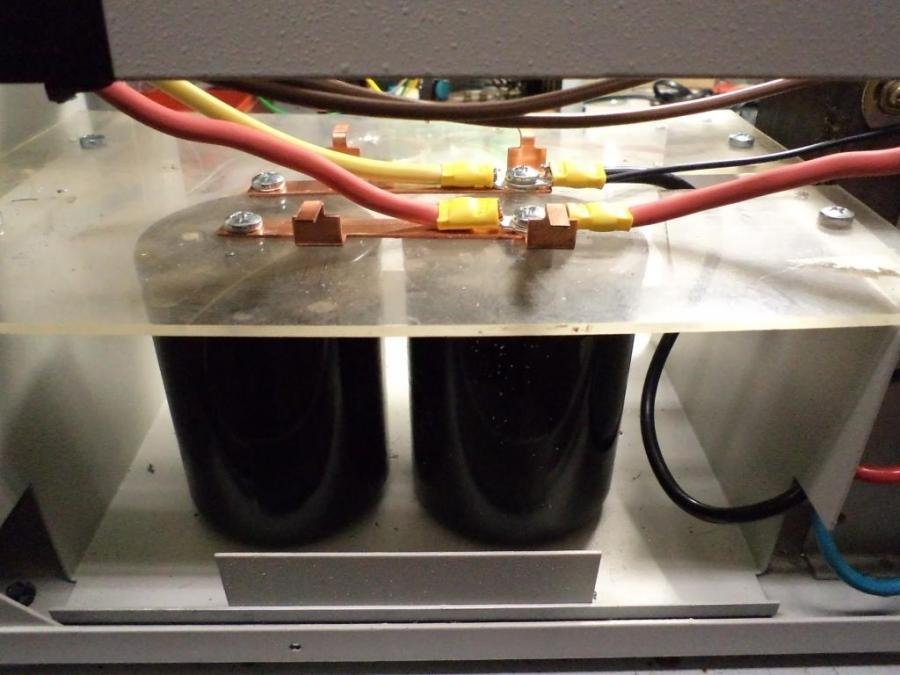

Οι πυκνωτες μαλλον λιγο πεσμενοι ξηλωμενοι απο καποιο μηχανημα το οποιο αντικατασταθηκαν με φρεσκους με αρχικη τιμη 15000+15,000 mfd οποτε σιγουρα ακομα και 40% πεσμενοι να ειναι προφανως ειναι αρκετοι για αυτη την δουλεια .
Τραβηξα 8 Α χωρις να χασω ουτε ενα μιλιβολτ απο την εξοδο

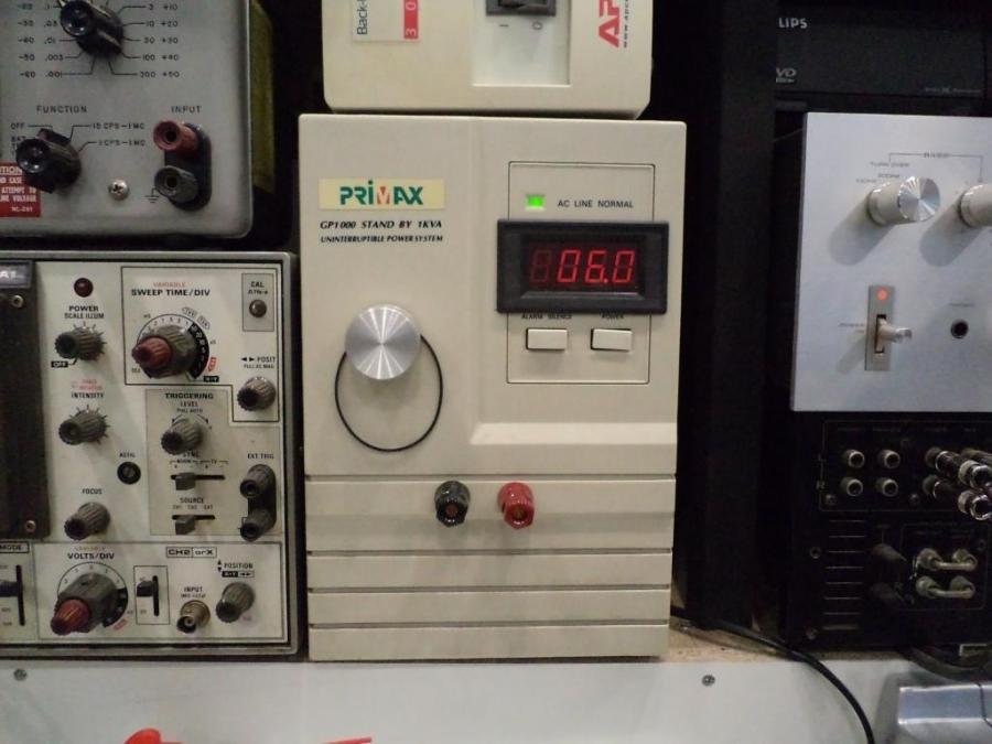

για την ρυθμιση της τασεως μπηκε ενα πολυστροφο ποτενσιομετρο συρματος το οποιο επισης ηταν χορηγια ενος αμερικανου φιλου ( απο την πρωην Αμερικανικη βαση στη Νεα Μακρη ) Οποτε το μονο που ""πληρωθηκε"" στην ουσια ηταν ενα ψηφιακο οργανακι για να βλεπεις την ταση τςη εξοδου και ενα ζευγαρι μπορνες ...

Τά τροφοδοτικά πάγκου έχουν συνήθως constant current mode επίσης. Δηλαδή εκείνο τό δεύτερο κουμπί πού περιορίζει τό μέγιστο ρεύμα παροχής γιά τήν προστασία κυκλωμάτων μέ μικρότερη ανάγκη ρεύματος ώστε νά μήν δέχονται υπερεντάσεις τήν ώρα πού τά εξετάζουμε άν έχουν χαλασμένα εξαρτήματα ή όταν κάνουμε ανάπτυξη πειραματικών κυκλωμάτων. Επειδή τό 723 έχει τέτοια δυνατότητα αναρωτιόμουν γιατί δέν τήν πρόσθεσες.
χμμμ πολυ σωστα ...την αληθεια ??? το module της εξοδου με το 723 το ειχα κατασκευασει νομιζω το 2006 χωρις την ρυθμιση ρευματος και γενικοτερα δεν ασχοληθηκα να το εφαρμοσω μια και η ολη κατασκευη εγινε στο φτερο τυπου 2 ωρες , αν και ειναι πολυ χρησιμο . Ισως καποια στιγμη στο μελλον .
