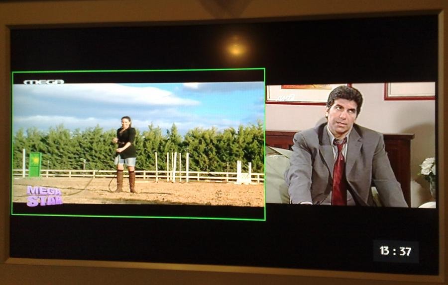

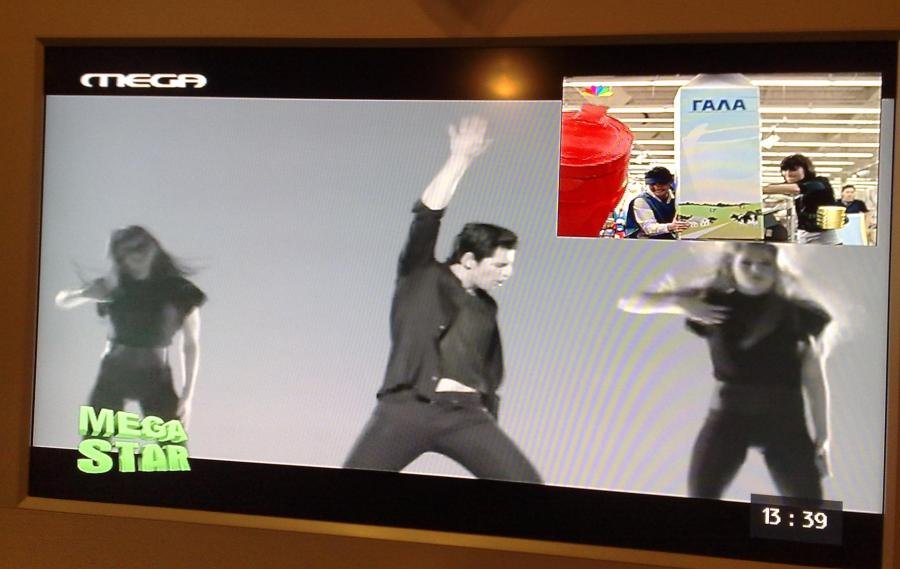

Στην tv μου (Sony KDL-E4000) εχω την συγκεκριμενη λειτουργία με την βοήθεια εξωτερικου tuner, δεν μπορω ομως να αλλαξω το μέγεθος στις εικόνες. Η αριστερη είναι μεγαλύτερη (από εξωτερικο δεκτη) και η μικροτερη δεξια προέρχετε απο τον δεκτη της tv, με την προ υποθεση το εξωτερικο σημα να προέρχεται ή απο συνιστωσες ή απο HDMI.
Αναλογα με το που επιλεξω, να βρισκεται το πρασινο πλαισιο δεξια ή αριστερα, εχω ηχο στα ηχεια.
παρακατω η μια φωτο ειναι απο την "tv" και η αλλη απο τον dm8000 με νόμιμη καρτα του ελληνικου πακετου
Προσωπικα είναι μια χρησιμη λειτουργία.
