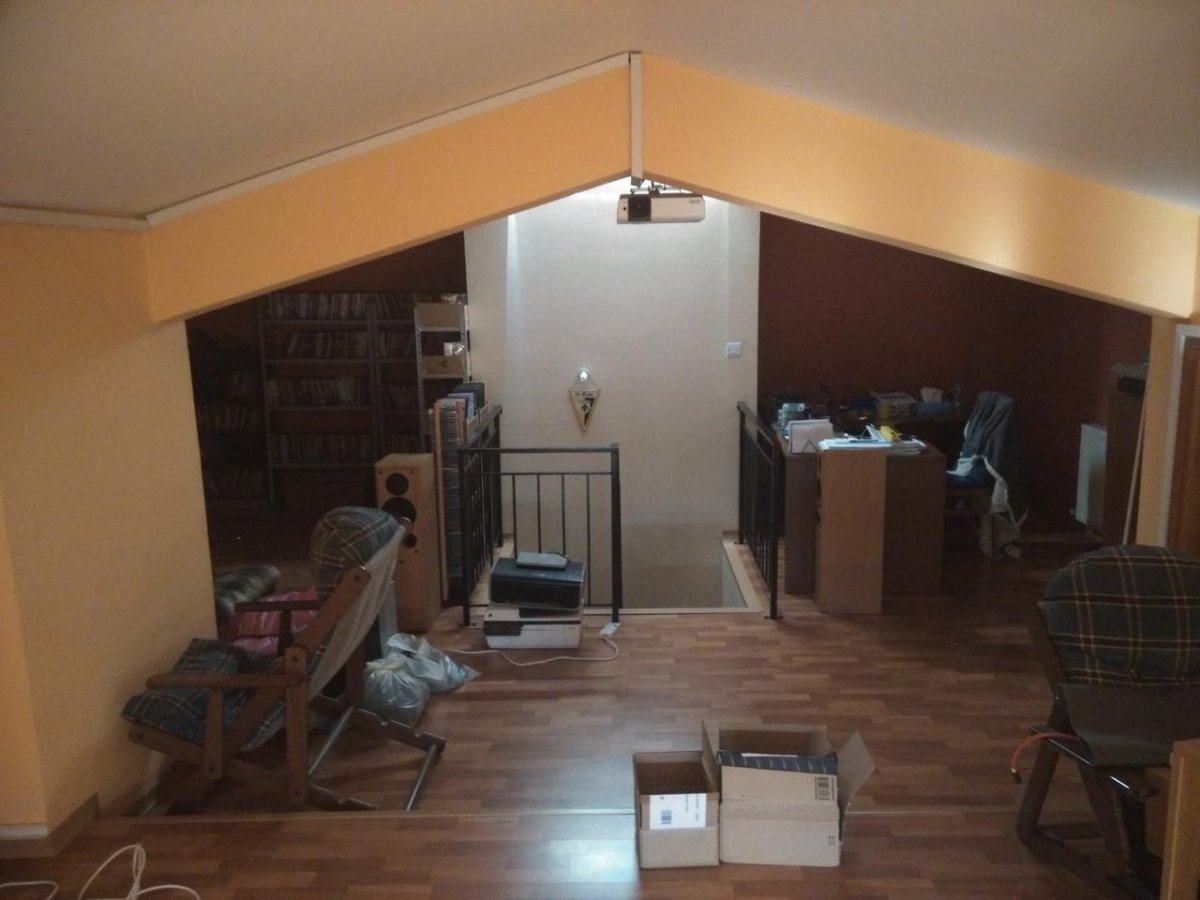

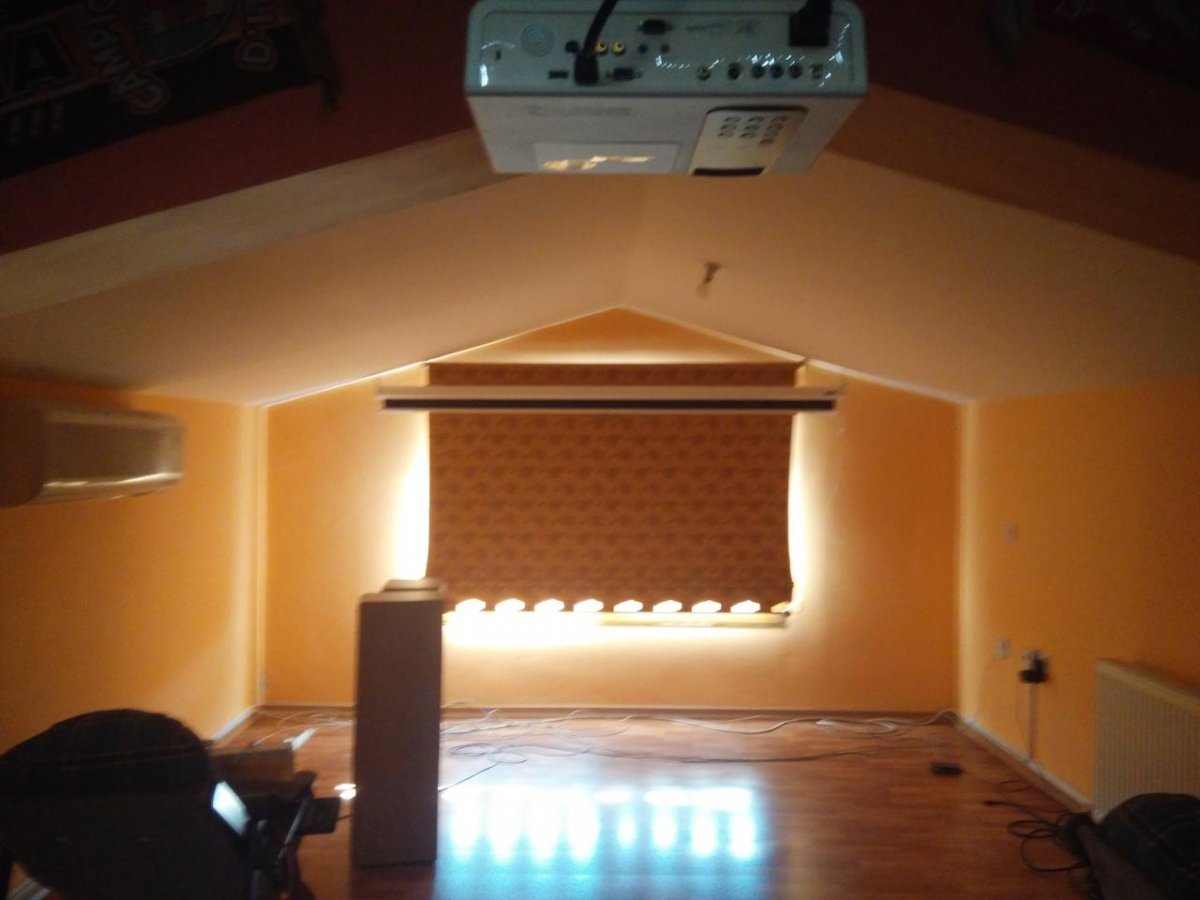

Αποφάσισα μετά από πολλά χρόνια με 5.1 σύστημα να δημιουργήσω καινούργιο με Dolby Atmos. Το πρόβλημα μου είναι το ταβάνι- δεν είναι flat αλλά σε στυλ καθεδρικού- και από ότι έχω διαβάσει τα ηχεία enabled Atmos, θέλουν flat ceiling για να δουλέψουν κανονικά. Επίσης συμβουλές για Dolby Atmos στο ταβάνι αλλά όχι in ceiling. O χώρος είναι η σοφίτα γύρω στα 20-25 τμ. Για AV θα πάρω τον Denon 3300, - θα μπορούσα να παώ σε 5.1.4?

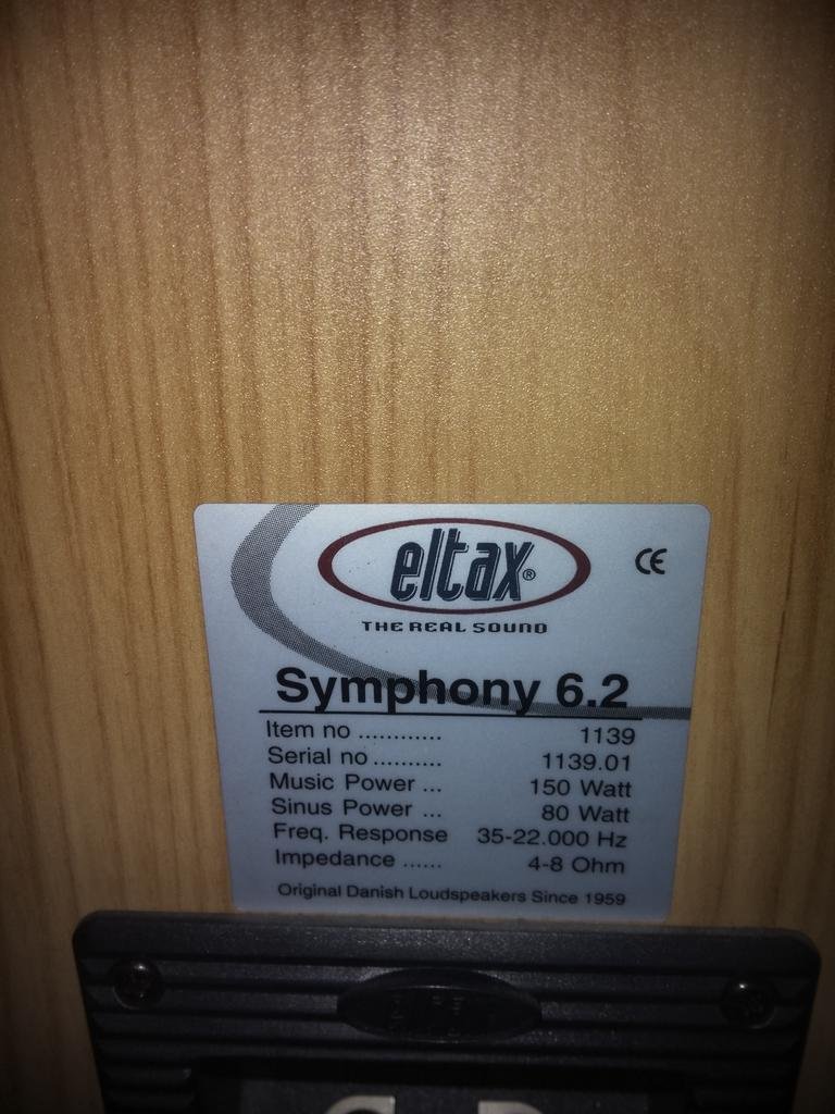

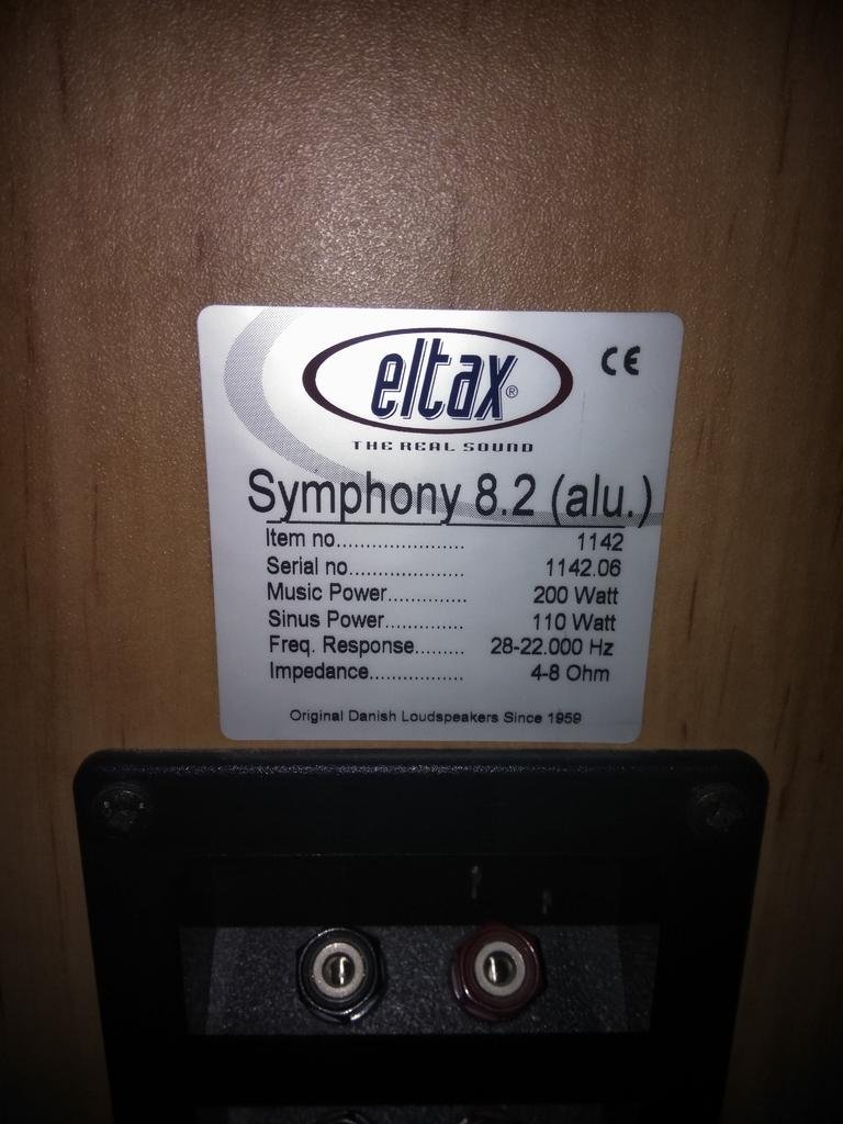

Η απόσταση από τον ενισχυτή ως το παράθυρο είναι 4,30 μέτρα και η θέση θέασης είναι ακριβώς κάτω από τον βιντεοπροβολέα γιατί πιο πίσω είναι η σκάλα. Επισυνάπτω φωτογραφίες των ηχείων και του χώρου για την προσοχή σας.

Καλησπερααα
Αν μ επιτρεπεις...νομιζω ο 3300 μονο 5.1.2 σε ατμος...Απο εκει και περα ο χωρος σου ειναι πανεμορφος και ζεστος!!

Τα 240s είναι για τον τοίχο?
Και όταν εννοείς λοξό, στο κομμάτι που είναι ο προβολέας? Θα πρέπει επίσης να τα βάλω με κάποια ειδική κλίση?
Συγνώμη για όλεςς τις ερωτήσεις αλλά δεν θέλω να κάνω κάποιο λάθος.
Και πάλι ευχαριστώ πολύ.
