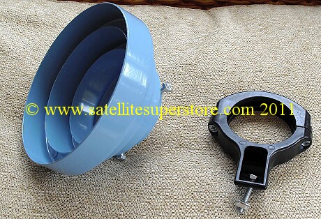

Έχω συμφωνήσει να αγοράσω τέτοιο lnb , μπορεί να χρησιμοποιηθεί και σε παραβολικό και σε offset κάτοπτρο;

Ήρθε χτές το νέο lnb για την μπάντα C , είναι το DMX 741U :
Βλέπω μέσα ότι αυτό το σωληνάκι , λογικά θα δημιουργεί "σκιά" στην μπάντα KU στην μια πόλωση .
