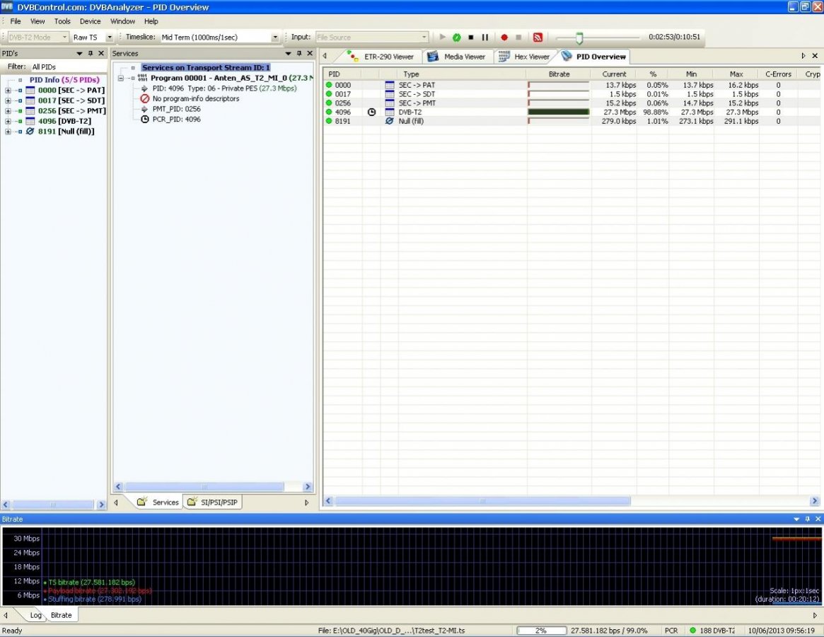

Εγώ το κατέβασα από Αθήνα με Gibertini 1.2m με επαγγ. δέκτη. Οριακή λήψη, αλλά χωρίς λάθη.

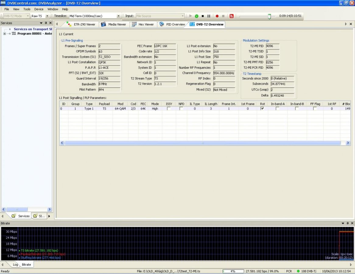

Το stream είναι τύπου T2-MI (DVB-T2-Modulator Interface), δηλαδή ένα έτοιμο stream για εκπομπή σε Τ2.

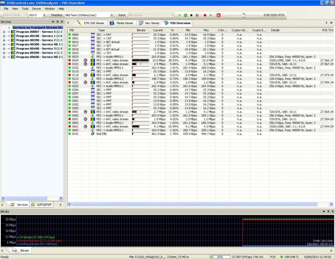

Μέσα του έχει ένα πακέτο (PLP 0)
7 κανάλια, εκ των οποίων τα 2 είναι HD. Συνολικό bit rate 27,6Mbps περίπου.

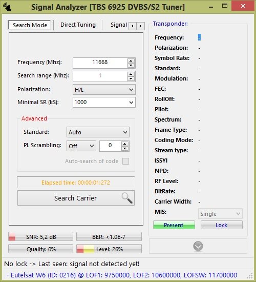

O sotos από κρήτη μάλλον θα το βγάζει πιο εύκολα, και πιθανόν η tbs να του ανοίγει και τα περιεχόμενα.
Δυστυχώς το σήμα είναι χαμηλότερο από όσο χρειάζεται για να κλειδώσει, και έτσι δεν μπορώ να δω κάτι στη συχνότητα. Λήψη επίσης με Gibertini 1.25, πρόσφατη εγκατάσταση, αλλά θέλει ρυθμίσεις ακόμα για το καλύτερο σήμα...
