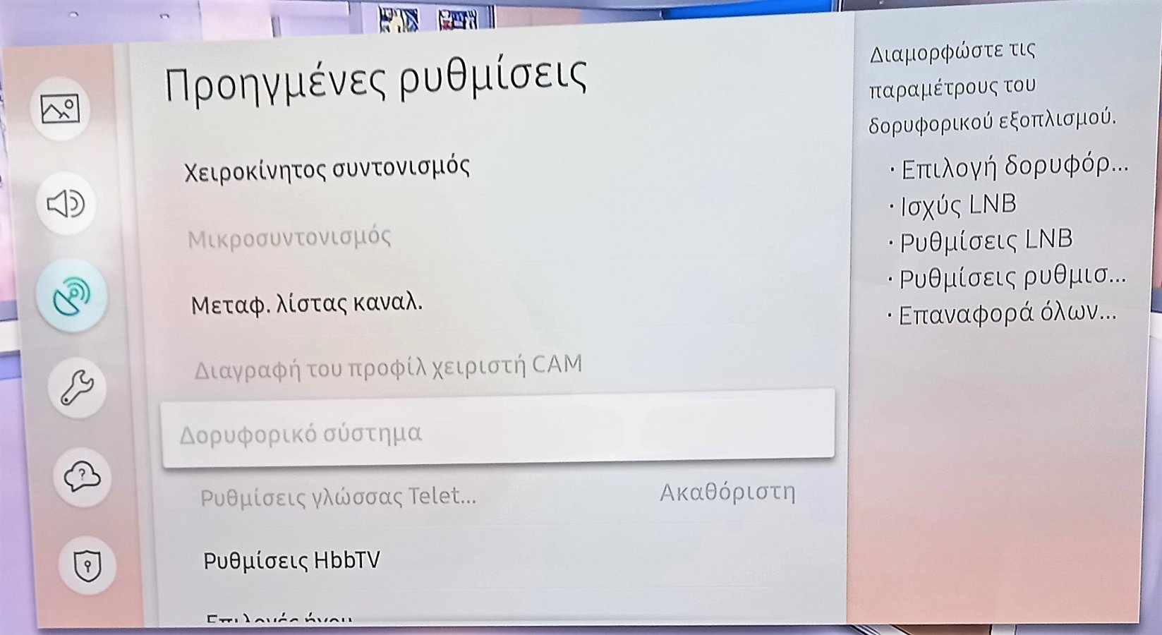

Προσπάθησα να συνδέσω μια Samsung smart TV, με το δορυφορικό πιάτο (κοιτάει 13.00Ε), να δω τι πιάνει. Όχι Νοβα βέβαια, απλώς ελεύθερα κανάλια.
Εξωτερικά, τα καλώδια κεραίας απ' τη κεραία και το πιάτο, πάνε σε combiner απ' όπου το ένα πλέον καλώδιο καταλήγει σε πρίζα TV/SAT. Απ' τις αντίστοιχες εξόδους της πρίζας, συνδέω τα δύο καλώδια κεραίας στη TV. Κενένα πρόβλημα με τη λήψη της επίγειας.
Στη τηλεόραση τώρα, MENU > ΕΚΠΟΜΠΗ > ΠΡΟΗΓΜΕΝΕΣ ΡΥΘΜΙΣΕΙΣ > ΔΟΡΥΦΟΡΙΚΟ ΣΥΣΤΗΜΑ,
το Menu (για "Επιλογή δορυφόSamsung SAT-Menu.jpgρου", "Ισχύς LNB", "Ρυθμίσεις LNB" κλπ) είναι γκρί και πατώντας ΟΚ στο "ΔΟΡΥΦΟΡΙΚΟ ΣΥΣΤΗΜΑ", βγάζει "Μη διαθέσιμη υπηρεσία".
Έχει δοκιμάσει κανείς κάτι τέτοιο?
Το μοντέλο της τηλεόρασης είναι Samsung UE50NU7472 ((2 ετών).
Kανε μια δοκιμη να πατήσεις χειροκίνητος συντονισμος . Πιθανον βγαλει μενου μετα το πατημα και απο εκει επιλεγεις κεραια δορυφορική (αν βγαλει λιστα) .Αν δεν βγαλει λιστα κατι αλλο συμβαίνει.
Μηπως πρεπει πρωτα να καθορισεις το ειδος της ληψης απο αλλο σημειο στο μενου.
Ριξε μια ματια στη διαχειριση καναλιων.
