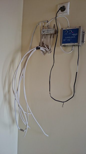

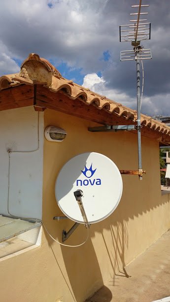

επίσης ανεβηκα μόλις στην ταράτσα και είδα 1 μόλις πιάτο nova (είμαστε 6 διαμερίσματα) και τα εξής καλώδια .
Ελπίζω μόνο να μην είναι για μια εγκατάσταση πιάτου κοινόχρηστη και έχει κοτσάρει ο άλλος απο μόνος του nova..
το καλώδιο του πιάτου μπαίνει μέσα στον ιστό της κεραίας απο πάνω όπως είδα..
και όλα αυτα καταλήγουν στα ζεύγη καλωδίων που έχω βγάλει ..

Οπως θα δείς απο τις φώτος που ανέβασα ο άλλος εχει τρυπήσει τοίχο και όχι το μπετό της ταράτσας το οποίο μου φαίνεται μια χαρά.
Επίσης εχεις άποψη αν με τα καλώδια που βλέπεις στην φωτογραφία μπορεί ο καθένας να βάλει το πιάτο του; ή μόνο 1 κοινόχρηστο;
Φαντάζομαι οτι μπορεί να βάλει ο καθένας το δικό του .. Θα μου φαινόταν περιεργο να έχει κοτσάρει ο άλλος nova πιατο σε κοινόχρηστη εγκατάσταση.
Η κοινή λογική αυτό λέει. Ο κανονισμός της πολυκατοικίας τι λέει; Γιατί στο τέλος αυτός ισχύει.
ελα ντε δεν το ξέρω αυτό. Πάντως για ότι κοινόχρηστο γίνεται συνέλευση. Αλλά οχι για όλα ..
Ελεγα μήπως απο τα καλώδια στην φωτογραφία που έχω ανεβάσει καταλαβαίνει κανείς αν υπάρχει η υποδομή για ξεχωριστό πιάτο ανα διαμέρισμα.
Ο διαχειριστής τι άποψη έχει για όσα φαίνονται στη φωτογραφία;
η γιαγιά που ειναι διαχειρίστρια δεν βγάζεις άκρη πίστεψε με.. Θα ρωτήσω εναν εναν να μάθω δεν γίνεται αλλιως.
Ξεκίνα από αυτόν που έχει τη nova. Πότε την έβαλε, ποιόν ρώτησε, τον έχει ενοχλήσει κανείς τόσο καιρό κλπ.
καλημέρα, προφανώς και έχουν περάσει μέρες από όταν έθεσες το ερώτημα σου αλλά αν δεν έχεις κάνει ακόμη την εγκατάσταση, θα σου έλεγα πρώτα να σκεφτείς και να μας πει τι θέλεις να βλέπεις με αυτήν την εγκατάσταση που θέλεις να κάνεις...ξεκίνα δλδ από αυτό γιατί αν σε ενδιαφέρουν feeds αγώνων καλύτερα να βάλεις μοτέρ αντί για σταθερό πιάτο. αν σε ενδιαφέρει κάποιο συγκεκριμένο πακέτο τυπου sky it τότε πάμε σε σταθερό πιάτο....
Από τη φωτό που έβαλες, μάλλον το κάθε διαμέρισμα έχει ξεχωριστή πρίζα στο σπίτι του ΜΟΝΟ για δορυφορικά, και διαφορετική πρίζα για επίγεια.
Αν είναι έτσι μπορεί το κάθε διαμέρισμα να βάλει δικό του πιάτο, ή να συμφωνήσετε με ένα πιάτο να βλέπετε όλοι (τεχνικά πιο πολύπλοκο).
