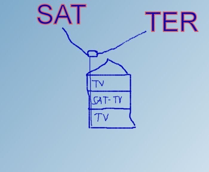

Παιδια τα φωτα σας. Ο φιλος μου θελει να βαλει Νοβα αλλα καλωδιο στο διαμερισμα ειναι απογορευμενο λογω συζυγου (κλασσικα).
Υπαρχει το καλωδιο της κεντρικης εγκαταστασης αλλα απο αυτο βλεπουν 3 συνολικα διαμερισματα. Υπαρχει δυνατοτητα να μας δουλεψει (οι γειτονες δεχονται να επεμβουμε στις μπριζες τους για τυχον αλλαγες με δικη μας χρεωση)
Εννοειται οτι θα χρειαστουμε ενα TV-SAT combiner για την ταρατσα αλλα τι μπριζες για τους υπολοιπους?
Για δειτε και ενα προχειρο σχεδιαγραμμα που εφτιαξα
Το καλώδιο είναι κοινό για όλα τα διαμερίσματα; Δηλαδή η διαδρομή του καλωδίου είναι κάπως έτσι; Σαλόνι Γ' -> σαλόνι Β' -> σαλόνι Α' ορόφου
ή
απ' την ταράτσα ξεκινούν 3 καλώδια και καταλήγει ένα σε κάθε διαμέρισμα;
π.χ. Ταράτσα -> σαλόνι Γ' -> 1ο υπνοδωμάτιο Γ' -> 2ο υπνοδωμάτιο Γ' ορόφου
Ταράτσα -> σαλόνι Β' -> 1ο υπνοδωμάτιο Β' -> 2ο υπνοδωμάτιο Β' κ.ο.κ;
Θα χρειαστείτε είτε ένα combiner ή πρίζα TV/SAT σε κάθε "γείτονα", για να ξεχωρίσει το δορυφορικό από το επίγειο που θα έχετε μιξάρει.
Βέβαια να είστε έτοιμοι και για τις ανάλογες απώλειες στο σήμα που θα φτάσει τελικά στο δέκτη, λόγω τύπου του καλωδίου, μήκους, διέλευση από πρίζες αλλά και παλαιότητας. Οπότε, επιλέξτε ποιοτικά κάτοπτρο,lnb και combiners/πρίζες για να πάρετε το καλύτερο δυνατό αποτέλεσμα από την εγκατάστασή σας.

Υποθέτω ότι μιλάει για ένα κοινό καλώδιο για όλους αφού μιλάει για επέμβαση στις πρίζες των άλλων διαμερισμάτων, αλλιώς τα πράγματα θα ήταν εύκολα.
Ναι, ενα καλωδιο ειναι που διασχιζει καθετα τα τρια διαμερισματα.
Δηλαδη βαζω μια μπριζα TV-Sat στο πανω διαμερισμα, και το καλωδιο που συνεχιζει κατω "μεταφερει" ακομα το combined σημα απο δορυφορικη και επιγεια ωστε να τροφοδοτησει και αλλη μπριζα TV-SAT?
Μηπως η πρωτη μπριζα πρεπει να ειναι καποιου τυπου TV-SAT διελευσεως?
Χρειάζεσαι πρίζες TV SAT διελέυσεως στους 2 πρώτους ορόφους και μια τερματική στο ισόγειο. Επίσης το καλώδιο σου είναι καλό προκειμένου να μην έχεις απώλειες?
Σε κάθε περίπτωση νομίζω ότι ένας επαγγελματίας θα του είναι εύκολο να εγκαταστήσει κάτι τέτοιο.

Αν έχεις την καλοσύνη ενημερωσέ μας για το αποτέλεσμα. Εχω την εντύπωση ότι ο μεσαίος και ο κάτω όροφος ίσως έχουν πρόβλημα.
Ο μεσαιος οροφος μας αποσχολει. Εκει θελουμε την δορυφορικη. Οι αλλοι οροφοι απλα να μην τους κοψουμε το επιγειο σημα..
Ωραία και αν κάποια στιγμή ο κάτω όροφος θα θελήσει να βάλει δορυφορικό δέκτη, τι θα κάνετε?
Για μένα πρέπει να κάνεις εκ νέου μία σωστή καλωδίωση.
Τα σκεφτηκαμε και αυτα. Ο κατω οροφος ειναι γερος δεν θα βαλει δορυφορικη. Ο πανω οροφος ειναι διπλα στην ταρατσα. Αν ποτε χρειαστει θα περασει νεο καλωδιο με μια τρυπα στον τοιχο του. Δεν εχει τετοια συζυγικα θεματα αυτος!!!
