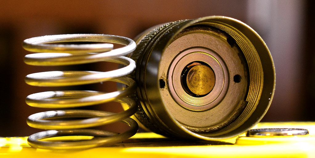

Aκριβως.
Η ακρη του σωματος κανει επαφη με τον δακτυλιο που ξεβιδωνει.

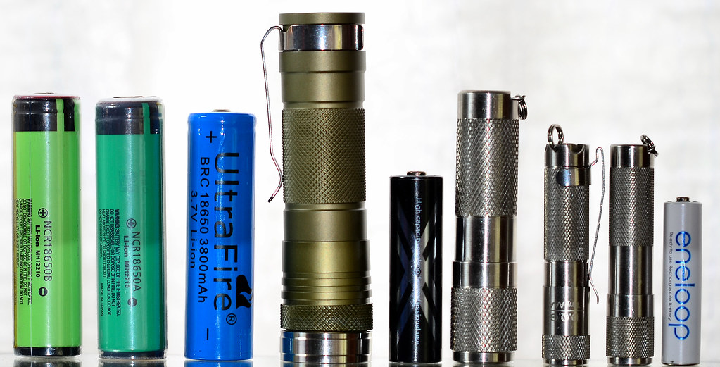

Αν ο δακτυλιος που ξεβιδωνε ηταν λιγο μακρυτερος δεν θα ειχαν προβλημα (επαφης) οι μεγαλες μπαταριες (που ουτως η αλλως χωρανε στο φακο και κλεινει ανετα και το καπακι-κεφαλη).
Αυτο με το τηλεφωνικο συρμα θα το δοκιμασω, thanks!
Λοιπον σκεφτηκα κατι ακομα απλουστερο.
Ο λογος τελικα που δεν αναβει με μεγαλες μπαταριες ειναι επειδη η μεγαλη μπαταρια εμποδιζει το σωμα του φακου να σφιξει αρκετα και να κανει επαφη με το πανω μερος της κεφαλης (γυρω απο εκει που ειναι ο θετικος πολος) και να κλεισει ετσι το κυκλωμα.
Βρηκα ενα ελατηριο ~1.5 χιλιοστο παχος και 21μμ εξωτερικη διαμετρο και το εκοψα στα 3/4 του κυκλου. Δεν κοβεται ευκολα με πενσα οντας ατσαλι, αρα dremelaki η διδυμο τροχο.
Αν βρουμε ελατηριο μικροτερο σε εξωτερικη διαμετρο, απλα το ανοιγουμε λιγο και θα μπει καλα. Το παχος ομως πρεπει να ειναι 1.5 χιλιοστο τουλαχιστον.
Χρειαζεται μπαταρια με κεφαλη οπως οι fandyfire/nitecore etc. Οι πανασονικ εχουν σχεδον flat κεφαλη και ειναι και παχουλες -μπαινουν αλλα σφηνωτα.
Πλεον το φακουδακι δουλευει κανονικα..

Mια χαρα δουλευε το φακουδακι με κοντες 18650. Απλα, τωρα δουλευει και με μεγαλυτερες.
