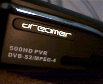

ΕΧΩ ΕΝΑ DREAMER 500 HD . ΞΕΡΕΙ ΚΑΝΕΙΣ ΠΩΣ ΑΝΑΒΑΘΜΙΖΕΤΑΙ ΚΑΙ ΤΙ SOFTWARE ΠΑΙΡΝΕΙ; ΕΥΧΑΡΙΣΤΩ
Ο δέκτης αυτός είναι μία απάτη, έχει πλακέτα σαν του Openbox S9 αλλά κουτί σαν DM500HD.

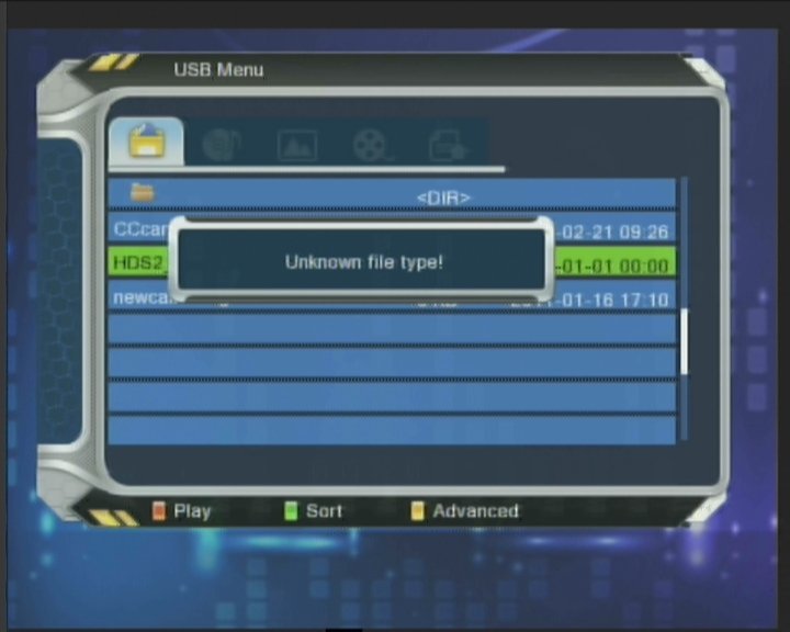

ΜΕ NULL ΣΕΙΡΙΑΚΟ ΤΟ ΠΡΟΓΡΑΜΜΑ Openbox S9 Upgrade Tool v2.0.0.0.exe ΔΟΚΙΜΑΣΑ ΚΑΙ ΤΟ EromUpgrade ΚΑΙ ΛΟΓΙΣΜΙΚΟ HDS2_L53_MOD.abs ΤΟ ΘΕΜΑ ΕΙΝΑΙ ΟΤΙ ΔΕΝ ΣΥΝΔΕΕΤΕ Ο ΔΕΚΤΗΣ ΤΟ ΠΡΟΓΡΑΜΜΑ ΔΕΝ ΤΟΝ "ΒΛΕΠΕΙ"

ΔΕΝ ΕΓΙΝΕ ΤΙΠΟΤΑ ΔΕΣ ΚΑΙ ΜΟΝΟΣ ΣΟΥ

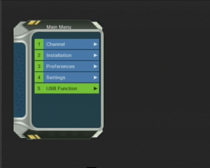

Φίλε μου αυτό δεν είναι το menu του Openbox οπότε πάω πάσο.
Αν κάποιος φίλος το έχει ξαναδεί ας μας πει τελικά ποιου δέκτη κλώνος είναι.

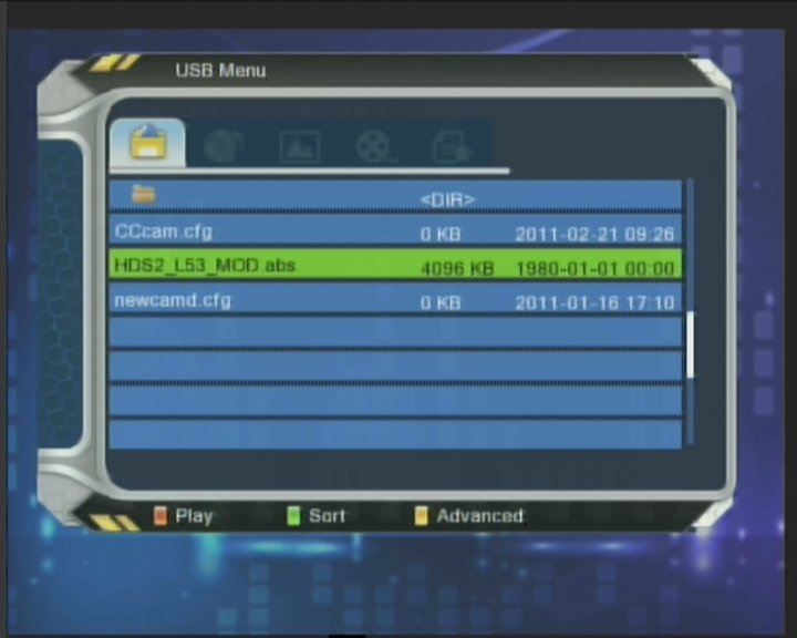

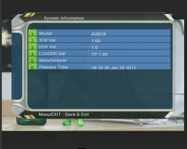

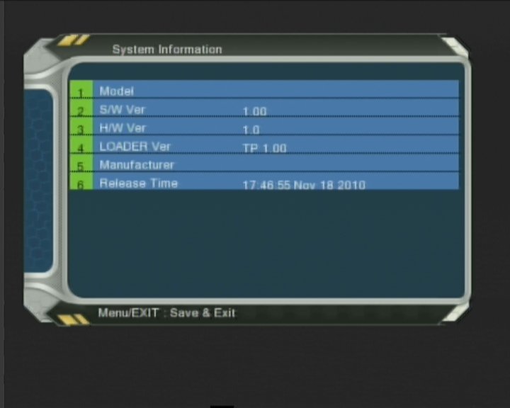

Τελικά έκανα λάθος; Δεν είναι Openbox S9 κλώνος με άλλο καπάκι; Ή απλώς είναι λίγο διαφορετικό το λογισμικό;
ΔΕΝ ΞΕΡΩ ΤΙ ΚΛΩΝΟΣ ΕΙΝΑΙ. ΜΕ ΤΟ ΝΕΟ ΛΟΓΙΣΜΙΚΟ ΔΟΥΛΕΥΕΙ ΠΟΛΥ ΚΑΛΑ
ΦΟΡΤΩΝΕΙ CCCAM KAI NEWCAM ΟΜΩΣ ΔΕΝ ΕΧΕΙ ΕΛΛΗΝΙΚΟ ΜΕΝΟΥ EPG KAI ΥΠΟΤΙΤΛΟΥΣ.
ΜΕ DCC ΔΟΥΛΕΥΕΙ ΤΟ TELNET ΟΧΙ ΟΜΩΣ ΤΟ FTP
Τελικά δεν είναι Openbox, έκανα λάθος βασιζόμενος σε κάποιες αναφορές.

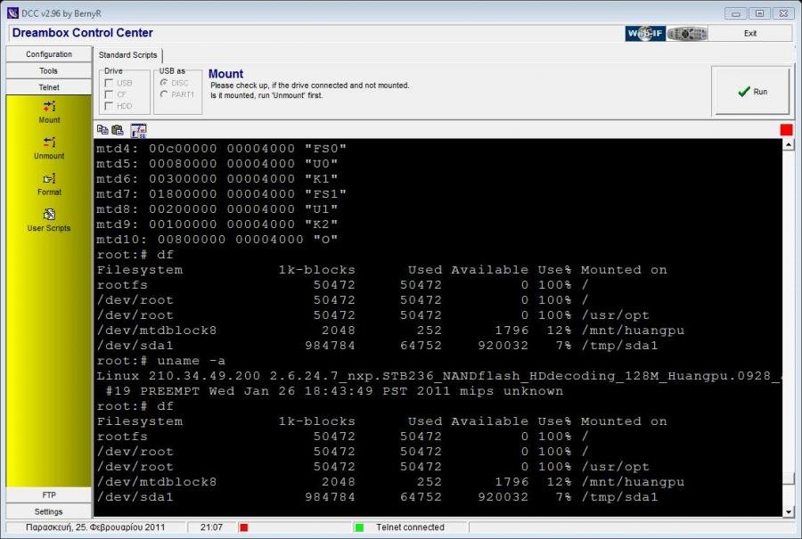

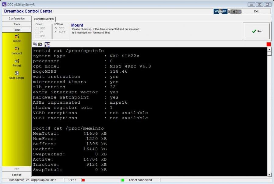

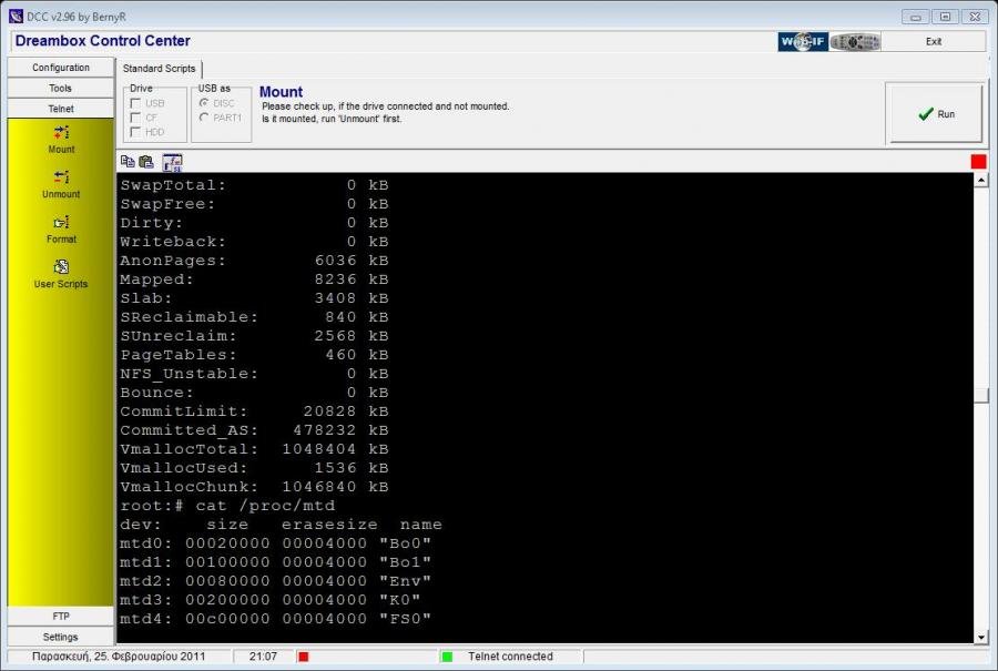

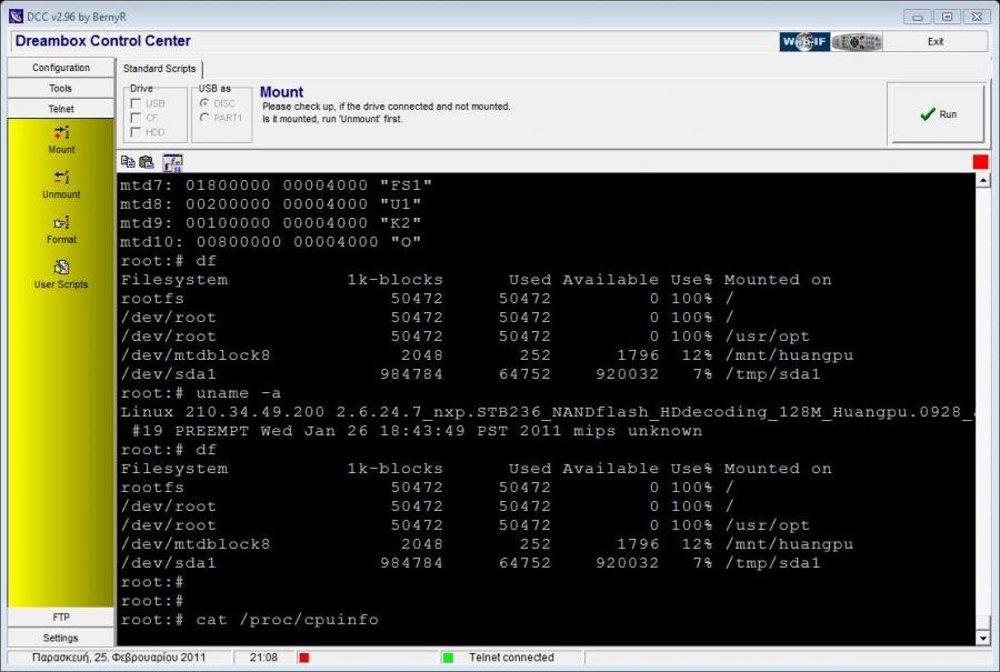

Ψάχνοντάς το λίγο περισσότερο, έχει ένα NXP chip (παρόμοιο έχει ο Technomate TM800HD). Μπορείς αφού έχεις πρόσβαση από telnet να επισυνάψεις το output των παρακάτω εντολών;
cat /proc/cpuinfo
cat /proc/meminfo
cat /proc/mtd
uname -a
df
Απάντηση: Re: DREAMER 500HD
και το μενου

64MB flash, mips cpu, αλλά μόνο 40MB RAM. Αν είχε παραπάνω RAM ϊσως να έτρεχε enigma2. Με τόση λίγη μνήμη μόνο neutrino ίσως να μπορεί να τρέξει.
Μπα... μην περιμένεις κάτι άλλο φίλε μου. Ο δέκτης για αρπαχτή κυκλοφόρησε και όσο πουλήσουν.
Αν βγάλει καμιά αναβάθμιση κανένας Ρώσος, να είσαι και ευχαριστημένος.
