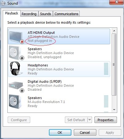

υπαρχει και ενα αλλο προβληματακι στο οποιο δεν εχω βρει λυση.
το ειχα στα vista το εχω και στα 7αρια.
ενω το συστημα "βλεπει" το ενσωματωμενο chip ηχου της ατι 3850,oυσιαστικα δεν λειτουργει.
μυνημα σφαλματος κατω απο το εικονιδιο "not plugged in".
o driver περασε κανονικα μεσα απο τον οδηγο της καρτας γραφικων.
Μήπως εννοεί οτι δεν είναι συνδεδεμένη συσκευή (πάνω στο PC) με HDMI υποδοχή. Το έχεις δοκιμάσει?
hdmi συνδεση εχω με την pioneer...
ουπς...
δουλευει μονο οταν εχω επιλεξει την tv οπου ειναι επανω και το hdmi.
