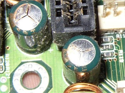

πρόβλημα στο παλμο-τροφοδοτικό, κατά 99% εχει "φουσκωμένους" ηλεκτρολυτικούς πυκνωτές

Eχώ ανθρωπο να τους κολλησει (σε ευχαριστω παντως) αλλα για να τους παραγγειλω τι πρέπει να κάνω ακριβώς? να σου στειλω μια φωτο απο το εσωτερικο τις πλακετας τροφοδοσιας να μου πεις η να παω με αυτη σε ένα κατάστημα με ηλεκτρονικά να αγοράσω?
οχι , μην τους αλλάξεις αυτούς.
Δεν είναι ούτε φουσκωμένοι αλλά δεν φαίνεται να έχουν βγάλει "ζουμιά" στην βάση τους
απο την φώτο δεν φαίνονται και πολλά πράγματα
αν θέλεις όμως μπορείς να δοκιμάσεις να αλλάξεις τον πυκνωτή που έχω βάλει σε κίτρινο κύκλο
