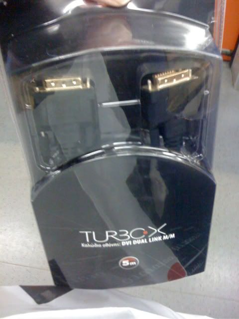

Το καλώδιο είναι πιο χοντρό από έναν 1,5 μέτρου. Δεν θα έπρεπε να έχει πρόβλημα. Όλα τα Pins τα έχει, οπότε;
Το καλώδιο είναι αυτό: Έχει όλα τα Pins.
