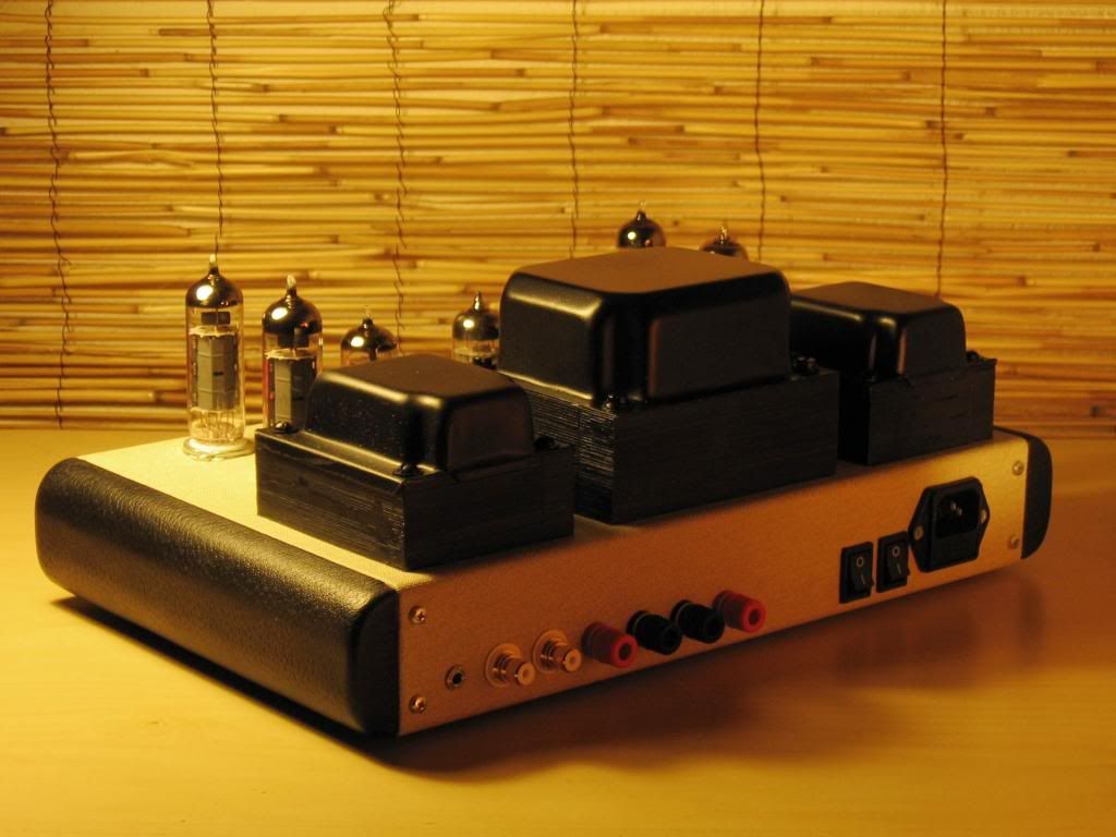

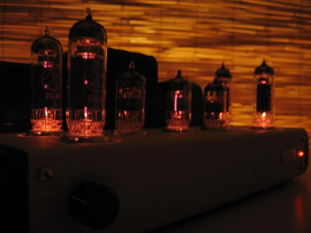

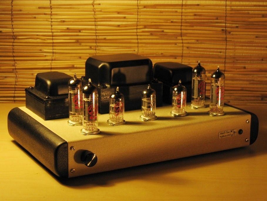

Ο πρώτος ήταν ένας Push-Pull 2x8W με ΕL84.
Έφτιαξα τα πάντα σύμφωνα με το σχέδιο μόνο που έκανα βλακεία και δεν πήρα εξόδου με ενδιάμεση λήψη, έτσι τον γύρισα στην ψευτοτριοδική λειτουργεία...
Το συνολικό κόστος έφτασε τα 300ευρώ περίπου χωρίς το σασσί με σχετικά καλά υλικά.
Οι μετασχηματιστές εξόδου είναι στην standard πόιότητα του Αντωνιάδη και στοίχησαν 25Ε έκαστος ενώ ο ισχύος 30Ε

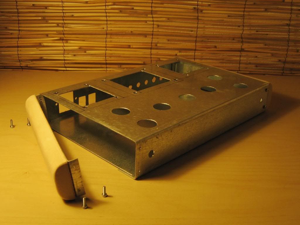

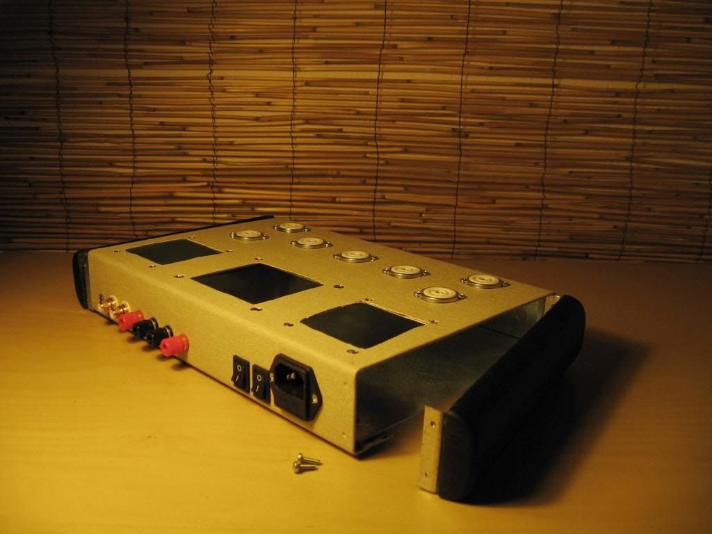

Το σασσί είναι από γαλβανιζέ λαμαρίνα 0.8mm διαστάσεων 30Χ20Χ5 cm και τα πλαινά από MDF 17mm.
H γνωστή επένδυση και σε αυτόν (αντέ και το μπεζάκι που μαρέσει τελείωσε σχεδόν σε αυτή τη κατασκευή
Μέχρι να ανοίξω όλες τις τρύπες και τα σχετικά με χαζομηχανηματάκια οι γείτονες είχαν αρχίσει να με κοιτούν περίεργα.

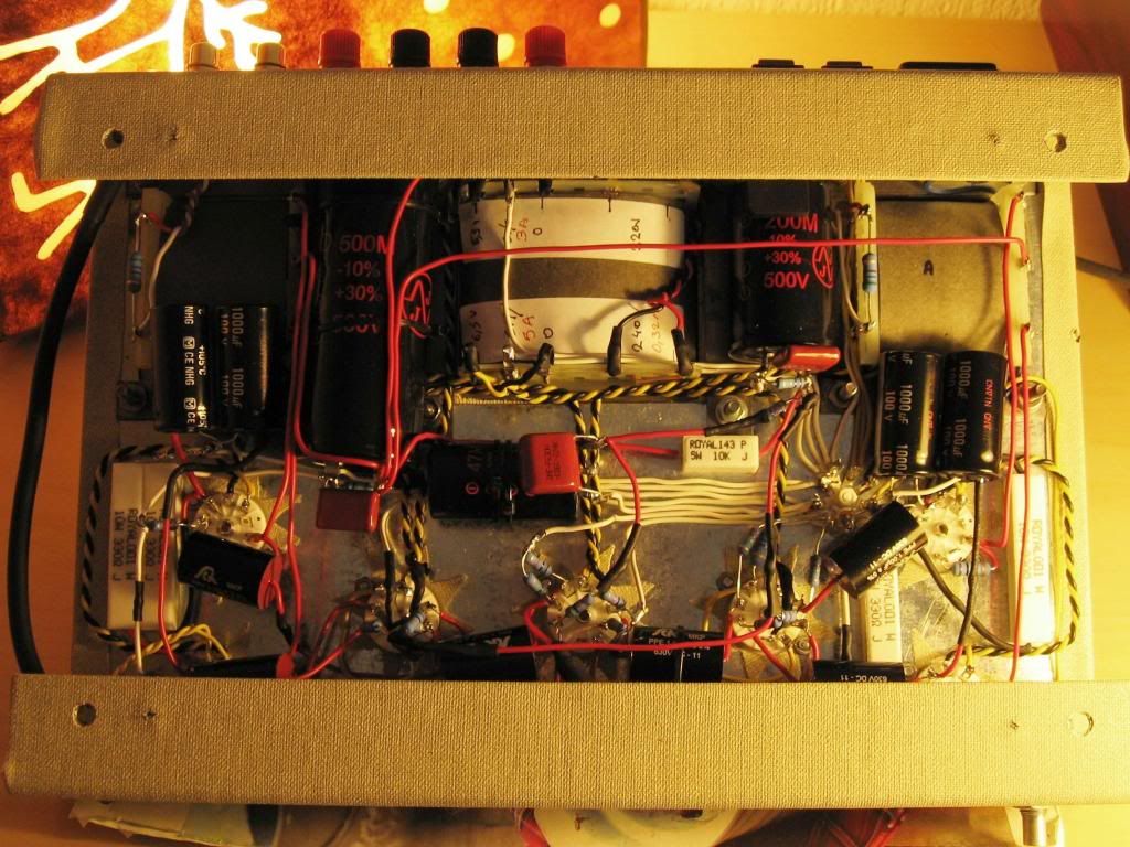

Όλα είχαν πάει καλά, κανένας βόμβος κτλ. Η είσοδος με το μικρό καρφί είναι για τους iPhone-άδες και έχει προτεραιότητα μια και απομονώνει τα RCA. Έβαλα και διακόπτη για τα νήματα και μετα για την υψηλή. (Τώρα αυτό μάλον δεν χρειαζόταν)

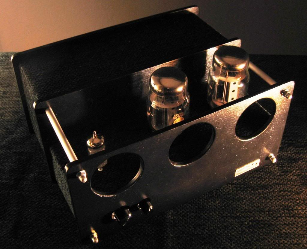

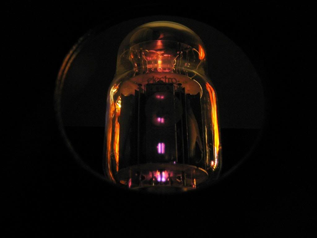

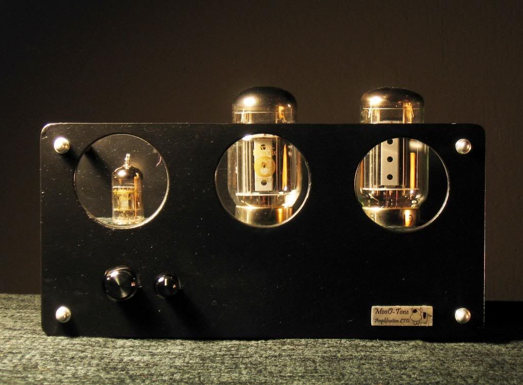

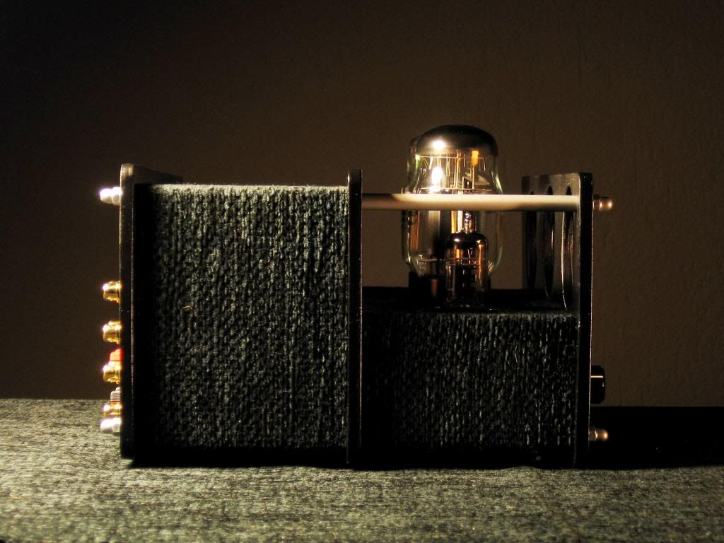

Ακριβώς τότε να ο Βαγγελάκης φτιάχνει έναν SE με ΚΤ88. Κανά δύο αντιστάσεις και κανα δύο πυκνωτές ανά κανάλι και τέρμα. Ααααααααυτός είναι :music-smiley-005: λέω και αρχίζω τα σχέδια για το κουτί.
Αρχικά δεν μπορούσα με τίποτα να βρω ένα σχέδιο κουτιού που να μου αρέσει. Αλήθεια δοκίμασα πολλές δεκάδες στο χαρτί
Μετά είπα να κάνω κάτι απλό. Κόψε και ράψε και κόλλα και μόλις τον έβαλα να παίξει είχε ένα βόμβο. Όχι πολύ αλλά δεν τον ήθελα και έτσι μια και τον ήθελα για τον βασικό μου ενισχυτή.

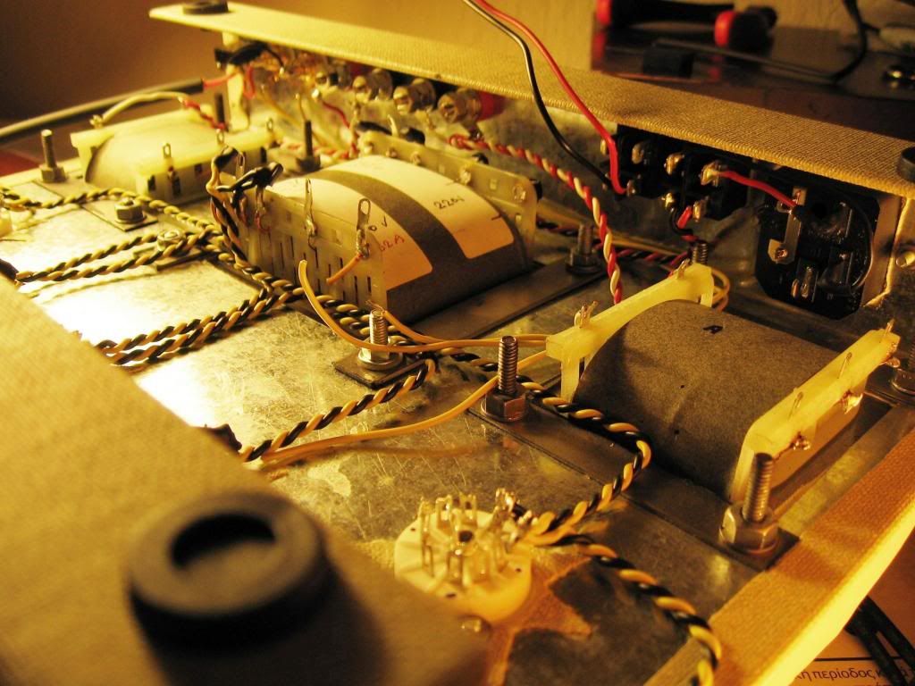

Έτσι η πρώτη κατασκευή έφαγε σουτ στον κουβά και άρχισα πάλι από το μηδέν. Αυτή τη φορά είχα πάρει όμως το μάθημα και πριν κάνω ότιδήποτε έβαλα τον τροφοδοσίας μόνο του στο ρεύμα και σε έναν εξόδου σύνδεσα μόνο τα ακουστικά και τον κουνούσα στον χώρο να βρώ την βέλτιστη θέση. Δυστυχός δεν έβγαλα φωτογραφίες εσωτερικά για να το δείτε και εσείς.

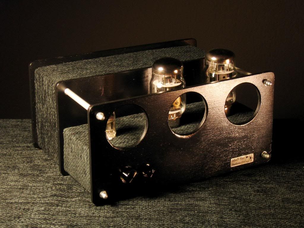

Μετά άντε από την αρχή να βρώ νέο κουτί. Με τα πολλά κατέληξα εδώ αλλά είχα τόση κούραση που δεν μπορούσα να προσέξω ποιά και την λεπτομέρεια...
Τα κάθετα κομάτια έγειναν από κόντρα πλακέ 6mm τρυπημένο μόνο με εργαλεία χειρός που απλά βάφτηκαν με αστάρι και μαύρο σπρέι χωρίς κανένα ιδιέταιρο τρίψιμο ποιό πριν.
Τα κουτιά σχηματίστικαν από φύλο αλουμινίου 0.7mm πατημένο στο χέρι. Στό εμπρός τμήμα που είναι οι λυχνίες πάνω από το αλουμίνιο κόλλησε και ένα άλλο κόντρα πλακέ 6mm για να βυθιστούν έτσι οι μεγάλες λυχνίες και να μην φαίνεται πολύ χύμα η βάση τους.
Μετά βρήκα έναν που ντύνει καναπέδες και πήρα ένα ρετάλι ύφασμα και τα έντυσα.
Σάντουιτς έγιναν όλα με ντίζα Μ5, τυφλά παξιμάδια και σωλήνα αλουμινίου Φ8. από κάτω για ποδαράκια έβαλα τυφλά παξιμάδια Μ6.

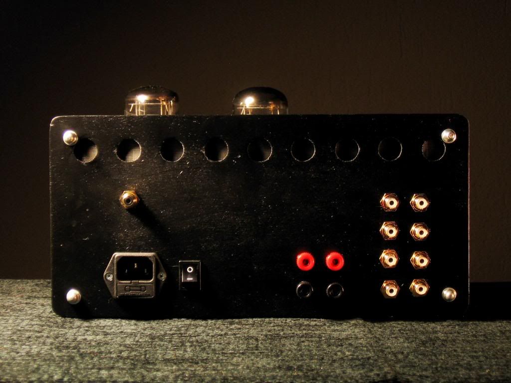

Για τον εξαερισμό ανοίχτηκαν οι τρύπες πίσω, και εσωτερικά αυτών έβαλα ανοξείδωτή σίτα. Άλλες τρύπες από κάτω δεν έχει αλλά το αλουμίνιο είναι πολύ λεπτό και σώνει την κατάσταση. ´Οχι βέβαια πως οι πυκνωτές στην τροφοδοσία περνάν και πολύ καλά αλλά είναι στον πάτο, κάτω από τον μετασχηματιστή και πιστεύω θα αντέξουν πολύ.
Ως βασικός ενισχυτής για εμένα που είναι, έβαλα και επιλογέα 4 εισόδων καθώς και ένα ξέμπαρκο RCA που βλέπεται πίσω είναι για πιθανή σύνδεση κάποιας γείωσης αργότερα. Οι εξόδου που είχα ήταν κάπως οριακοί 12W και με απλό πυρήνα αλλά μια χαρά μου ακούγονται.
Διαστάσεις Π29 x Β22 x Υ14.5cm
