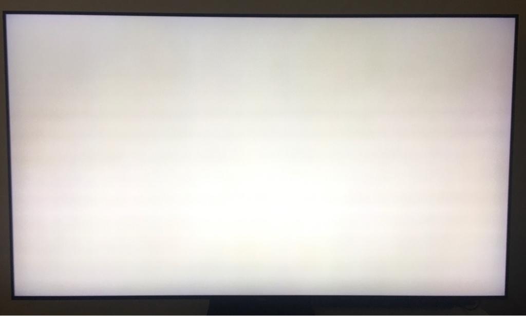

Στο νετ βλεπω καποιες περιπτωσεις TV με μωβ συνεφακια σαν clouding.
Αν εννοεις αυτο, νομιζω οτι ειναι ενα θεμα.
Αν βεβαια ειναι πολυ λιγο και δεν σε ενοχλει
ειναι ΟΚ, οπως επισης αν θεωρεις οτι δεν ειναι σοβαρο προβλημα παλι ειναι ΟΚ,
αλλοιως θα πρεπει παλι να επιχειρησεις αντικατασταση της TV.
Κανε και ενα διαγνωστικο τεστ εικονας μεσω μενου. (αν δεν εχεις κανει ηδη)
Νομίζω πως είναι πολύ μικρή η ανομοιομορφία και δεν αξίζει να μπεις στο κόπο να την αλλάξεις.
Αν δεν ειχαν ελαχιστο χρωμα οι σκιες θα ελεγα οτι το συγκεκριμενο μοντελο
απλως φαινεται οτι στο gray uniformity δεν τα παει πολυ καλα.
Δες το αντιστοιχο test pattern για την TV σου στο rtings
που εχει ακριβως τις ιδιες σκιες:
https://www.rtings.com/tv/reviews/samsung/q90-q90t-qled
Γι αυτο το rTings γραφει οτι το μονο μειονεκτημα που βρισκει στην TV
ειναι το το Vignetting και το dirty screen effect.
