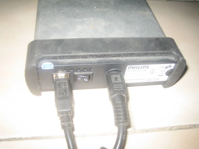

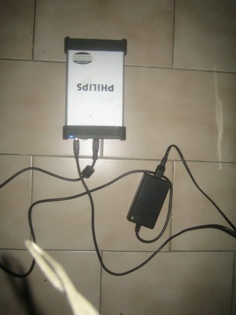

Ο συγκεκριμένος δεκτης έχει μια και μοναδική θύρα usb 2.0 από την πίσω πλευρά στην οποία μπορούμε να συνδέσουμε από ένα απλό usb stick μέχρι και ένα εξωτερικο δίσκο με συνδεση (και καλωδιο usb)
[FONT=&quot]Όπως αυτόν που θα σας παραθέσω εδώ ο οποίος θα χρησιμοποιήσω για το όλο θέμα

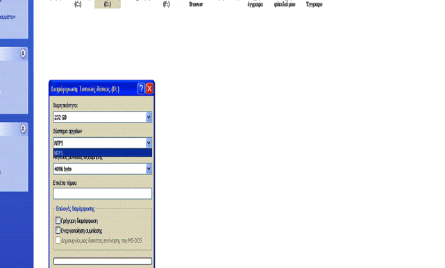

Έχουμε και λέμε για να δει τον δίσκο ο δέκτης είναι απαραίτητο να τον
Μετατρέψουμε σε format FAT 32 από NTFS format(εάν είναι)

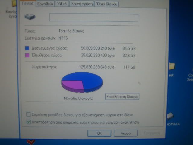

Για να καταλάβουμε σε τι format είναι ο δίσκος μας τον συνδέουμε στον υπολογιστή μας σε μια κενή θύρα usb και κάνουμε την εξής διεργασία
Windows xp Eλληνικα
1.παταμε ο υπολογιστής μου(για να τον δούμε)
2.εφοσον τον δούμε με δεξί κλικ πάνω στο εικονίδιο εμφανίζουμε την καρτέλα
και πάμε ιδιότητες
3,στην καρτέλα Γενικά θα δείτε ψηλά να αναγράφει
τις λέξεις NTFS η FAT32 ανάλογα με το είναι πραγματικά ο σκληρός δίσκος που έχουμε επιλέξει
σας δίνω το αποτέλεσμα ενος δισκου τυχαιου απο τον υπολογιστη

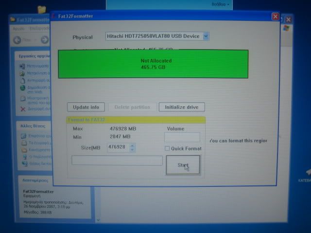

Tο πρόγραμμα που θα χρησιμοποιήσω είναι το λεγόμενο fat32 formatter
Το κατεβάζετε από εδώ
Fat32FormatterEN.rar - 0.16MB

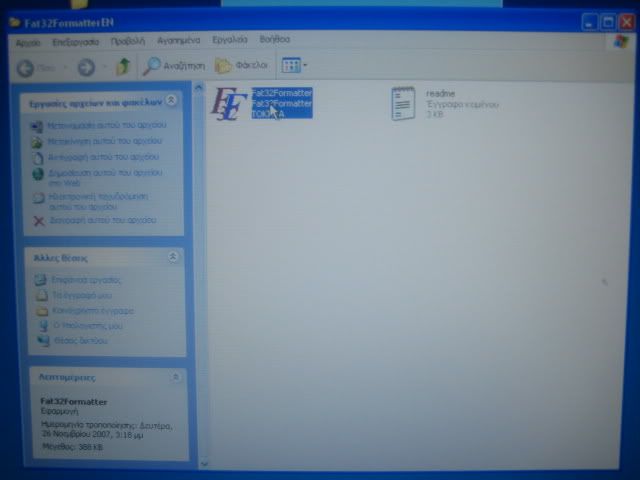

  • το πρόγραμμα δεν χρειάζεται install απλά ανοίγουμε το φάκελο(αριστερό klik)

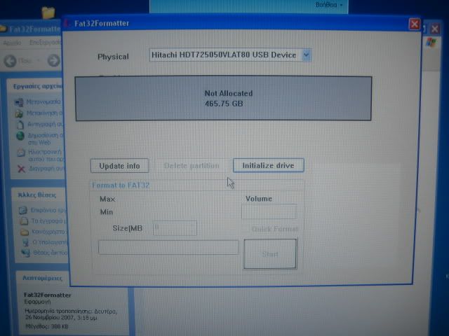

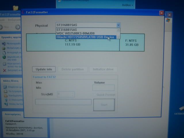

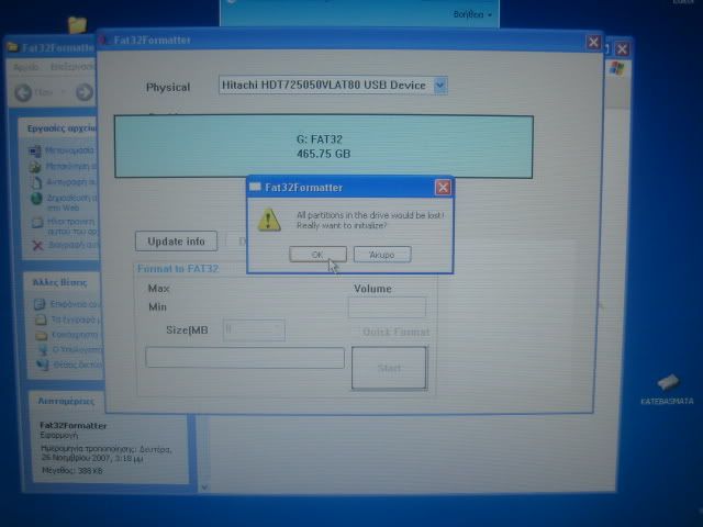

2.με μεγάλη εκπληξη από τις επιλογές που έχει παραπάνω περίμενα να βρω ένα δίσκο PHILIPS όμως ο δίσκος που κρύβεται μέσα στο κέλυφος είναι ένας HITACHI (παράξενο αυτό και δω θα ήθελα να επισημάνω την προσοχή σας να επιλέξετε τον σωστό γιατί έτσι και γίνει ένα λάθος ξεχάστε κάποιον δίσκο που έχετε στον υπολογιστής σας θα τον σβήσετε και μετά τέρμα
Το πρόγραμμα βλέπει όλους τους δίσκους που έχετε μέσα στο σύστημα σας
συνεχίζεται
Α . πατάμε[FONT=&quot] initialize drive
[/FONT] B. μετά ok

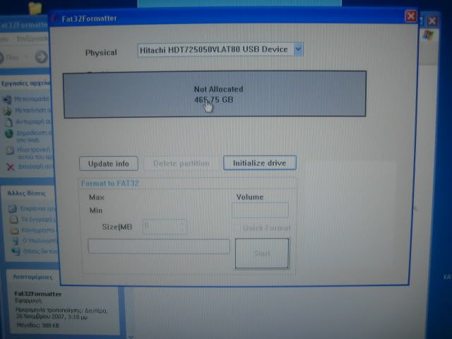

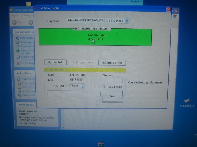

Γ. θα δείτε η καρτέλα πάνω θα γίνει γκρι
Δ. πατάμε(κλικ)πάνω
[FONT=&quot]Ε.θα γίνει πράσινη

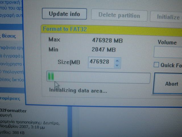

[/FONT] [FONT=&quot]Ζ..παταμε start
[/FONT] Η. η διαδικασία ξεκίνησε

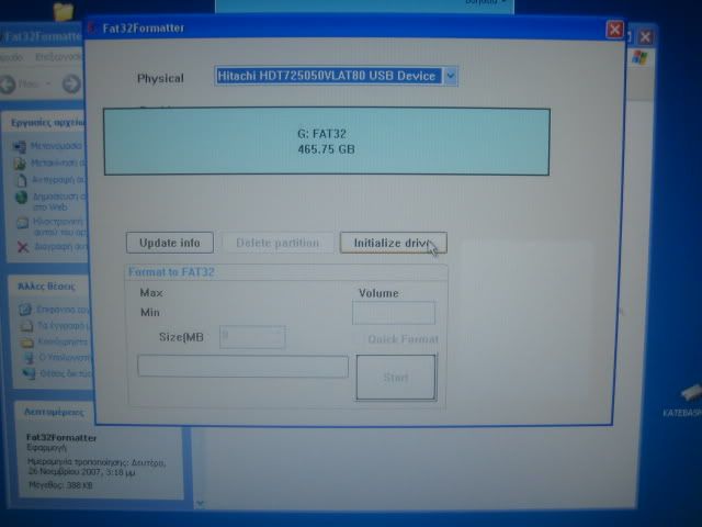

Άραγε θα γίνει ο δίσκος στο format που θέλουμε??
Η διαδικασία τελείωσε κράτησε τουλάχιστον 3 ώρες.
Καλά ακούσατε αν και υπήρχε σημείο στο πρόγραμμα που θα μπορούσα να την κάνω ποιο γρήγορα επέλεξα τον τρόπο που σας παρέθεσα παραπάν.
Ο δίσκος πλέον είναι fat32 σύμφωνα και με την αναγνώριση του από τα xp.

κάνε βρε από τα windows ένα απλό φορματ σε fat32, γιατί παιδεύεσαι ?????
απο διαμορφωση δεν νομιζω να μπορει να γινει αν υπαρχει κανενας αλλος τροπος καλοδεχουμενος δεν υπαρχει επιλογη FAT 32

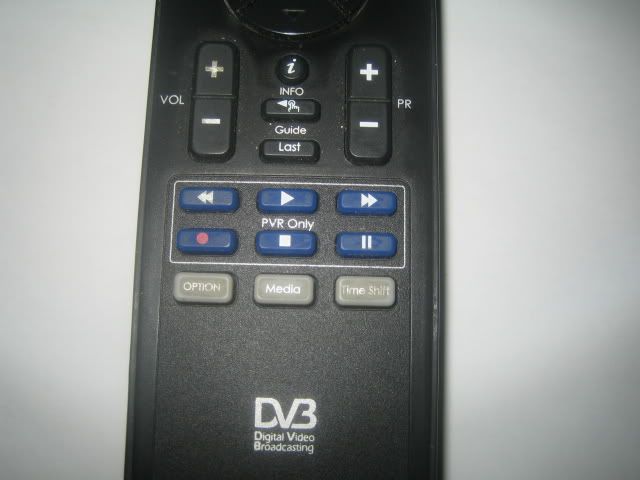

Για να ξεκινάμε λοιπόν αυτό είναι το κάτω μέρος από το τηλεκοντρόλ του δέκτη είναι το σημείο εκείνο που δίνουμε βάση για μια εγγραφή (pvr Only)
Απλή εγγραφή
Ο δέκτης όπως έχω προαναφέρει μπορεί να γράψει τα πάντα στον σκληρό δίσκο δηλαδή οτιδήποτε και οποιοδήποτε κανάλι ακόμα και συνδρομητικο
Αφού ψαχνουμε στους δορυφόρους ξαφνικά βλέπουμε κάτι που πραγματικά θέλουμε να το γράψουμε στη στιγμή
Το μόνο πράμα που έχουμε να κάνουμε είναι να πατήσουμε το κόκκινο κουμπί από το τηλεκοντρόλ (δηλ το γνωστό rec που φαίνεται και στην παραπάνω φωτογραφία) και η εγγραφή μας θα ξεκινήσει

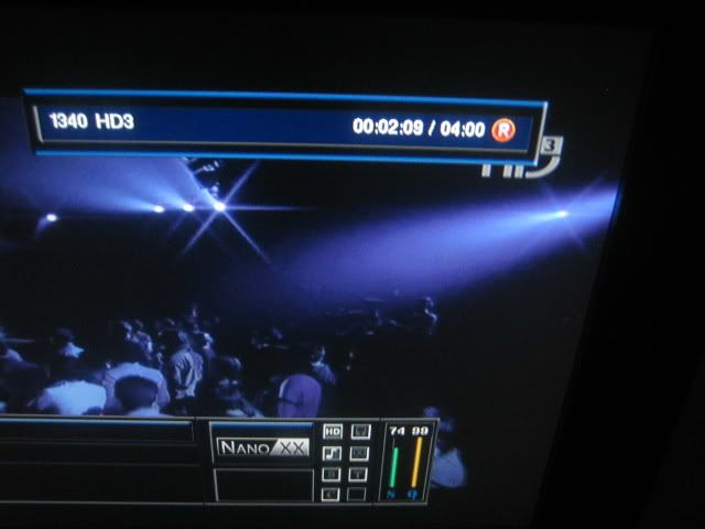

Εγγραφή από το Hd3 που είναι και ελεύθερο δείτε το Menu που εμφανίζεται τη στιγμή της εγγραφής
