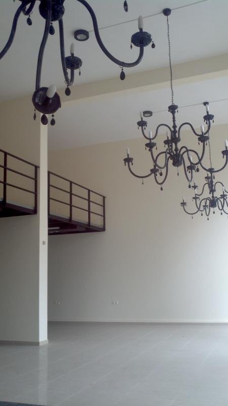

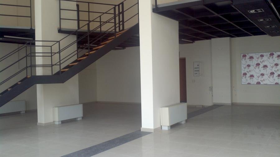

Καλησπέρα σας,
Φίλος θέλει να κάνει τα χαρτιά του για ενα πρόγραμμα χρηματοδότησης για να ανοίξει χώρο γυμναστηρίου. (βασικά εκμάθησης χορών και aerobic) Μου ανέθεσε να τον βοηθήσω αναφορικά με το ηχητικό κομμάτι. Οι χώροι θα είναι 2. ένας 75m2 αλλά με 6 μέτρα ταβάνι..όπως φαίνεται και στην φώτο και ένας ακόμη 2ος χώρος 50m2. (στο βάθος κάτω από το πατάρι, με 3 μέτρα ταβάνι) Θα κλείσει γύρω γύρο από τις κολώνες με γυψοσανίδα και *μόνωση* για να γίνει η δεύτερη αίθουσα σαν βοηθητική.
Και οι 2 χώροι θα χρειαστούν να έχουν ξεχωριστό ηχοσύστημα. Βασική του ανάγκη η ύπαρξη π.χ cdj-200 για να βάζει cd/mp3 και να μπορεί να μεταβάλλει το pitch ώστε να κάνει πιο γρήγορο το τέμπο των κομματιών. Δική μου πρόταση να μην βάλει όπως κάνουνε πολλοί έναν πολυκάναλο 5.1 home cinema και να δουλεύει σε όλα στέρεο...ούτε κανένα ενισχυτή KODA - TELE κλπ.
Θα ήθελα την βοήθεια σας για μια αξιοπρεπή πρόταση για ενισχυτές και ηχεία καθώς και για μόνωση. Θεωρώ οτι το budget για τα μηχανήματα μόνο δε μπορεί να ξεπεράσει τα 2.000...(για να δούμε πόσο έξω πέφτω) ...η μόνωση είναι άλλο κομμάτι αλλά θα ήθελα να ξέρω ενδεικτικά τιμές/m2 και μάρκες.

Καμιά ιδέα παρακαλώ για ενισχυτή και ηχεία ;; 2 ή 4 ;; στον κάθε χώρο
Αν θέλει να παιζει μουσική στον χώρο γενικά, χαμηλά και ευχάριστα
θα πρεπει να πάει σε πολλά και μικρά ηχεία
Αν θέλει εντάσεις χρειαζεται λιγότερα αλλά μεγαλύτερα
Καλό θα ηταν να χωρίσει σε δυο ή τρεις (πιο δυσκολα) ζωνες για να προσαρμόζεται ευκολα στις ανάγκες του.
Μηχανήματα υπάρχουν πολλά και σε οικονομικές τιμές
Αν μπορεί να αποφύγει εγκατασταση ''ξενοδοχείου'' με μ/σ.
