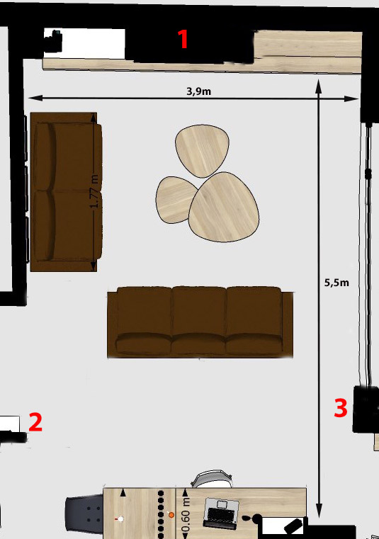

Θα ήθελα μια βοήθεια για να στήσω ένα σύστημα home cinema για τον χώρο μου.
Κάνω μια γενική ανακαίνιση στο σπίτι και είμαι στο στάδιο που ξεκίνησε ο ηλεκτρολόγος τις εργασίες. Οπότε το πρώτο που με νοιάζει είναι να γίνουν σωστά οι καλωδιώσεις και να μου κάνετε κάποιες προτάσεις για την τοποθέτηση των ηχείων.
Η κάτοψη του χώρου του σαλονιού φαίνεται παρακάτω
Είναι ένας σχετικά περιορισμένος ανοιχτός χώρος 3,9m x 5,5m:
  • Στην θέση 1 θα βρίσκεται η τηλεόραση και αριστερά / δεξια θα υπάρχουν ραφια. Θα γίνει κατασκευή με γυψοσανίδα στον τοίχο ώστε να στερεωθεί η τηλεόραση, να κρυφτούν καλώδια κτλ.
  • Δεξιά υπάρχει μια μεγαλη μπαλκονόπορτα 3 μέτρων.
  • Αριστερά υπάρχει ένα τοίχος 3+ μέτρων όπου θα βρίσκεται ένας διθέσιος καναπές.
  • Στο κάτω μέρος της φωτογραφίας υπάρχει γραφείο και τοίχος που τελειώνει εκει που υπάρχουν οι συνεχόμενες τελείες στο γραφείο.
  • Σε όλοκληρο το ταβάνι θα μπει γυψοσανίδα. Είναι χαμηλοτάβανο.
Ο τριθέσιος καναπές είναι η βασική θέση θέασης. Τα σημεία 2 και 3 τα έχω βάλει ως πιθανές θέσεις των πίσω ηχείων μιας και δεν ξέρω αν έχω πολλές εναλλακτικές.
Πίσω απ'την τηλεόραση θα υπάρχουν πρίζες για ρεύμα, TV, δίκτυο. Επίσης θα κατεβαίνουν 2 κρυφές σωλήνες σε ενα ντουλάπι κατω απ'την τηλεόραση για hdmi και ότι άλλο χρειαστει. Αριστερα και δεξια του ντουλαπιου θα υπαρχουν επίσης κρυφες σωλήνες για να περνάνε καλώδια για αριστερο και δεξί ράφι. Μέσα στο ντουλάπι θα υπάρχουν επίσης πρίζα δικτύου, ρεύματα κτλ.
Τα πάντα θα αγοραστούν (τηλεόραση, ηχεία, ενισχυτές κτλ) οπότε είμαι αρκετά ευέλικτος σε προτάσεις. Με νοιάζει όμως όπως είπα για αρχή να μην χάσω κάτι στην καλωδίωση.
Ευχαριστώ,
Κώστας

Είναι ό,τι πρέπει για 5.1.4 δηλαδή. Όπως το παρακάτω μείον τα Surround Back.
Πες μας και το ύψος για να ξέρουμε αν μπορείς να βάλεις overhead ηχεία μέσα στη γυψοσανίδα.

Ευχαριστώ πολύ! Διαβάσα ταυτόχρονα και τι σημαίνει 5.1.4 γιατι είχα μείνει πίσω 🙂
Άρα η πρόταση είναι 5 στο πάτωμα σε συγκεκριμένο ύψος, 1 sub και 4 ίσως στο ταβάνι αν με παίρνει. Οπως περιπου τα έχω βάλει στην κάτοψη παρακατω, με τους κύκλους βάζω τα πιθανά ηχεία οροφής.
Είναι 2.60 το ταβανι μείον όσο αποφασίσω για την γυψοσανίδα. Το σημείο στο ταβάνι που εχω βάλει με κοκκινο πλαίσιο θα είναι πιο χαμηλά ακομη λόγω του ότι θα μπει κρυφό fan coil, δεν ξέρω αν αυτό δημιουργεί επιπλέον προβλήματα. Αν μπορουν να μπουν ηχεία τι ελαχιστες απαιτήσεις έχουν στο πάχος της γυψοσανίδας;

Πριν ανησυχήσεις για το βάθος των ηχείων που θα μπουν στη γυψοσανίδα, θα πρέπει να ανησυχείς για το συνολικό ύψος.
Θα πρέπει αυτό να είναι από 2 έως 3 φορές το ύψος των ηχείων του κάτω layer, δηλαδή του ύψους του ακροατή. Κατόπιν και αναλόγως του ύψους (και σε σχέση με το πόσο θα απέχουν τα υπόλοιπα ηχεία) αποφασίζεται σε ποιες μοίρες θα μπουν τα ηχεία της γυψοσανίδας σε σχέση με τη θέση ακρόασης.
Το δε άνοιγμα των overhead μεταξύ τους μπορεί να είναι από 0.5 έως 0.7 του συνολικού πλάτους.
Δεν είναι απλό.

Κατάλαβα, που μπορώ να βρω τους αλγορίθμους υπολογισμού ώστε να βγάλω τα ακριβή σημεία; Θεωρώ ότι οι σταθερές μου θα είναι μόνο τα σημεία των SL & SR μιας και είναι τα μόνα που δεν μπορούν να μεταβληθούν.
Επίσης σε ότι αφορά τα καλώδια των περιφερειακών ηχείων τι να προτιμήσω; Στα SL & SR φανταζομαι πρεπει να βάλω πρίζες ε;

Περισσότερο θα πρέπει να έχεις το όψη ότι οι ενισχυτές av δέχονται μέχρι ας πούμε δυομισαρι καλώδιο στις μπόρνες τους αν το βάλεις γυμνό.
Για το sub αν βάλεις πρίζα, θέλει ομοαξονικό καλώδιο. Αν και νομίζω ότι για τα front είναι υπερβολή οι πρίζες, ενώ το sub μπορεί να δεχτεί και ασύρματα το σήμα (αλλά όχι το... ρεύμα που σημαίνει ότι το καλώδιο για την παροχή ρεύματος δεν το γλυτώνεις).

Αρα καλώδιο 2x2.5mm για τα ηχεία, μια χαρα. Ναι τα μπροστά και το sub θα θα συνδέσω κατευθείαν στον ενισχυτή θα αφήσω κρυφους σωλήνες.
Είναι κάτι άλλο που ίσως πρεπει να περασω απο πανω την γυψοσανίδα;
Παρεπιπτόντως βρήκα το παρακάτω calculator για την χωροθέτηση των ηχείων:
Είναι καλό για να πάρει κάποιος μια γρήγορη ιδέα για την περίπτωσή του. Επειδή όμως ο καθένας έχει τους περιορισμούς του, δεν αρκεί το παραπάνω.

Τα πραγματα με το σπίτι προχωράνε, έχουμε γεμίσει καλώδιο (αχ αυτά τα δίκτυα) και έφτασε η ώρα για γυψοσανίδες κτλ.
Θα με βόλευε απίστευτα να είχα τα surround in-wall, οπως τα εχω στο παραπάνω σχήμα SL και SR.
Θα δουλέψει αυτό το σενάριο; Εχω βρει καποια ωραία in-wall απο focal, b&w και polk. Γύρω στα 100-110cm το ύψος των τουίτερ είναι οκ;

In-wall τα surround; Έχεις δηλαδή γυψοσανίδα και στους τοίχους αυτούς;
Θα πρέπει να στοχέυουν πάντως προς τη θέση ακρόασης τουλάχιστον τα μεγάφωνα των ηχείων που θα αναπαράγουν τις (πιο) κατευθυντικές συχνότητες.

Ναι θα εχω στα συγκεκριμένα σημεία αλλα με περιορισμούς: το κοψιμο που θα γίνει δεν μπορει να είναι παραπάνω απο 40x25x12.
Το πρόβλημα είναι αυτό που λες όμως, δεν γίνεται να γυρίσουν τα in-wall, αναγκαστικά το ένα θα "κοιταει" το άλλο. Είναι απαγορευτικό;

Αν και δεν είμαι υπέρ της αλλαγής του υπολογισμένου baffle step στα ηχεία, θα μπορούσες να δεις κάποια που έχουν δυνατότητα περιστροφής των μεγαφώνων προς τη θέση ακρόασης, ΟΚ δεν θα είναι και καταστροφή μια και μιλάμε για surround ηχεία.
Όπως αυτά που περιστρέφουν το mid και το tweeter μαζί.
Βέβαια δεν είναι τα τυπικά in-wall που κοιτάζουν οι περισσότεροι. Ως παράδειγμα τα φέρνω για τη δυνατότητα τους.
Το άλλο που περιέγραψες, απαγορεύεται δια ροπάλου... .
