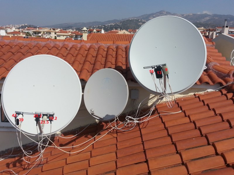

Καλησπέρα είμαι νέος στο φόρουμ, θα ήθελα κάποιος γνώστης του αθλήματος να μου πει πως να πιάσω τον δορυφόρο που θέλω, αλλά με όσο το δυνατό μεγαλύτερη ακρίβεια
Το κάτοπτρο μου είναι 2,05
Και θέτω τα παρακάτω ερωτήματα μου
1. Πώς ρυθμίσω τις μοίρες του κατόπτρου με τον δορυφόρο
2. Ποια είναι καλύτερη λύση εφαρμογή στο κινητό σε συνδυασμό με ένα satfinder, Η Έχει μεγαλύτερη ακρίβεια ένα καλό πιεσόμετρο και τι παιδιομετρο να πάρω.
3.Πώς κρίνω την σωστή ανύψωση
4. Πώς ρυθμίσω κατάλληλα, και με ακρίβεια ένα μοτέρ
Ξέρω μπορεί να έγινα κουραστικός Αλλά είμαι σίγουρος ότι θα φανεί χρήσιμο σε πολλούς. Ευχαριστώ πολύ για τον χρόνο σας.
Αν βάλεις την βάση τέλεια επίπεδη με bubble level, το elevation θα είναι ακριβώς όπως σου το δίνει το dishpointer.com
Με πυξίδα προσεγγίζεις το azimuth, και αποτελειώνεις την δουλειά με πεδιόμετρο ιδανικά, ή satfinder και την βοήθεια ενός δέκτη.
Για αναλυτικότερες οδηγίες υπάρχουν αρκετοί οδηγοί στο internet (συμπεριλαμβανομένου ενός δικού μου). Αν σε κάθε thread κάναμε βήμα-βήμα αναλυτική επεξήγηση για το κάθε τι θα είχαμε γεμίσει 3 servers με data :D
Google it και όπου κολλάς ρωτάς για βοήθεια.
Τέλος, αν θες τέλεια λήψη κλπ, παίρνεις τον ειδικό να σου κάνει την δουλειά, για αυτό υπάρχουν.
