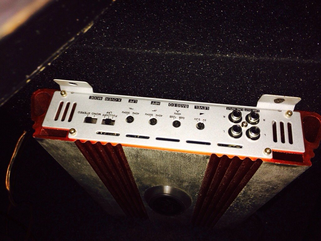

Εχω ενα θεματακι και θελω την βοηθεια σας.
Καθαρισε ο αδερφος μου (ναι καλα ειδατε καθαρισε ο αδερφος μου :) )
το golf v που εχω και ξεσυνδεσε το woofer, amplifier απο το αυτοκινητο και δεν μπορεσε να το συνδεση ξανα.
Θελω την βοηθεια σας να το συνδεσω ξανα.
Κανα σχεδιο πως να το συνδεσω και τι να προσεξω. Ευχαριστο
Δεν ξερω αν βοηθαει 😜

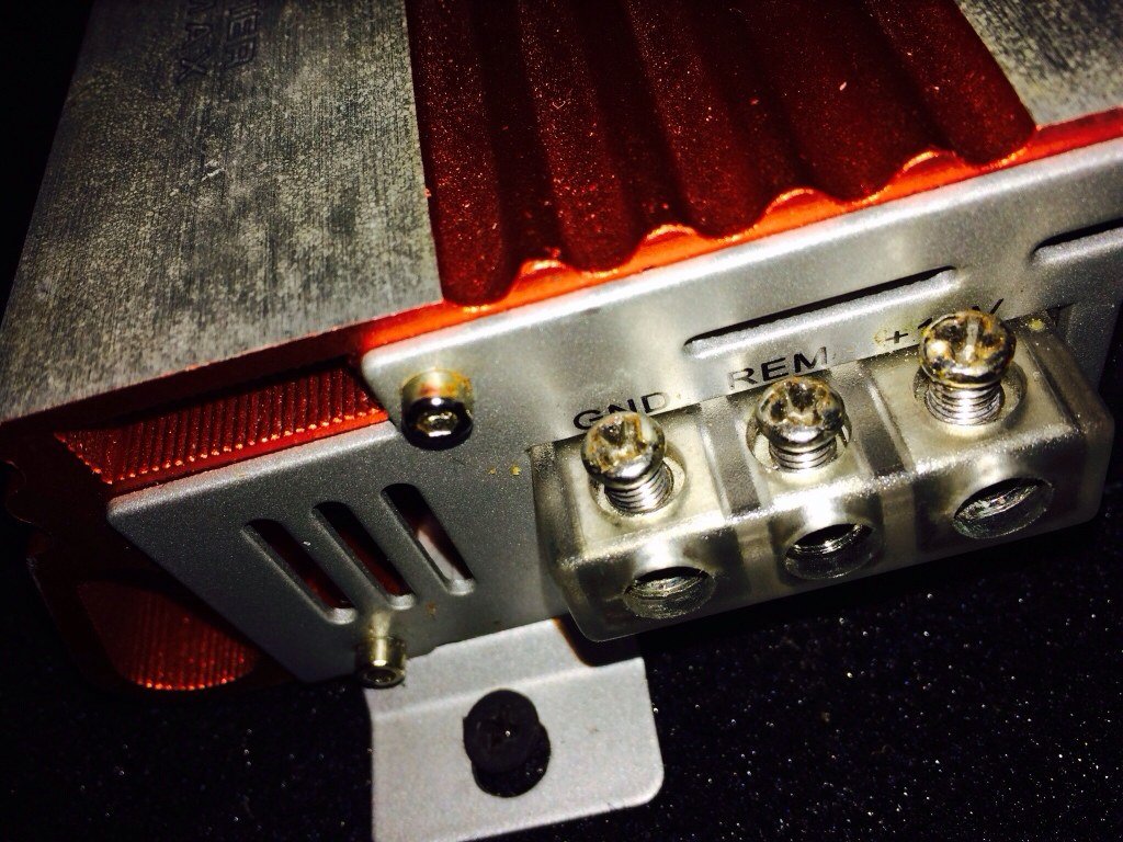

Καταρχήν, δεν πρέπει να κάνεις λάθος με το ρεύμα ! Βρες το σωστό καλώδιο κ σύνδεσε.
Σημαντικό επίσης είναι κ η γείωση !!
Από εκεί και μετά, είναι το καλώδιο on/off του ενισχυτή, συνήθως κάποιο λεπτό καλώδιο, που απλά δίνει σήμα από την πηγή.
Τέλος, τα καλώδια των ηχείων και αντίστοιχα των rca από την πηγή. Όλες οι συνδέσεις φυσικά με το ενισχυτή κλειστό. Σύνδεσε τα rca πρώτα και μετά τα ηχεία. Άνοιξε κατόπιν την πηγή σου και με το balance άρχισε να βλέπεις ποιό ηχείο ακούγεται. Πρώτα βρες τα μπροστά και τα πίσω και αφού τα ξεχωρίσεις, τότε θα βρεις και τα σωστά αριστερό/δεξί ηχείο.
τελικα την βρήκες την άκρη ή θέλεις ακόμη βοήθεια; Εύκολο είναι πάντως αρκεί να βρεις τη σωστή θέση που μπαίνει το κάθε καλώδιο. Το να περάσεις την καλωδίωση από την αρχή είναι το μανίκι
