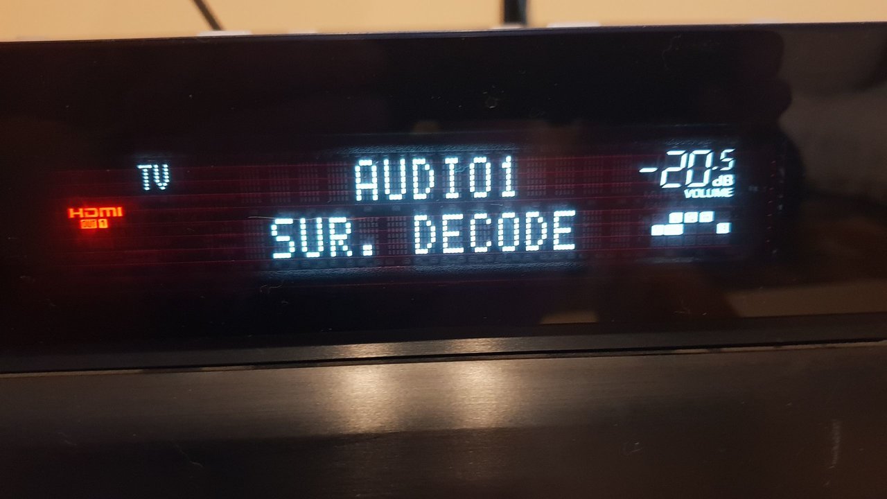

Παιδεια παιζω Netflix μια ταινία με Dolby Atmos ,η τιβι ειναι συνδεδεμένη με hdmi με τον ενισχυτή που ειναι ο Yamaha rx-2050,δεν θα επρεπε στις ενδειξεις να γραφει dolby atmos η έστω dolby digital? Εχω ηχεια d.atmos και το υποστηριζει ο ενισχυτής, βαζω και μια φωτοHOME.jpg

επισης, εχω την εντυπωση οτι το surround decode δειχνει οτι ο ενισχυτης ειναι σε καποιο "ψευτο-surround" προγραμμα (π.χ. prologic, dts neo). Εισαι σιγουρα σε straight (τουλαχιστον ετσι λεγεται στους yamaha, εσυ δεν ξερω ποιον εχεις). Απλο netflix (χωρις atmos) θα επρεπε να σου βγαζει ενδειξει dolby digital plus(+)

ναι ειναι σε καποιο ψευτο surround προγραμμα,υπαρχει απ οτι θυμαμαι straight εισοδο απλα τωρα δεν ειμαι σπιτι να το δω ,θα το δοκιμασω αλλα δεν επρεπε αυτοματα να παει εκει?τον Yamaha rx-2050 εχω
Δεδομένου ότι στον 2050 δεν βλέπω να υποστηρίζεται eARC αλλά ARC, ξεχνάμε το Atmos/TrueHD κατ' αρχήν. Επίσης μάλλον ξεχνάμε και το DD+. Περιμένουμε DD αυξημένων Kbps. Όχι ακριβώς DD+ δηλαδή, απλά λόγω συμβατότητας προς τα πίσω η αποκωδικοποίηση γίνεται κατ' αυτόν τον τρόπο όταν υπάρχει στην άκρη αποκωδικοποιητής DD.

δοκιμασε να πατησεις το κουμπι straight οταν πας σπιτι και θεωρητικα θα πρεπει να γυρισει σε dolby digital+. Απο οτι θυμαμαι (ισως και λαθος) μονο στο dts ("απλο" και hd-ma) γυρναει μονος του ο ενισχυτης.
