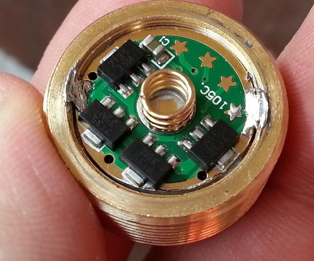

Πρόκειται για τον convoy m1 στον οποίο ξεκόλλησε το ελατηριάκι στην φωτό. Ξέρει κανείς που μπορώ να βρω κάτι τέτοιο; Ή να κόλλαγα κάτι μεταλλικό εκεί καθώς υπάρχει δεύτερο ελατήριο στο πίσω μέρος στον διακόπτη; Παρεμπιπτόντως ο φακός βγήκε σκυλί καθώς δούλευε σε ψαρέματα (πυροφάνι) στο high για 3+ ώρες 7-8 φορές σε ζεστές καλοκαιρινές νύχτες. Επίσης έπεσε στη θάλασσα κανα 2 φορές και μια σε βράχο χωρίς να πάθει τίποτα... Το ξεκόλλημα του ελατηρίου και το χάσιμό του ήταν μαλ@κία φίλου...

Για κοιτα αυτα
http://www.fasttech.com/products/16...-2mm-copper-pillars-for-electronics-diy-10-pa
http://www.cnqualitygoods.com/goods.php?id=1724
αν και νομιζω οτι ισως να ειναι λιγο μεγαλα σε διαμετρο
Διαφορετικα θα βαλεις ελατηριο αναποδα (το εχω δει να το κανουνε)
http://www.fasttech.com/products/0/...plated-batterydriver-contact-support-spring-f
http://intl-outdoor.com/goldsilver-plated-springs-for-drivers-and-switches-5-pcs-p-325.html
τσεκαρε το C
