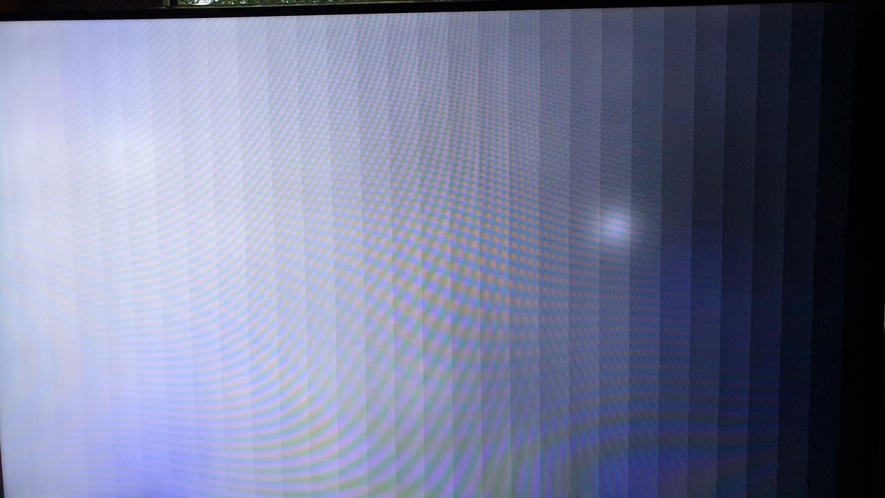

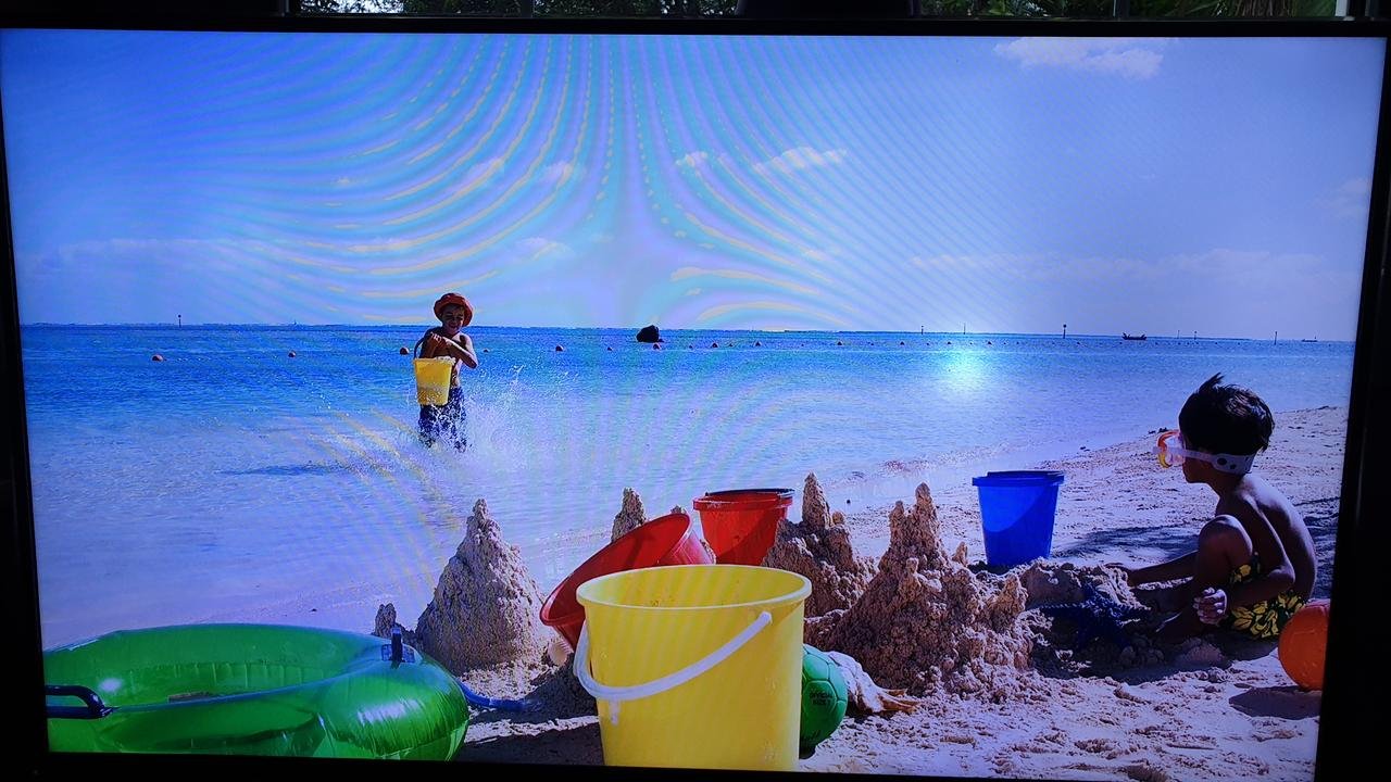

Καλησπέρα, σήμερα όταν άνοιξα την τηλεόραση εμφανίστηκε ξαφνικά ενα φωτεινό σημείο στην εικόνα ενώ χθες που λειτούργησε τελευταία φοράδεν υπήρχε το συγκεκριμένο πρόβλημα.
Να σημειώσω οτι δεν υπάρχει περίπτωση να λειτούργησε/ακούμπησε κάνεις άλλος την τηλεόραση καθώς διαμένω μόνος μου, στο δια ταύτα απο οτι διάβασα (Δεν ξέρω κατά πόσο ισχύει) ξεκόλλησε ο ανακλαστήρας μπροστά απο το led με αποτέλεσμα όλο το φως να πέφτει κατευθείαν στο πάνελ, το πρόβλημα είναι πιο έντονο στις φωτεινές εικόνες/ανοιχτά χρώματα. Υπάρχει περίπτωση να φτιαχτεί ή πάμε για άλλα?

Τα led strip πάνω σε κάθε led έχουν ένα πλαστικό διάφανο για να μοιράζει το φως ίσως από κάποιο led να έχει φύγει αυτό.
Re: Απάντηση: Εμφάνιση φωτεινού σημείου (κύκλου) σε 48H6400
Αυτό εχω διαβάσει και εγώ, το θέμα είναι το φτιάχνουν οι ξεκινάει πάλι το γνωστό παραμύθι περί αναγκαστικής αλλαγής όλου του πάνελ το παρεμπιπτόντως οποίο κάποια στιγμή πρέπει να σταματήσει.
Σίγουρα δεν είναι κάποια εξωτερική πηγή φωτός που δημιουργεί αντανάκλαση, ε;
Σε εταιρία αντιπροσωπεία θα κάτσουν να λύσουν πάνελ πρέπει να βρεις μαγαζάκι.
