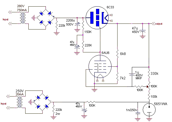

Τελευταία άρχισα να πειραματίζομαι στην χρήση σταθεροποιημένου τροφοδοτικού για την τροφοδοσία ενός SE ενισχυτη.
Το τροφοδοτικό είναι ένας σχετικά απλός σειριακός σταθεροποιητής με pass element 6C33, συγκριτή 6AU6 με reference 85A2(85Volt).
Συνολική κυμάτωση σε ηρεμία στα 240V/220mA 1,5mV.
Η κυμάτωση που μετράω σε μέγιστη ισχύ (ημίτονο 6W περίπου) είναι 50mVpp καθαρό ημίτονο σταθερό από 10Hz 25kHz. Θεωρώ οτι αυτη η κυμάτωση είναι ελάχιστη και σε κάθε περίπτωση πολύ λιγότερη συγκριτικά με ένα απλό τροφοδοτικό LC.
Θα ήθελα να ρωτήσω πόσο περίπου είναι σε ένα κλασικό κύκλωμα και αν παρουσιάζει διακύμανση ανάλογα με την συχνότητα.
Να σημειώσω οτι μετά το τροφοδοτικό υπάρχει ένας πυκνωτής 47μ πριν από την τάπα των μετασχηματιστών εξόδου.
