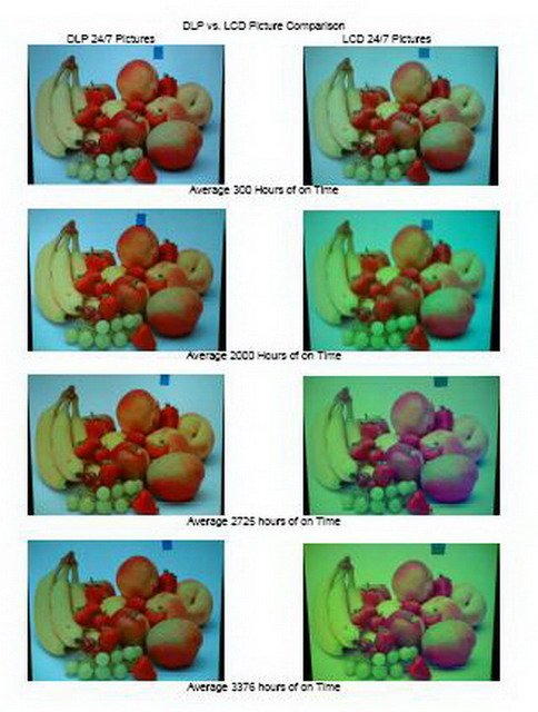

tsikos said:Όπως έγραψα και στο θέμα, στον Hitachi PJ-TX10 που έχω, στο απόλυτο λευκό φαίνεται ένα μέρος στα αριστερά (σχεδόν το 40%) να είναι αισθητά πιο κίτρινο!
Ξέρουμε τι μπορεί να φταίει και, βασικά, αν μπορώ να κάνω κάτι εγώ μόνος μου;
Browser said:Το πιθανοτερο ειναι οτι θα επανελθει.
ilias said:Αυτό πως το εξηγείς Χρήστο? Και στον δικό μου τον 600ρη απο τις 200 έως τις 270 περίπου ώρες είχα έντονο μπλε αριστερά και κόκινο δεξιά (εμφανές και στην ταινία, όχι μόνο σε άσπρο φόντο) το οποίο όπως ήλθε έφυγε....
ilias said:...και σχετικά με το καθάρισμα.. άντε και τον ανοίξαμε τον "ασθενή".. καθαρίζουμε μόνο με το πανί για να φύγουν οι σκόνες ή βάζουμε και λίγο...ajax για να φύγουν και οι καπνίλες?
ilias said:Να περιμένω ότι θα επανέλθει (μακριά από μας..... :violent-smiley-030: :violent-smiley-030: ) αλλά πως εξηγείται αυτό το πάνε έλα?
ΜΑΝΩΛΗΣ ΚΑΣΤΡΟΥΝΗΣ said:Εμπειρικά μπορώ να σου πω ότι κάτι τέτοιο είναι αδύνατο να συμβεί. Η όποια χρωματική αλλοιωση δεν καλυτερεύει με την πάροδο του χρόνου, το αντίθετο θα έλεγα. Εκτός και αν ήταν κάτι άλλο εκτός από panel.
Τώρα όταν πέφτω σε λευκό φόντο κάθομαι και το χαζεύω μια και δείχνει κατάλευκο σε όλη την οθόνη αλλά χθες παρατήρησα κάτι άλλο... όσο παίζει η ταινία το λευκό φόντο έχει κάτι σαν το smooth screen του panasonic και δειχνει μια χαρά ενώ μόλις το βάλω στο pause βγάζει κάτι μαύρα σα να ξεθωριάζει όλη η εικόνα, δεν ξέρω αν είναι vertical banding ή πως αλλοιώς το λένε... είναι φυσιολογικό?
Και αφού είδα φως και μπήκα.... :damnyou: δίνοντας από το πλειερ 720 και 1080 δημιουργείται έντονο περίγραμμα στους υπότιτλους κα μόνο με τα 525 δείχνουν καθαρά.... τις πταίει??? το πλειερ, το καλωδιο, ο προβολεας?
