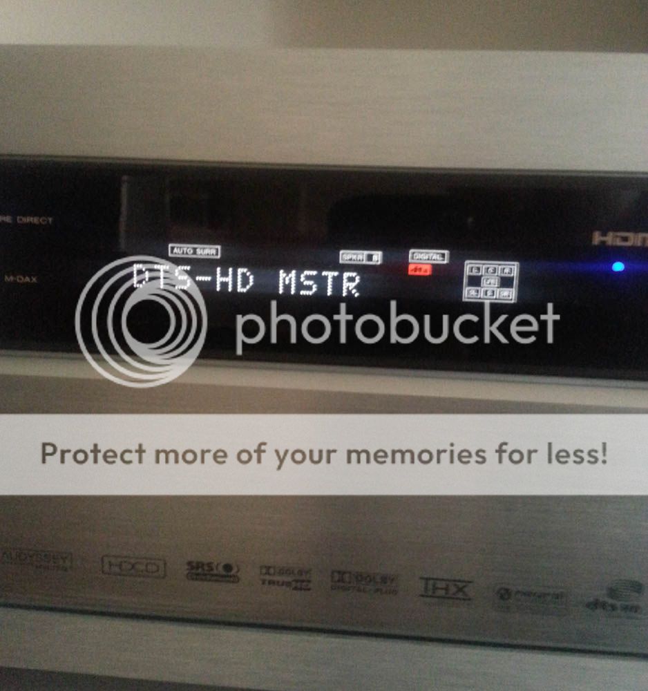

Ένα φιλος εχει το συγκεκριμένο ενισχυτή και πρόσφατα ειπαμε να αναβαθμίσουμε το HTPC του βάζοντας μια καινούργια καρτα γραφικών που να υποστηρίζει τα νεα φορματ ηχου ( DTS MA κτλ)
Ως τωρα ο ηχος περνούσε από την ενσωματωμένη καρτα γραφικών της μητρικης με οπτική και στον ενισχυτή βλεπαμε τις απλες ενδειξεις Logo των DTS και DD.
Με την νεα καρτα γραφικών και την σύνδεση μεσω HDMI περιμέναμε να δουμε τα σηματα Master Audio αλλα ματαια.

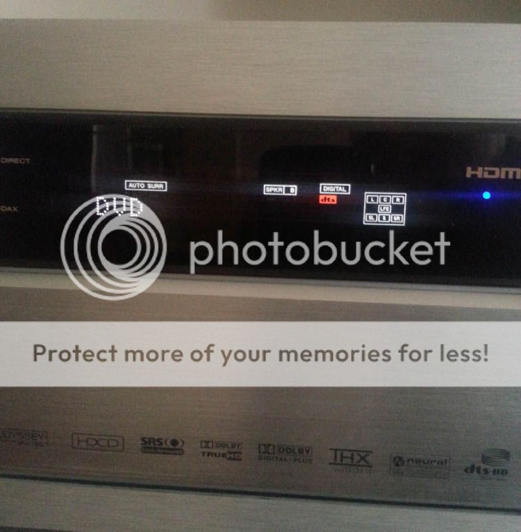

Στον ενισχυτή μεν περνανε το 5,1 και βλέπουμε να αναβουν τα εικονιδια των ηχειων ( όπως είναι στην κατω εικονα) αλλα δεν βλέπουμε αντίστοιχη ένδειξη όπως συνέβαινε με την οπτική .
Λογικα δεν θα έπρεπε να εμφανίζονται ενδείξεις του ηχου που λαμβανει ο ενισχυτής ειτε είναι αυτο απλο DTS η DTS HD-MA ;

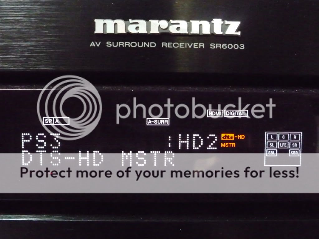

Κατι πχ σαν και αυτό;
Η καρτα γραφικών είναι ATI Sapphire 5450 1GB και σεταριστικε με το mpc.
Να σημειωσω πως μεν ακουμε κανονικα πολυκαναλικο ηχο αλλα χωρις να ξερουμε αν αυτό που ακούμε είναι ο ηχος που πχ αναγράφει στα στοιχεια του το mkv αρχειο.
Τι κανουμε λαθος;

Κατ' αρχήν η εικόνα της οθόνης του 6003 έχει διαφορές από την οθόνη του 8002, του οποίου τυγχάνω και κάτοχος.
Πατάς το πλήκτρο DISP (display σημαίνει) μέχρι να σου δείχνει τον τύπο του σήματος. Εφ' όσον αυτό είναι DTS HD MA, θα σου το δείχνει DTS-HD MSTR, ακριβώς όπως στην εικόνα που έχεις με τον 6003.
Το logo της DTS (το κόκκινο) δεν θα γράφει DTS-HD αλλά θα παραμένει ως DTS. Σε περίπτωση που δεν ανάβει το logo, πάει να πει ότι κατά πάσα πιθανότητα η κάρτα του στέλνει πολυκάναλο PCM. Η δε οθόνη του σε τέτοια περίπτωση θα γράφει MULTI-CH. PCM 7.1 (ή 5.1 αναλόγως των καναλιών). Το δε logo της DTS θα έχει αντικατασταθεί από την ένδειξη PCM.

Ε ναι φυσικα μιλω για τις σπανιες φορες αλλα ανεξαρτητα απο αυτο και στον πυρήνα ακομα δεν θα επρεπε να βλεπω καποια ενδειξη DTS;
Σαν ένδειξη σύμφωνα με το manual, κανονικά έπρεπε να βλέπεις τις ενδείξεις dts Dolby digital, άλλα, αυτό που παίρνει ο Marantz SR 8002 είναι πολυκάναλο pcm, οπόταν είναι καθαρά θέμα κάρτας και ρυθμίσεων.

Τελικα τα xp ηταν το θεμα αφου μετα από εγκατάσταση win7 ειδαμε επιτέλους ένδειξη Master audio.
Όπως αναφέρεις και παραπάνω στο συγκεκριμένο ενισχυτή δεν εμφανίζεται DTS HD αλλα όπως δειχνω στην πρώτη εικονα για λιγα δευτερα εμφανίζεται η ένδειξη DTS-HD MSTR και μετα μένει μονο η κόκκινη ένδειξη DTS
Εάν πατήσεις το πλήκτρο DISP στο remote η ένδειξη δεν μένει σταθερή; Το πατάς διαδοχικά μέχρι να το δείξει και μετά μένει εκεί στον δικό μου.
Οντως έτσι είναι.Πατώντας διαδοχικά το DISP η ένδειξη DTS-HD MASTER μένει σταθερή.Ευχαριστώ παιδιά για τη βοήθεια.Ιδιαίτερα ευχαριστώ τον φίλο Ανδρέα για την εγκατάσταση.
