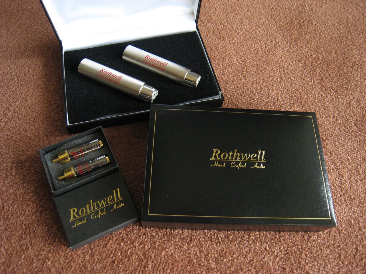

Φίλε, αυτό που χρειάζεσαι δεν είναι προενισχυτής αλλά κάτι τέτοιο:
http://cgi.ebay.com/NEW-RCA-Line-Le...893?pt=LH_DefaultDomain_0&hash=item19bf54d3c5
λέγεται "RCA line level attenuator", υπάρχει και σε έκδοση XLR σαν αυτό:
http://cgi.ebay.com/Dayton-XATT10-I...595?pt=LH_DefaultDomain_0&hash=item19bf130ac3
Όπως καταλαβαίνεις είναι αρσενικό-θηλυκό και παρεμβάλεται μεταξύ βύσματος RCA/XLR καλωδίου και πηγής στην περίπτωσή σου.
(αν ενδιαφέρεσαι να το αγοράσεις από ebay, τότε εκεί που γράφει search γράψε : RCA ή XLR attenuator (ανάλογα με το τι ζητάς) για -5db ή -10db ή -20db και θα σου βγάλει αρκετά αποτελέσματα.)
Νομίζω ότι ίσως υπάρχει και σε κάποια μαγαζιά με ηλεκτρονικά στην ελλάδα.
http://raindropaudio.com/?p=850
