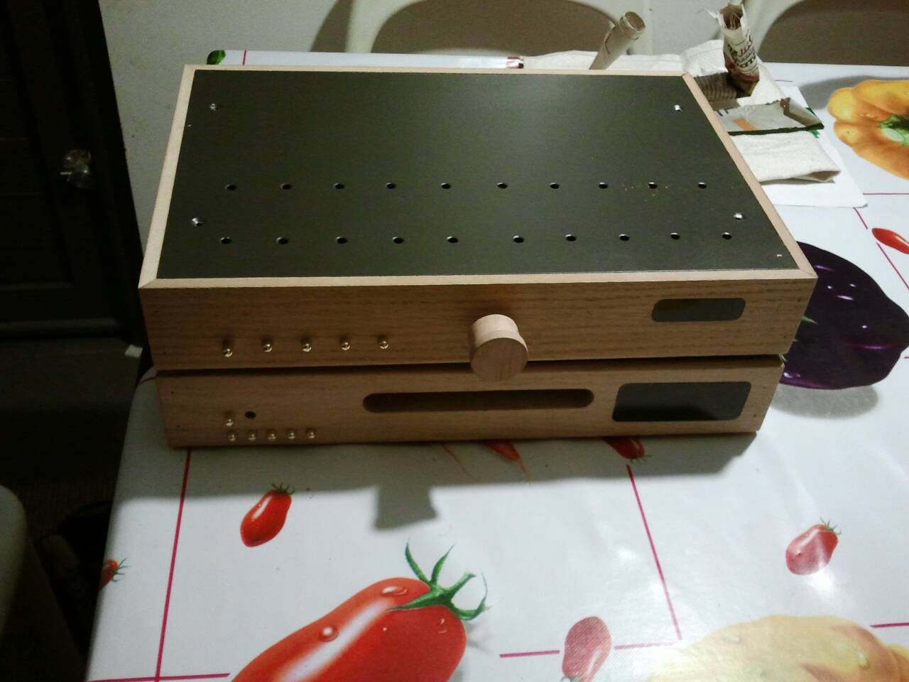

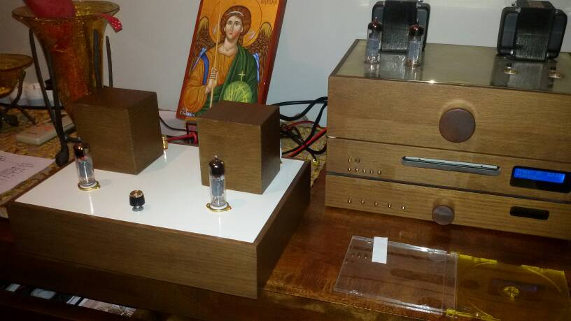

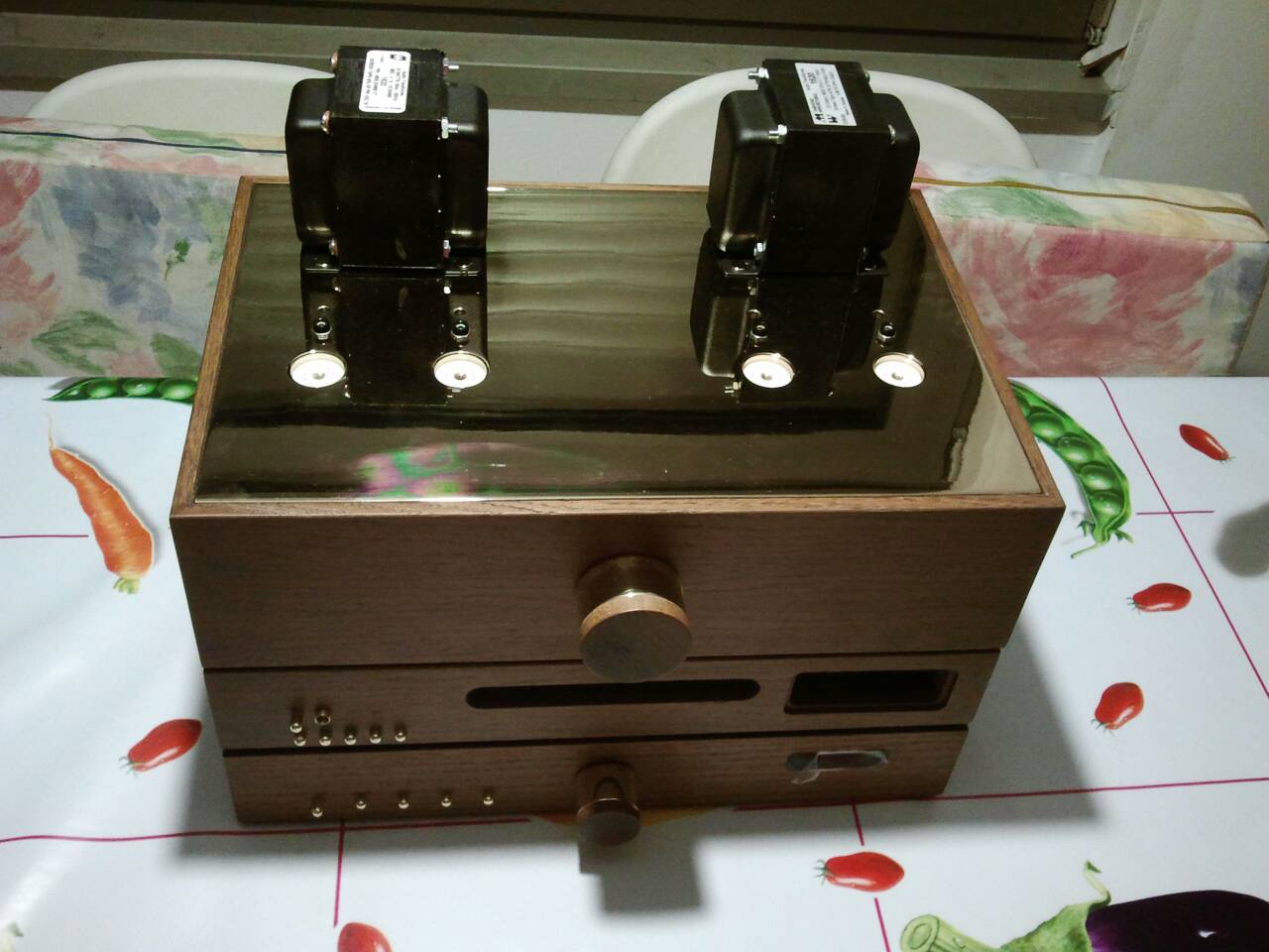

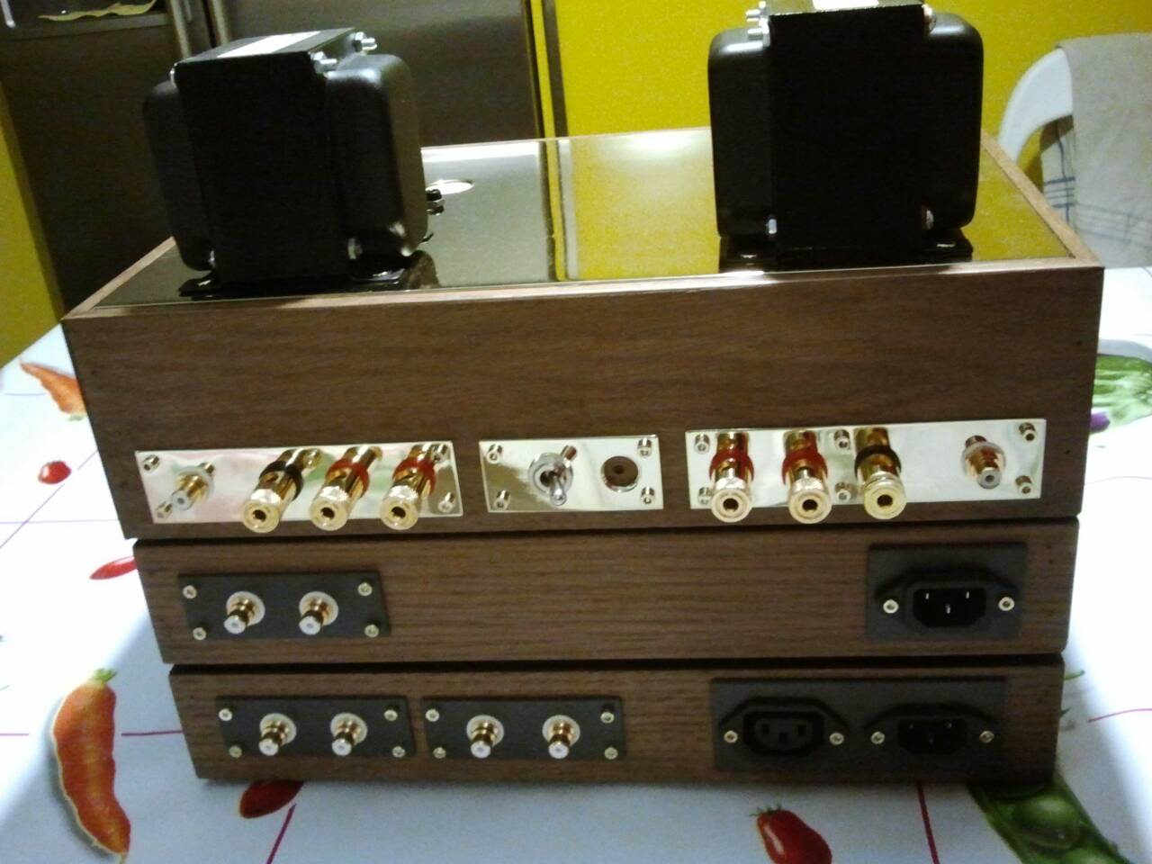

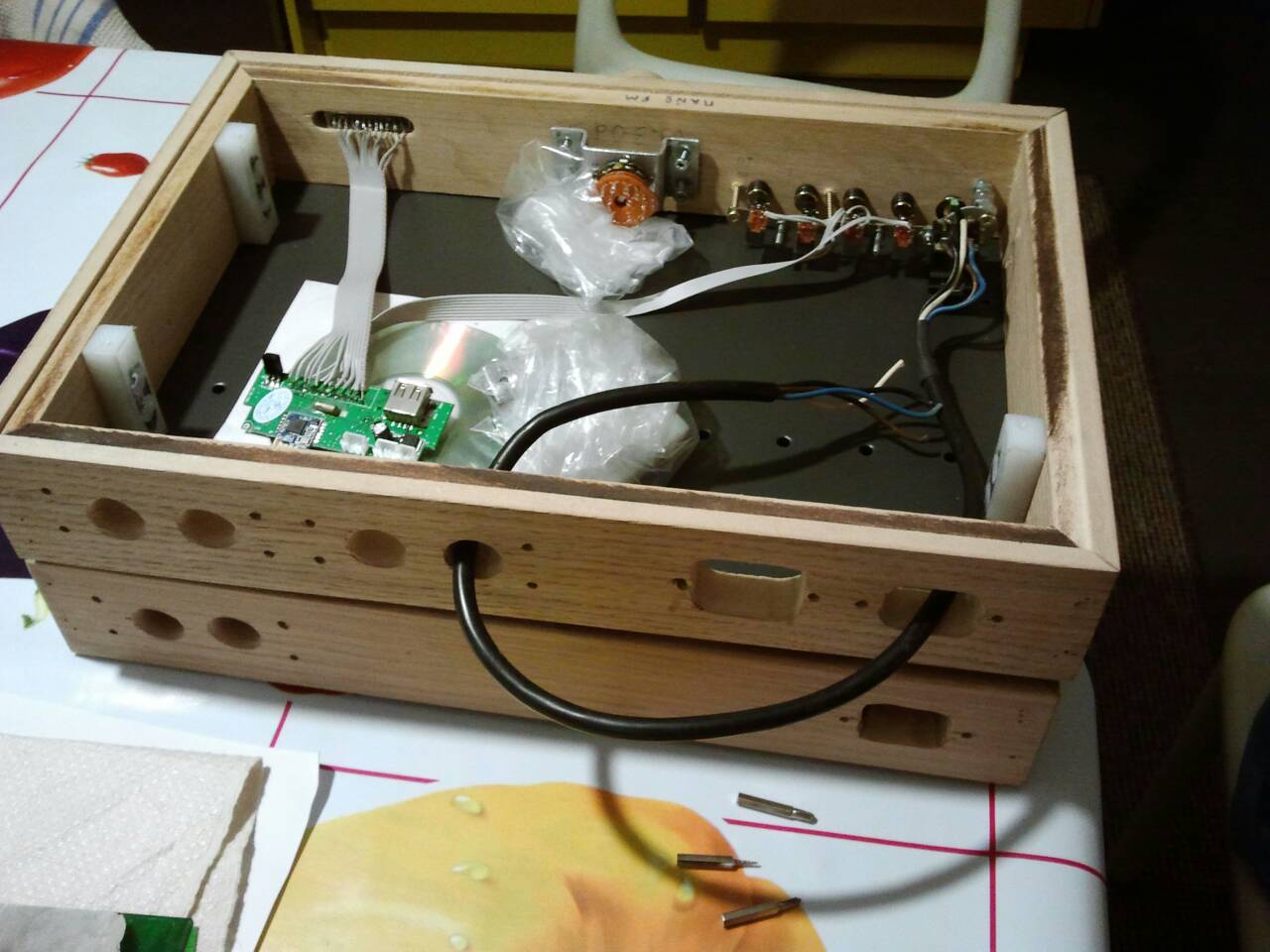

Αυτό είναι ο ενισχυτής push -pull 2x10watt 4xECL82
Tuner
Το cd player Λείπει η επιχείρησή πρόσοψη στο καπάκι του cd player
Στάλθηκε από το GT-I9301I μου χρησιμοποιώντας Tapatalk

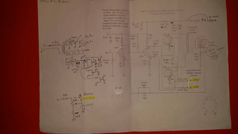

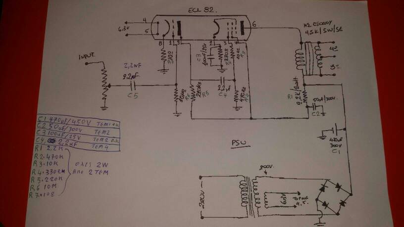

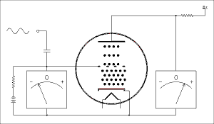

Φωτογραφίες δεν βλέπουμε, για ξαναπροσπάθησε. Επίσης θα ήθελα τα σχηματικά σε μεγαλύτερη ευκρίνεια μήπως και δούμε κάτι που θα μπορούσε να βελτιωθεί.
Καλημέρα σας
Για το σχέδιο πρέπει να το βγάλω μια καλύτερη φωτογραφία και μετά την στείλω
Είναι λίγο καλύτερη
Χαλάει η ανάλυση όταν το ανεβάζω στο φόρουμ
Μην αγχωνεσαι με την αντισταση εξοδου και το damping factor του ενισχυτη σου , ετσι και αλλιως τετοια μικρα λαμπατα μηχανηματα εχουν χαμηλο damping factor και αυξησε την αντισταση της αναδρασης απο 10Κ στα 22Κ , ετσι οπως ειναι το σχεδιο σου τωρα εχει σκληρη αναδραση και το gain του με ενα γρηγορο υπολογισμο που εκανα , ειναι πιο κατω απο τα 15dB , με την 22Κ θα πλησιαζει τα 20dB , και θα ειναι πιο κοντα με εναν ενισχυητη που κανει νορμαλ ενισχυση , που συνηθως ειναι στα 25 με 27 dB , βεβαια θα αυξηθουν λιγο οι παραμορφωσεις αλλα τι να κανουμε δεν μπορει να τα εχεις ολα ! .
Ο.κ. θα κάνω μια δοκιμή να σου πω την αλήθεια και εγώ κάτι τέτοιο έλεγα να κάνω .
Βέβαια όταν έχω προενισχυση το σήμα
έχει καλύτερη ένταση και με την παρούσα ανάδραση
