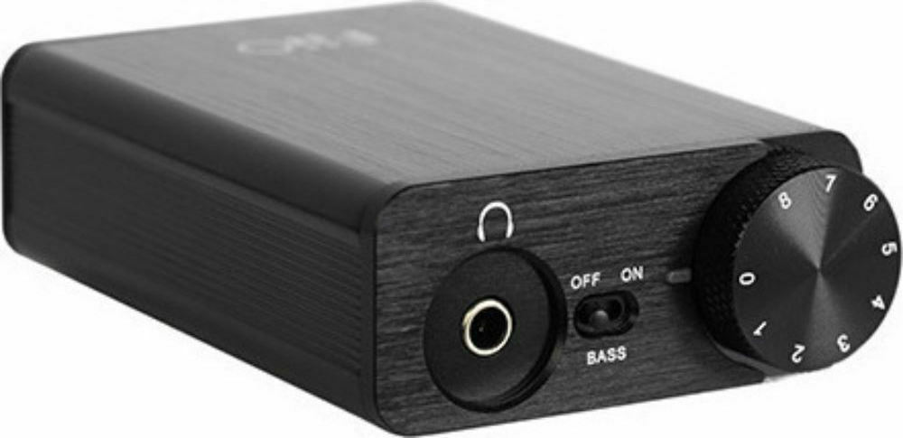

Το Ε10Κ κατά σύμπτωση κοιτούσα κι εγώ. Υπάρχει και στο γερμανικό Amazon στα 69€. Αν και είναι usb dac, δεν έχει είσοδο, θα σε ακούσω και μάλλον θα το πάρω. Ευχαριστώ.

Γενικά μιλούσα για το κόστος, συγκεκριμένα δεν γνώριζα. Πραγματικά μου φάνηκε παράξενο πως στην εποχή μας πρέπει να ξοδέψεις ένα κατοστάρικο minimum για να χαρείς ένα ζεύγος ακουστικών των 60€. Προφανώς τελικά τα συγκεκριμένα ακουστικά είναι φτηνά για τη χρήση που προορίζονται (και ίσως ακριβά για χρήση που ΔΕΝ προορίζονται, όπως χρήση σε PC, κινητό), δεν είναι οι ενισχυτές ακριβοί.
Το dac από ότι φαίνεται το παίρνεις θες δεν θες. 192khz 24bit είναι πάντως της μητρικής, αλλά προφανώς το πρόβλημα είναι στην ενίσχυση. MP3 320kbps μέσω chromecast και dac του κιλού μέσω coaxial της TV, από αυτά τα μαύρα κουτιά δίχως ρυθμιστικά που έχουν στα ηλεκτρονικά έπαιξα στον Luxman....
Aν βάζαμε στα specs και ένα line in, για να ακούω και απ ευθείας από το zoomάκι κάποιες ηχογραφήσεις, δηλ και αυτόνομη χρήση ως ενισχυτής, δίχως PC, ανεβαίνει πολύ η τιμή; Γενικώς, τα Fiio αξίζουν όλα; Διότι έβαλα στο amazon ενισχυτές, dac, audio interfaces κλπ και εμφανίστηκαν 1000άδες...
Τα FiiO είναι σε γενικές γραμμές καλά και σχετικά οικονομικά.
Κάτι με line in σε αυτά τα λεφτά δεν μπορώ να θυμηθώ αυτή την στιγμή.
Τα K240MKII πιστεύω πως τα έχω σχεδόν τερματίσει. Το μόνο που δεν τους έχω κάνει ακόμα είναι να τα "ξεκοιλιάσω" και να τα μοντάρω balanced.
Αν λοιπόν θες τη γνώμη μου, μην πάρεις αυτόν τον fiio για 70€, δεν τον γνωρίζω αλλά είμαι 99% σίγουρος πως δε θα σου κάνει δουλειά. Τα ακουστικά αυτά ρουφάνε το ρεύμα χωρίς υπερβολή. Επίσης έχουν ένα ακόμα χαρακτηριστικό που δεν έχω τις γνώσεις για να το εξηγήσω: τερματίζουν, από ένα σημείο και μετά δεν παίζουν πιο δυνατά στα αυτιά, ενώ ταυτόχρονα ο ήχος διαχέεται κι ακούγεται άνετα στα διπλανά δωμάτια.
Να έχεις πάντα στο μυαλό σου πως χρειάζεσαι περισσότερη ισχύ από όση αρχικά υπολογίζεις διότι αργότερα μπορεί να θες να τα ισοσταθμίσεις, οπότε θα χάσεις τουλάχιστο από 5 έως 10 db.
Τα δικά μου παίζουν με ισοστάθμιση -9db περίπου και έχουν αλλαγμένα τα μαξιλαράκια με πιο μεγάλα κι άνετα (άρα χάνω κι από εκεί μερικά db). Λοιπόν δεν είναι λίγες οι φορές που σε χαμηλές ηχογραφήσεις τον topping dx3 pro τον ξεζουμίσουν. Βέβαια όπως είπα και πριν δεν μπορείς να πας σε μεγαλύτερες εντάσεις καθώς θα αρχίσεις να ενοχλείς τους γείτονες, οι συγκάτοικοι θα σε έχουν διώξει έτσι κι αλλιώς.
