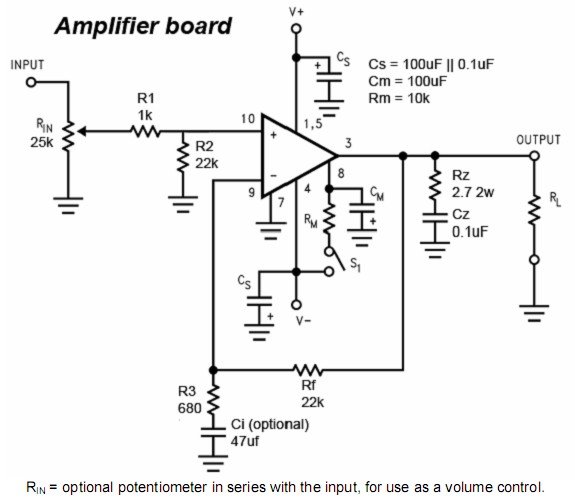

Θέλω να φτιάξω έναν ενισχυτή με τα γνωστά LM3886 και θέλω να βάλω και έναν πυκνωτή στην είσοδο για την συνεχή τάση στην έξοδο αλλά και για ασφάλεια γιατί θα είναι ενισχυτής γενικής χρήσης.Τι χωρητικότητα προτείνετε για τον πυκνωτή;To κιτ που παρήγγειλα είναι αυτό εδώ.
http://www.chipamp.com/lm3886.shtml Το πρώτο που είχα φτιάξει, πριν τρια χρόνια μου είχε αφήσει καλές εντυπώσεις.
Σύμφωνα με το manual που δίνει ο τύπος, στην ανάδραση έχει ένα δυκτύωμα 680Ω σε σειρά με 47μF.
Αυτό μας δίνει σημείο αποκοπής 4,98Hz.
(πολύ ψηλά είναι κατά τη γνώμη μου, αλλά δεν έχω φτιάξει LM3886, οπότε....)
Η συνήθης πρακτική, είναι ο πόλος στην είσοδο να είναι μία οκτάβα πάνω, δηλαδή στα 10Hz.
Με 22ΚΩ αντίσταση εισόδου για 10Hz θέλεις 720nF....

Μανώλη ευχαριστώ.Ο πυκνωτής είναι καλό να μπει πριν την 1Κ;Για buffer λαμπατο ή στερεάς κατάστασης τι υπάρχει;
Ο υπολογισμός που έχω κάνει είναι για μετά την 1Κ.
Αν την βάλης πρίν την 1Κ για 10Hz θέλεις 680nF.

Γιάννη το πυκνωτή στην ανάδραση προαιρετικά τον έχει, λέει ότι παίζει καλύτερα χωρίς τον πυκνωτή.Τι κερδίζουμε εάν τον βάλουμε;
OK, εφόσον λέει πως μπορείς να τον δουλέψεις χωρίς τον πυκνωτή, (φυσικά και θα παίζει καλύτερα) τότε ισχύουν οι υπολογισμοί του Πρόεδρου!

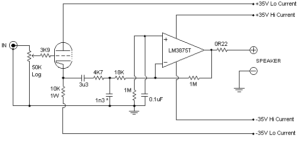

Νίκο, έχω φτιάξει μόνο το παρακάτω.
Μπορείς να χρησιμοποιήσεις το ίδιο τύλιγμα του τροφοδοσίας και για την λάμπα. Θα χρεαστείς μόνο ένα τύλιγμα για το νήμα.

Ο πυκνωτής στην ανάδραση διαχωρίζει την ac από την dc ενίσχυση έτσι για το μεν ac το κέρδος είναι R2/R1+1 ενώ για το DC είναι 1.
Πρακτικά αν είχαμε ένα μικρό offset αυτό θα πολλαπλασίαζαν επί το AC κέρδος ενώ με τον πυκνωτή μόνο επί ένα. Βγαλτον και μέτρα το dc offset αν είναι μικρό αστο έτσι (με πυκνωτή στην είσοδο πάντα 1μf είναι καλος)
