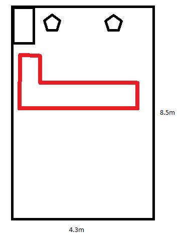

Αυτη τη βδομαδα μετακομισα(με)... ερχεται και ο γιος σε λιγο και ο χωρος απο τοτε που ξεκινησα το τοπικ (!!!) φυσικα αλλαξε και αυτος...
Το σχεδιαγραμμα ειναι το παρακατω και δυστυχως (εχει ενα τζακι στη γωνια που θα πρεπει να μονωσω καλα καπως την καμπινα του ηχειου για να μην το παρω στο χερι). Ετσι ειναι μικροτερος (~37τμ) απο οτι πριν (~60τμ) αλλα οχι μικρος γιατι το σπιτι ειναι ψηλοταβανο (μιλαμε για 3.3μ υψος).
Ανακεφαλαιονοντας (γιατι νομιζω σας κουρασα) ποιος ενισχυτης κοντα στο +1000 απο τους: yamahaS2000, pioneerA70, xindak6950hybrid θα ηταν καλος παρτενερ για τα ηχεια μου που θα ηθελα να τα θαυμαζω ακουγοντας κλασικη και λιγο jazz?

δεν μπορω να σου προτεινω ανεπιφυλακτα καποιον απο τους class d της κατηγοριας αυτης, προσωπικα θα προτιμουσα AB ταξης ενισχυτικο σε αυτα τα χρηματα. Αυτο που θα σε προετρεπα να κανεις ειναι να ψαξεις να βρεις ποιοι ενισχυτες μπορει να σου παραχωρηθουν για ακροαση στο σπιτι σου, class d ή μη, για να ειναι πιο ασφαλης η επιλογη σου.
