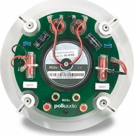

Υπό αυτές τις συνθήκες δεν γίνεται και αλλιώς και με δεδομένο το κόστος. Τουλάχιστον δες τα Polk RC (τα in-ceiling) στα οποία το tweeter έχει τη δυνατότητα να περιστρέφεται σε μεγαλύτερη γωνία σε σχέση με τα ηχεία της κατηγορίας τιμής του. Έτσι θα έχεις τη δυνατότητα για κάποια κατευθυντικότητα στον ήχο (όχι τέλεια βέβαια).

Αναφέρεσαι στα https://www.skroutz.gr/s/409589/Polk-Audio-RC60i.html ;
Δηλαδή περιστρέφω το twiter χειροκίνητα, ώστε να στοχεύει χαμηλά στο ύψος του αυτιού;
Και μια τελευταία ερώτηση, πίσω απο το ηχείο αν βάλω πετροβάμβακα θα βοηθήσει ώστε να μην δημιουργείται αντηχείο μέσα στη γυψοσανίδα ή χειρότερα θα το κάνει;
Πιθανόν να βγάζει η πολκ ειδικό κουτί για το πίσω μέρος των ηχείων.
Αν όχι, ο πετροβαμβακας δεν θα κάνει κακό...
Ο ρόλος των backbox είναι υπερτιμημένος και παρεξηγημένος. Κυρίως ο σκοπός τους είναι να μην επιτρέπουν στον ήχο να περνά σε άλλο χώρο, αλλά αυτό έχει να κάνει με τα δομικά υλικά κατασκευής. Έχουν περισσότερο νόημα δηλαδή σε αμερικάνικου τύπου σπίτια όπου υπάρχει drywall αντί για τούβλο.
Για να δημιουργηθεί αντηχείο θα πρέπει να υπάρχει μεγάλο κενό από πίσω και επιπλέον να είναι ανοιχτή η γυψοσανίδα σε κάποιο σημείο απ' όπου θα διαφεύγει ο ήχος.
Κακό δεν κάνει το backbox, καλό κάνει απλά δεν είναι ο ρόλος του ο ίδιος ρόλος που έχει η καμπίνα σε ένα συμβατικό ηχείο.
Σε ό,τι αφορά το περιστρεφόμενο tweeter, με δεδομένους τους περιορισμούς στο συγκεκριμένο έργο, απλώς κάνει τα πράγματα λίγο καλύτερα ως προς τη στόχευση των κατευθυντικών συχνοτήτων στο χώρο, Θα μειώσει το φαινόμενο να ακούγεται ότι κάτι παίζει από ψηλά.
