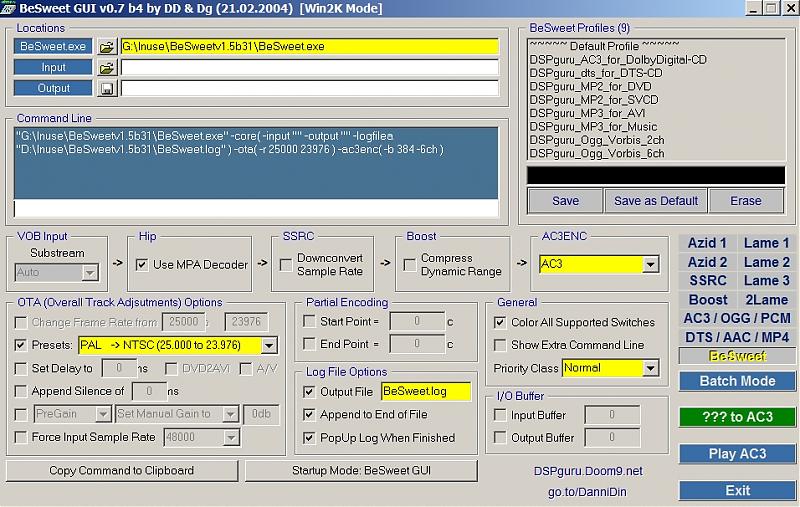

Στην περίπτωση που το frame rate ειναι διαφορετικο μεταξυ των δυο αρχειων μπορεις να χρησιμοποιήσεις το ac3 machine για αλλαγη του χρονου του soundtrack
bsweet1-jpg.10450
Μετα μπορεις με το mpc να το συγχρονίσεις χρησιμοποιώντας το + - από το πληκτρολογιο σου και βλεποντας τον χρονο που σου βγαζει κατω δεξια να το προσθέσεις μεσα στην ματροσκα σου.
Ειχα κανει έναν οδηγο πριν από καποια χρονια για αυτην την δουλεια αλλα δυστυχώς δεν τον βρισκω.
