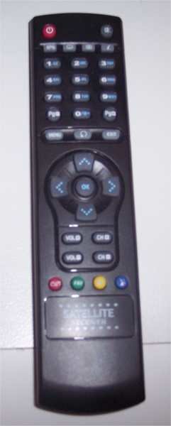

Εδώ μαζί με το 500ρακι για σύγκριση στο μέγεθος. Το τηλεκοντρόλ του 200 είναι πολύ πιο εύχρηστο από το "κολοκύθι" του 500.

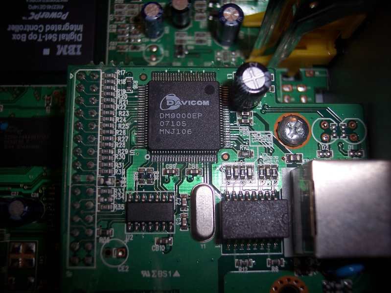

Το κύκλωμα τις Lan είναι σε ξεχωριστή πλακέτα, έχει δε τσιπάκι της DAVICOM και αυτό θα εκτιμηθεί από όσους έχουν κακές εμπειρίες από κάτι ASIX (ονόματα δεν λέμε).
