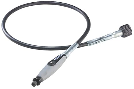

Οχι, δεν υπαρχει εξαρτημα με μακρυτερο shaft. Μονο η επεκταση που ισως να βολεψει επειδη ειναι αρκετα μικροτερη σε διαμετρο απο το dremel.

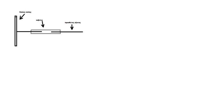

να σου δωσω ομως και μια ιδεα για επεκταση που μπορει να σε βολεψει και σε καποια αλλη περιπτωση.
το εχω κανει σε δραπανο αλλα εκει οι στροφες ειναι λιγοτερες, στο dremel μπορει να ραβδιζει
λογω κακης ζυγοσταθμισης.
παιρνεις μια καβιλια σιδερενια με εγκοπη τετοια με εσωτερικη διαμετρο
που να ταιριαζει στον αξονα σου. απο τη μια πλευρα μπαινει ο αξονας του δισκου και στην αλλη βαζεις αξονα ιδιας διαμετρου και οτι μηκος θες.
βαζεις και λιγη κολλα η μια πονταρισια με την ηλεκτροκολληση για να εισαι σιγουρος
ενα προχειρο σχεδιακι:
κατι πηγε λαθος με το μεγεθος του σχεδιου αλλα δεν ξερω τι
