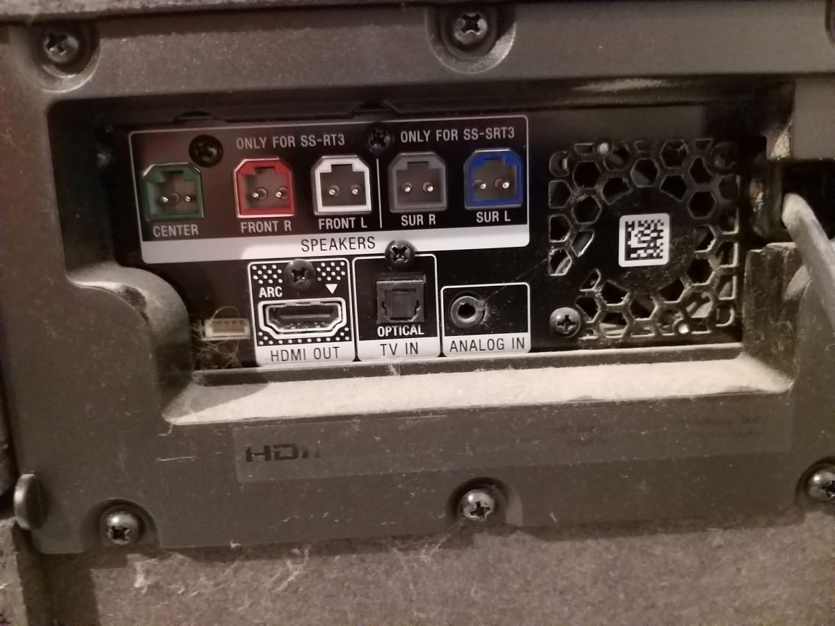

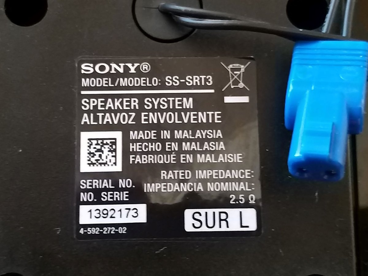

θέλω να αυξήσω το μήκος των καλωδίων στα 2 περιφερειακά ηχεία.
Συγκεκριμένα, θέλω από τα 10m να πάω στα 14. Ποιός πιστεύετε ότι είναι ο καλύτερος τρόπος;
- Να κόψω σε ένα σημείο και να ενώσω επιπλέον καλώδιο με κόλληση και θερμοσυστελλόμενα;
- Να ανοίξω τα ηχεία και να κολλήσω νέο καλώδιο στην πλακέτα; (εδώ έχω έναν ενδοιασμό για τα ανταπτοράκια, δηλ αν τα χαλάσω δεν νομίζω ότι θα βρω άλλα, οπότε πάλι θα γίνει κόλληση).
Κάποια άλλη ιδέα;
Κόβεις και προσθέτεις καλώδιο με θερμοσυστελλόμενα. Εάν θέλεις και κόλληση, αλλά δεν είναι υποχρεωτικό εάν τα τυλίξεις καλά. Δεν είναι κάνα high end σύστημα να καταλάβεις διαφορά.

Επειδή τα ηχεία λένε 2.5Ω και με 40% αύξηση του μήκους του καλωδίου δεν ξέρουμε πως θα συμπεριφερθεί ο ενισχυτής, δεν κοιτάς πρώτα μήπως βρεις 2 αρσενικά και δύο θηλυκά βύσματα να κάνεις προέκταση ώστε αν κάτι πάει στραβά να μην έχεις κομμένα καλώδια?
Θα βγάλεις την προέκταση και όλα θα είναι όπως πριν.
Η 2η λύση που προτείνεις μου φαίνεται η πιό σωστή, η πρώτη η πιό εύκολη.

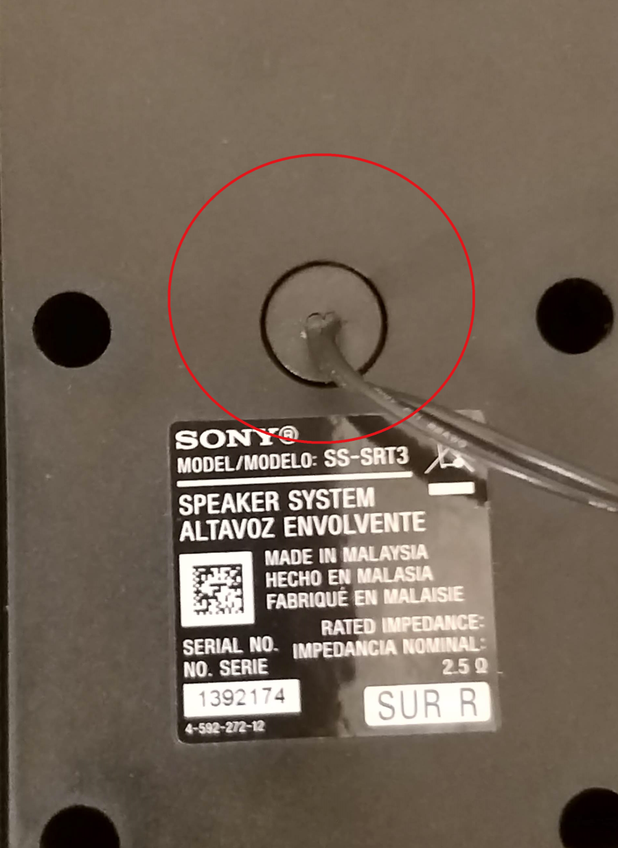

Τα πινάκια μπορώ να τα ανοίξω. Αυτό που φοβάμαι ειναι η αποκόλληση του καλωδίου από το pin. Έχω χαλάσει αρκετά, γιατί θέλουν υπομονή που δεν έχω.

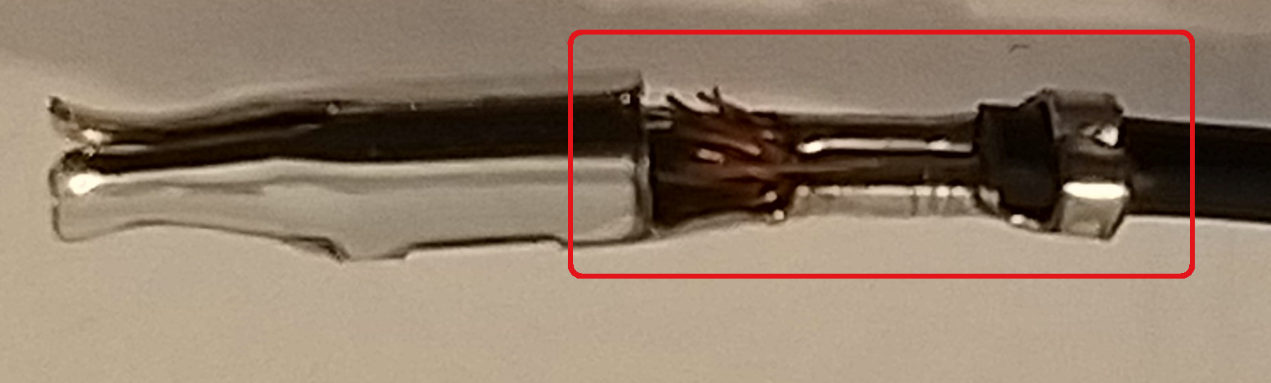

Σε συνέχεια των παραπάνω, τελικά πρόσθεσα καλώδιο. Παρόλο που η σύνδεση στα ηχεία μπορούσε να γίνει εύκολα με ακροδέκτες, αντιμετώπισα πρόβλημα στο σημείο εισόδου του καλωδίου στο ηχείο. Έχει κάτι σαν τάπα για να σταθεροποιεί το καλώδιο και όταν προσπάθησα με σχετικά μικρή πίεση από μέσα προς έξω για να το βγάλω, άρχισε να σπάει και προς το παρόν το άφησα.
Δεν γνωρίζω αν έχω χάσει κάτι σημαντικό σε ποιότητα αλλά τουλάχιστον έχω ήχο σε όλα τα ηχεία.
