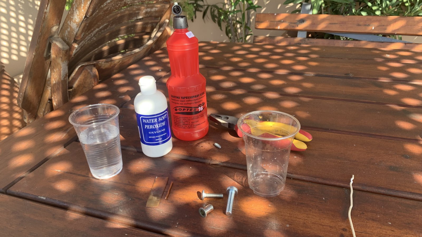

Σήμερα δοκίμασα να κάνω για πρώτη μου φορά μια επιχάλκωση.

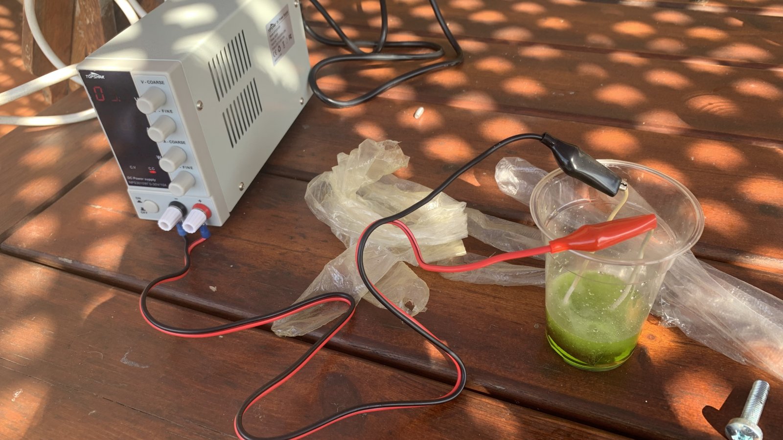

Αρχικά δοκίμασα με ηλεκτρόλυση, 6-12 volt στα 0,5-2Α.
Σαν ηλεκτρολύτη χρησιμοποίησα μίγμα 50-50 οξυζενέ με ακουα φόρτε.
Καλά ξεκίνησε το «βράσιμο» αλλά… αποτυχία.
Πολύ μαυρίλα, πολύ λάσπη, ίσως φταίει που δεν είχα καθαρίσει πολύ καλά τα ανόδια χαλκού κι όλη η βρωμιά πήγε πάνω στις βίδες που είχα για επιχάλκωση.

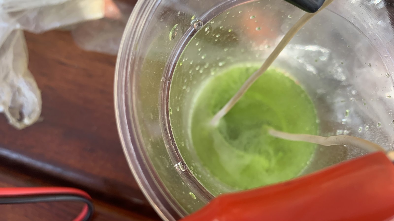

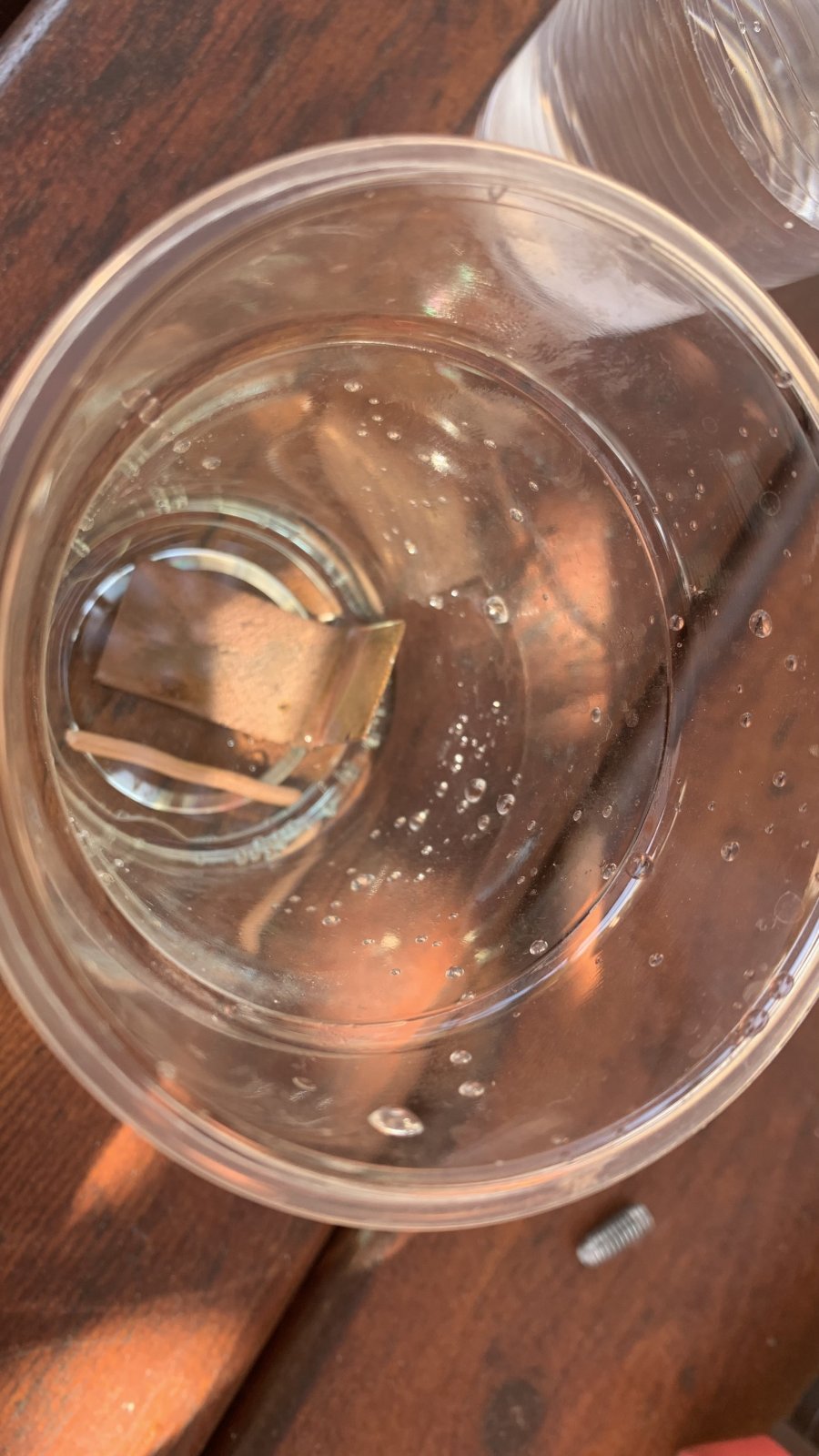

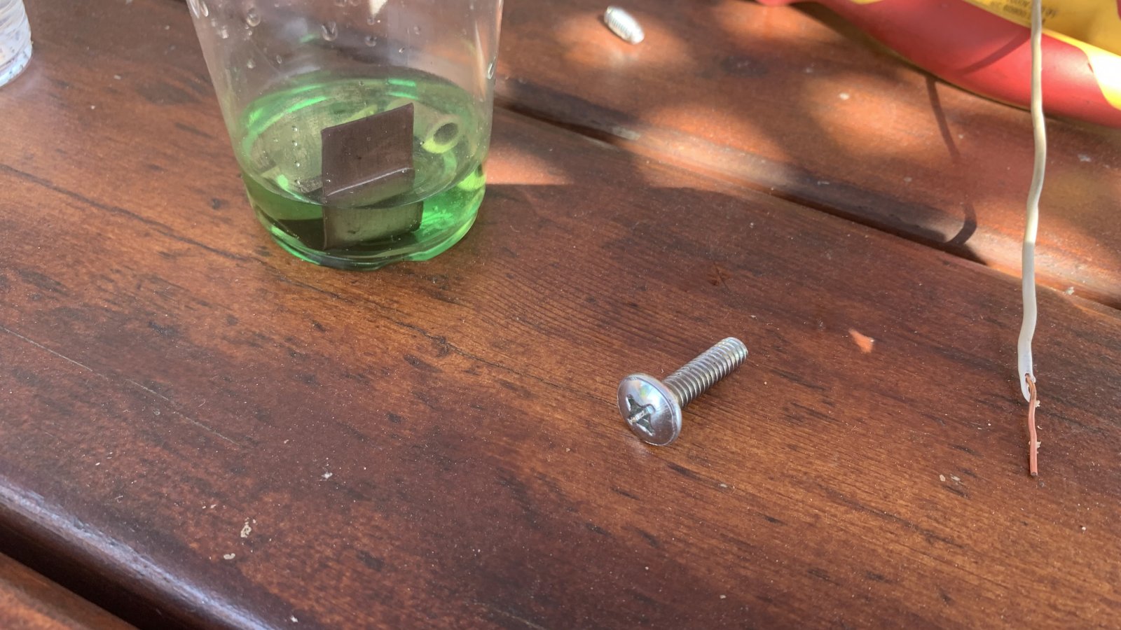

Μετά αποφάσισα να ακολουθήσω τον ήπιο δρόμο, χωρίς ρεύμα.
Έριξα μέσα στο μίγμα τα ανόδια χαλκού και τα άφησα περίπου 10’ λεπτά. Το μίγμα πρασίνησε κι εγώ έριξα μέσα τις δύο βίδες.
Τις άφησα εκεί για άλλα 10´ λεπτά και μετά τις έβγαλα.

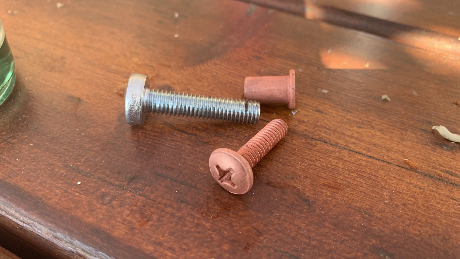

Το αποτέλεσμα πολύ καλύτερο!
Ήταν αυτό που ήθελα όμως;
Όχι, ξεκάθαρα.
Σαν αρχική προσπάθεια ήταν καλή αλλά έχει πρόβλημα σταθερότητας. Όταν έπλυνα τις επιχαλκωμένες βίδες με σφουγγάρι και απορρυπαντικό όλα πήγαν καλά, καμιά αλλοίωση.
Όταν όμως δοκίμασα απ’την άλλη πλευρά του Scotch bright, την άγρια, η επιχάλκωση έφευγε. Δυστυχώς.🙁
Για πρώτη φορά δεν έχω παράπονο, για να κάνω σωστή δουλειά όμως, άν τα καταφέρω, έχει δρόμο ακόμα.
