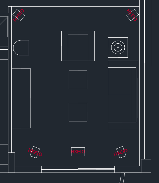

Επισυνάπτω και μια κάτοψη του χώρου για να μου πεις αν θα υπάρχει πρόβλημα.

Re: Επιλογή κεντρικού ηχείου.
Τα μπροστά ηχεία έχουν απόσταση το ένα από το άλλο 2.2μ, το κεντρικό από το κάθε πλαϊνό θα έχει απόσταση 1μ και από την μπαλκονόπορτα 50cm. Το μπράτσο του καναπέ είναι πολύ χαμηλό και δεν ενοχλεί το ηχείο στα δεξιά. Το κεντρικό ηχείο από την θέση ακρόασης απέχει περίπου 3μ.
Προς το παρόν κοιτάω κάποιο από αυτά. Επειδή όμως δεν μπορώ να τα ακούσω δυσκολεύομαι να διαλέξω.
Μια χαρά. Atmos δε βλέπωΒάλε τους γυψοσανιδαδες σου να κανουν καμια ομορφιά χεχε :)
Δες που θέλεις να το πας οικονομικά το πράγμα. Γενικά θεωρώ την εταιρία αρκετά ώριμη ώστε να μην δημιουργεί τραγικό εσωτερικό ανταγωνισμό. Δηλαδή απο τιμή σε τιμή θα υπαρχουν επαρκείς διαφορες φαντάζομαι. Τώρα με το παρόν σεταπ πάντως μάλλον στο διδρομο htm 62 s2 θα πήγαιναν. Το τριδρομο βγαίνει πολύ τσουχτερό. Νομιζω θα απέφευγαν το παλαιότερο htm 62. Έχω την εντύπωση πως η σειρα s2 είναι πιο μαλακή.
Ωραία Θανάση μάλλον αυτό θα πάρω και θα βάλω το wharefedale στις αγγελίες. Όταν ακούω μουσική την ακούω σε stereo mode και οι κολώνες έχουν καλύτερες χαμηλές από βιβλιοθήκης αντιστοίχου κόστους οπότε θα τα κρατήσω. Το Atmos δεν με νοιάζει καθόλου αλλά για 7.1 το σκέφτομαι, θα δούμε. Ευχαριστώ για την βοήθεια!
