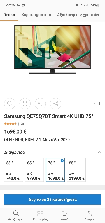

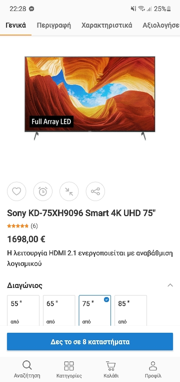

Καλησπερα σας...Θελω τα φωτα σας επειδη εχω μενει αρκετα πισω στο θεμα τηλεορασης...Λοιπον ας ξεκινησουμε..Η αποσταση ειναι 5 μετρα κ η χρηση θα ειναι μονο game (call of duty) κ ταινιες...Εχω σταμπαρει την samsung Q80 και την Sony XH9096...Σας παρακαλω βοηθειστε με οσο μπορειτε κ αναλυστε μου οσο γινεται κ προτεινεται αν υπαρχει κ κατι αλλο..

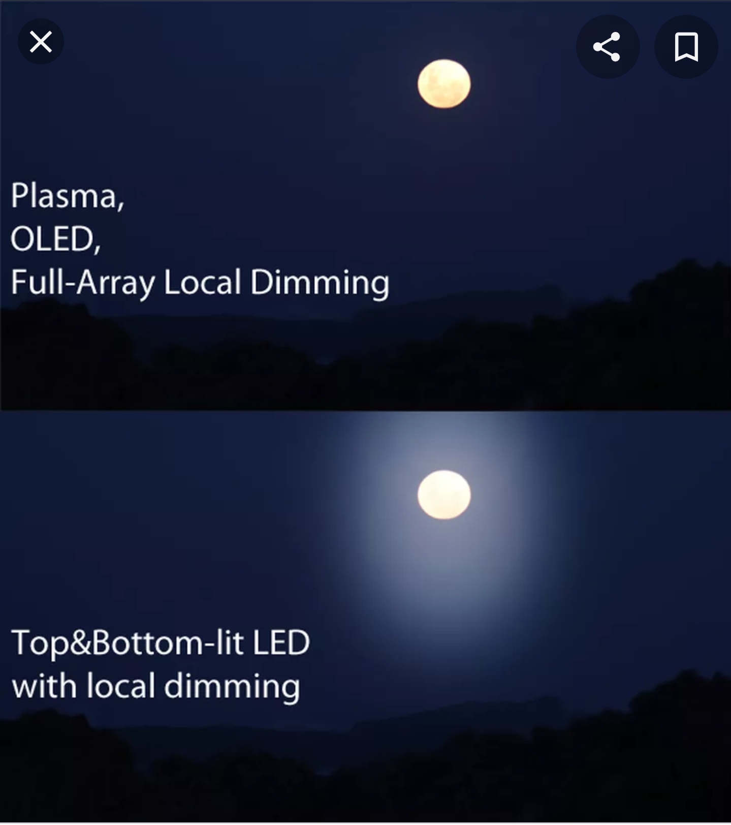

Ισχυει εν μερη αλλα δε νομιζω σε ολες και με ολες τις ρυθμισεις. Εγω ας πουμε που εχω την 65αρα Sony XH9096, που εχει 32 ζωνες σε σχεση με την 55αρα που εχει 24,το δειγμα μου ειναι η πρωτη φωτο.

Προβάλω τη φωτο αυτη στη ΧΗ90 και έχω την 1η εικόνα και όχι το blooming της 2ης.. Το ιδιο το γραφικο αναφερει οτι με fald (που έχει η συγκεκριμένη σονυ) συνήθως έχεις την πάνω εικόνα, ενω την κατω με edge light.. Ετσι και αλλιως χαζομάρες λεει γιατι ποτε δεν ξέρεις πως θα συμπεριφερθει καθε tv σε καθε σκηνή. Θεμα αλγόριθμου υλοποίησης. Στη συγκεκριμένη σκηνη ο αλγόριθμος της σονυ αντιλαμβάνεται πόσο πρεπει να χρησιμοποιήσει το fald προκειμένου να έχει σωστό αποτέλεσμα χωρίς blooming και το πετυχαίνει.
Γενικά αυτα που βλέπετε σε τέτοια γραφικά ειναι κραυγαλέες περίπτωσεις αποτυχημένης υλοποίησης fald. Το εχω δει μονο σε κατι nanocell με ελάχιστες λάμπες, lcd panel και κάκιστη υλοποίηση του αλγόριθμου. Δεν είναι μια ιδιαίτερα δύσκολη σκηνή η συγκεκριμένη για ένα μεσο fald, δε νοείται να το δεις εκει. Αν το δεις, η τηλεόραση σου είναι για τον π... :)

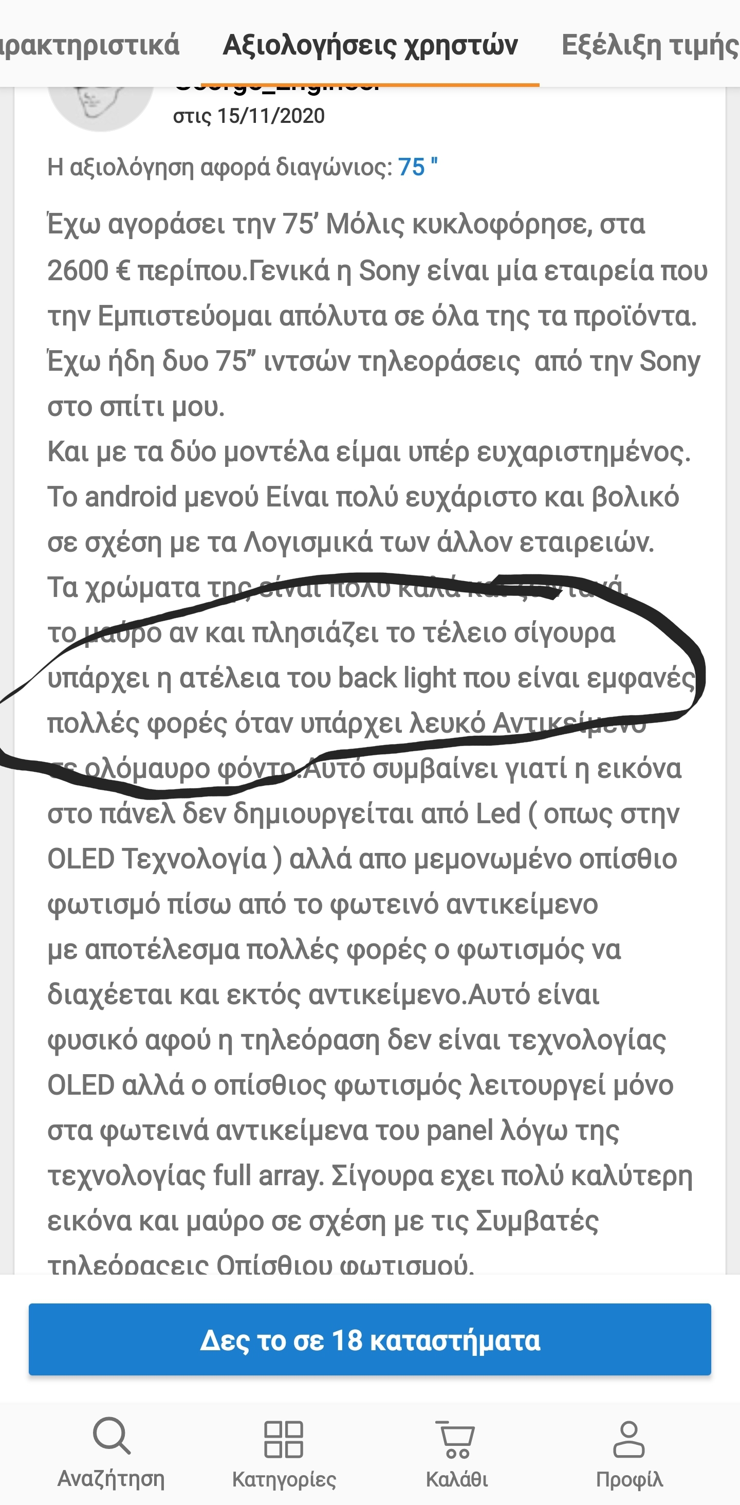

Κριτική από κάτοχο στο Σκρουτζ..
