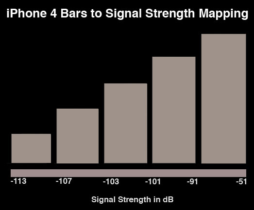

Στο άρθρο του AnandΤech για το θέμα δεν φαίνεται στην ανάλυση το πρόβλημα να βρίσκεται στο λογισμικό πάντως (αν και σε τεχνικό επίπεδο σημειώνει ότι η κεραία είναι όντως καλύτερη)...
http://www.anandtech.com/show/3794/the-iphone-4-review/2
Signal Attenuation Comparison in dB - Lower is Better
Cupping Tightly || Holding Naturally || On an Open Palm || Holding Naturally Inside Case
iPhone 4 24.6 19.8 9.2 7.2
iPhone 3GS 14.3 1.9 0.2 3.2
HTC Nexus One 17.7 10.7 6.7 7.7
Μάλλον αυτός είναι ο πιο ενδιαφέρον πίνακας του άρθρου του anand....
Με κανονικό πιάσιμο το 4άρι χάνει σχεδόν 20dB σήματος... Οταν το 3gs χάνει 2dB σήματος...
